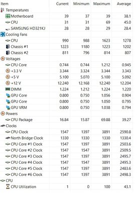

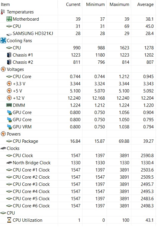

Купил видеокарту Сапфир Нитро+ RX590 8 GB. У нее два разъема под питание: 6 пин и 8 пин.
Блок питания Thermaltake toughpower psh 650v (очень старый, 10 лет) у него для видяхи только 2 штекера по 6 пин.
Если подключить только 6 пин, то видяха вообще не стартует.
В 8 пин воткнул второй 6 пин, а в две свободных дырки землю с молекса.
В итоге видеокарта работает, но под нагрузкой выключается (гаснет изображение на мониторе).
Обновление драйверов не помогло.
Попробовал понизить частоту ядра видеокарты на 10 процентов. Вроде стало нормально, все тесты проходит, в играх тоже все ок.
Как понять, виновата ли видеокарта (заводской переразгон?) или блок питания?
Нашел вроде что в АИДЕ 64 можно проверить БП, погонял 5 минут параллельно с ФурМарком, результаты вот:
aida.jpg [ 150.76 КБ | Просмотров: 454 ]
Не пойму я, где тут просадки смотреть.
