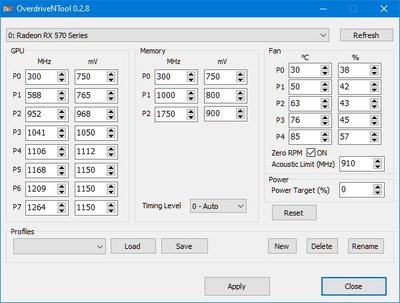

Rm76 писал(а):
этож на какой частоте у тебя 0.968mV на чип?
Частоты не менял, 1286. Возмиожно и 963 рабочие - у меня просто было куча всего открыто и тут в синий экран выпало, яна всякий случай перестраховался и 968 поставил. Хотя комбустор и 963 тесты проходил

1. Делаем даунвольтинг, чтобы убрать нагрев и жужжание.
2. Разгоняем память.
3. Ищем разгон GPU при вменяемом вольтаже <=1012.
Сейчас начало второго этапа.

Перешил карту. Вместо Mining-bios залил предположительно родной OC-bios (странно, в нём обороты кулеров залочены всего на 2400rpm).
Переустановка драйвера не потребовалась (adrenalin-2020-edition-20.1.1-jan9).
В стоке, по умолчанию, на 1264/1750 MHz при Memory Timing Level(automatic)= 167 Gb/s; Timing Level(1)= 171Gb/s; Timing Level(2)= 185Gb/s. C разгоном "на чуть-чуть" ПСП уменьшается, а 2000MHz у меня карта не держит, там 200Gb/s. Залью обратно майнинговый bios. В HIS с bios вообще не заморачивались, просто вхерачили везде вольтажи по максимуму и обороты кулеров помешьше, чтобы карта не вылетела из PCE-e слота. :old_haha:
