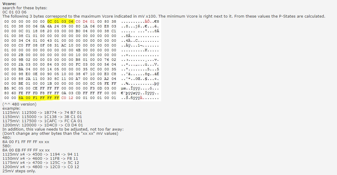

Rm76 писал(а):
Кто поможет понять какое значение надо вписать?
Откуда это вообще и зачем?
Достаточно только изменить вот это
Снимокцуцу.PNG [ 229.32 КБ | Просмотров: 929 ]
У меня на 588 после редактирования этих байтов сместился максимальный state на значение, которое я указал и все остальные просчитались относительно него. Я ставил 1075 (с шагом 25 потому что), у меня как раз вольтаж держался на уровне 1050-1060. Я целую неделю мониторил, так максимальные скачки были как раз до 1075.
Вообще изначально мы это делаем, чтобы карта работала как надо на Auto Auto значениях, так как вручную я и так могу указать что мне надо.
Так зачем делать что-то ещё?
