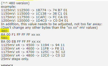

Rm76 писал(а):
Почему-то на моей карте всё это нормально не пашет
Я вообще не нашёл ни единого подтверждения, что это работает на 470/570, только 480/580. И все решается банальным изменением P7 state и максимального вольтажа, что я и делал, и оно работало. Если кто-то пруфанет, что на 570 это работает, то можно будет искать причину, но как я понял та инстукция вообще относится только к 480 и 580 (по вольтажам). Что подтверждается отсутствием значений для 470 и 570 соответственно. Всё, где они указаны - это при конвертации разных какрт в 580 или изменении бренда
Ryzen 5700X3D, ASUS TUF GAMING B550M PLUS, 32Gb 3200Mhz CL16 Kingston, XFX RX 6800 XT, 2xSamsung 980 PRO 1Tb, Chieftec Polaris Gold 750W, Lancool 216x
Регистрация: 23.06.2019
rscatch Поэтому я, в свое время, засомневался и решил не искать приключений. Что-то меня тогда сильно смутило, и вообще эти биты были в других строках, нежели у автора.

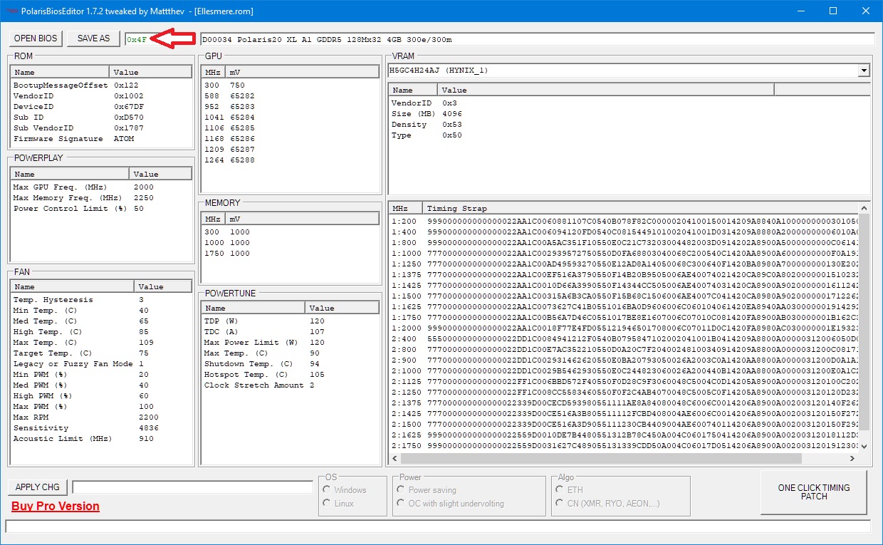

Регистрация: 07.10.2019
Phenomenum
Ссылка вот, если ты про неё
https://www.overclock.net/forum/26239665-post3.html
Просто странно почему не указаны 70-е карты даже если значения такие же (а они такие же, по крайней мере на 570 то же самое, что и на 580 находит в поиске)
Снимоква.PNG [ 14.43 КБ | Просмотров: 573 ]

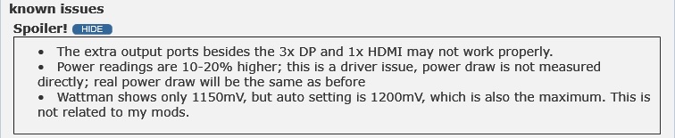

rscatch, там есть сноска... проделки мышейдрайвера

Rm76 писал(а):
там есть сноска... проделки драйвера
Да видел я это, это вообще относится к переделке 480 к 580 и вытекающие оттуда небольшие проблемы. Сама тема этому и посвящена так-то.
Из-то что я нарыл, изменение значений из 3 поста меняют ASIC Profiling, значения из которых считаются все стейты P0-P7 65ххх типа во всегда одинаковом процентном соотношении относительно значения Vcore max (в данном случае он же P7), изменять который и надо, который у меня и работает. Значения эти калькулируются исключительно при настройках в wattman - Auto Voltage и Auto Frequency, как только ты переключаешь на Manual режим, значения берутся не от Asic, а вбитые в BIOS так называемые Power plan, они как бы перезаписывают автоматические, то же самое ты и делаешь ставя значения через PBE вручную. То есть, то, что ты вбиваешь через 0C 01 03 06 и есть авторабота карты "из коробки" и этого должно быть достаточно. если это не работает, значит конкретно в твоем случае или вообще на х70 моделях оно не работает.

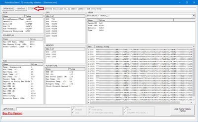

может прошить BIOS от неё в мою 570? (правда, тот bios от 580й ещё надо найти) . Пару страниц назад человек описал не совсем удачный эксперимент с другой картой Всё об AMD Radeon RX460, RX470, RX480, RX 550, RX560, RX570, RX580, RX590 #16675984 . Но там 474 хотели "превратить" в 584, а если в одной линейке ? :?:
Ёмаё... чёт я уже или туплю конкретно, или воще не догоняю.
Скачал я биос отсюда http://bios.ethmonitor.net/gpus/his-rx- ... -4-gb.html помеченый как "Default - Original BIOS", чтобы сравнить со своим. Если сравнивать их в PBE они отличаются только тем, что на скриншоте (скрин с моего):
МОЙ_ОС_БИОС.jpg [ 386.32 КБ | Просмотров: 472 ]
Но если сравнивать их через HxD они отличаются чуть ли не абсолютно. Почему так и как вообще понять что такое я скачал? Или я их не правильно сравниваю что ли?... Оба bios прилагаю, на всякий случай (один мой, один скачаный по ссылке выше)
2xbiosRX5xx.zip [512.44 КБ]
