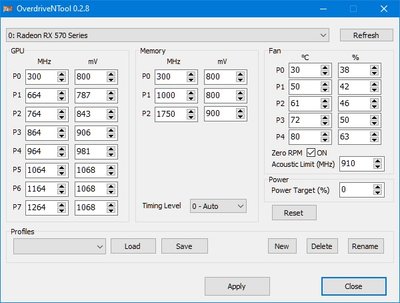

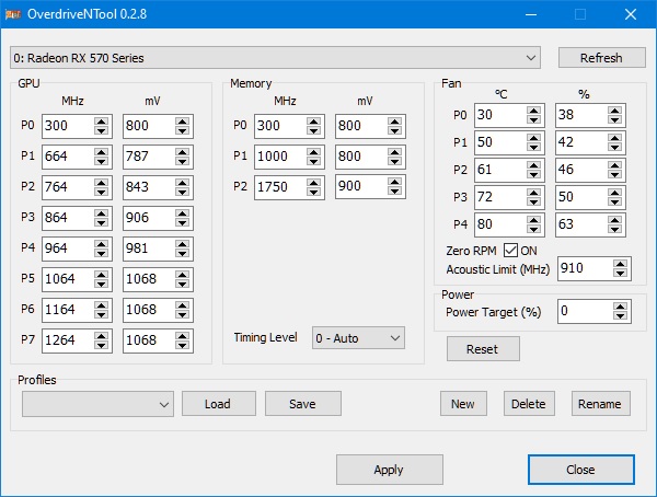

Такой вопрос разогнал по частоте до 2250 МГц при 950 напряжение, в комбусторе все норм, крутил 30 мин не одного артефакта, как только зашёл в игру дрова сразу же сбрасываются. С чем может быть связано?

Да, надо попробывать. А чем напругу ставил, ватманом? Или OverdriveNTOOL?
