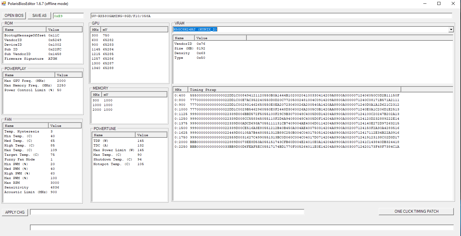

Просвети, так что значит эти level
Это предустановки, которые меняют ряд второстепенных таймингов на лету. Но если ты прошиваешь ужатые тайминги, использование этих предустановок, в лучшем случае ничего не дает, а в худшем приводит к артефактам и т.д. - как у тебя сейчас. Ставь в ноль и разгоняй память.
Добавлено спустя 2 минуты 57 секунд:
jason32 писал(а):
Если ставить auto - видимо надо и первый комплект на скрине прошить, так?
Нет, это вообще не имеет друг к другу никакого отношения. В редакторе биос ты видишь тайминги для двух моделей памяти, которые используются в этих картах. Разобрать, где твоя, наверняка бывает сложно, поэтому я бы менял и там, и там.

jason32 писал(а):
Прошил второй( внизу из 1750 в 2000), первый без изменений, ставлю поэтому level 2
в ВаттМане оно вроде наоборот перевёрнуто -> нижние не для Хуникс. Нет? :?: В BIOS написано - память Elpida/Hynix, но это наверно в алфавитном порядке, Elpida начинается на "Е", "H" после. Или там какая-то другая логика вообще ... Короче инопланетяне. :roll: :don-t_mention:
Ну видимо я угадал, ибо разгон то уменьшился, до этого и на 2000 проблем не было, а теперь и на 1920 артефакты

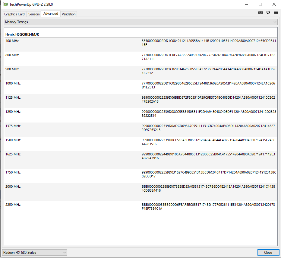

Rm76 короче что-то все тупят, можно глянуть куда какие тайминги в GPU-Z оказывается. Все верно - первые тайминги для самсунга, второе для Hynix у меня.
Ну у меня нижние тоже для Hynix (по GPU-Z ) а если выставлю в ВаттМане TimingLevel 2 то на 1900MHZ не стабильны даже родные, которые были в bios. А верхние, стало быть, для Elpida, они чуть медленнее, но стабильны. И что получается, что родные тайминги для Hynix не подходят для памяти Hynix?
Так оказывается timing level не про это. У тебя всегда те тайминги, который для своей памяти. Может у тебя Elpida? Что GPU-Z на главной вкладке, первой. пишет?

Rm76 писал(а):
как тогда это работает и зачем тогда их там целая куча аж 2 раза? Я почитал бы, во избежание...
Одни тайминги для Хюникса, одни для другой возможной памяти
У тебя думаю так же тут, только ELPIDA

Регистрация: 07.10.2019
Rm76 jason32
Вы тут что-то сами напридумывали, сами уже какие-то выводы сделали и даже потестировали и даже поспорили.
Ваша гипотеза ломается 2 скринами моего BIOS и, да, пресеты оба работают. Phenomenum прав, они не имеют НИКАКОГО отношения

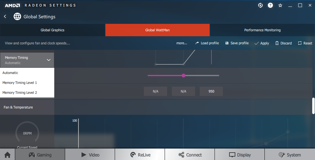

Rm76 писал(а):
Что тогда означают градации TimingLevel ?
При значении Auto тайминги берутся из БИОСа, то что вы и меняете из PBE или любого другого редактора.
при значения Level 1 и 2 они просто временно перезаписываются вшитыми значениями из драйвера в соответствии с типом и объемом памяти, банально 2 варианта. Вы же меняли тайминги и потом поверх опять ставили тайминги из драйвера, что сводило вашу работу на нет.
Ryzen 5700X3D, ASUS TUF GAMING B550M PLUS, 32Gb 3200Mhz CL16 Kingston, XFX RX 6800 XT, 2xSamsung 980 PRO 1Tb, Chieftec Polaris Gold 750W, Lancool 216x

rscatch писал(а):
При значении Auto тайминги берутся из БИОСа, то что вы и меняете.
при значения Level 1 и 2 они просто временно перезаписываются вшитыми значениями из драйвера. Вы же меняли тайминги и потом поверх опять ставили тайминги из драйвера, что сводило вашу работу на нет.
Мм.. ясно. Спасибо за пояснение. Я ошибочно думал, что они всегда читаются только из bios, а level(automatic) их как-то по хитрому душит, чтобы работало наверняка
