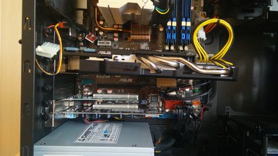

Доброго всем.
Имеется 660 TI Asus DCII.
Вчера посмотрел, и чуть не поседел. Мне кажется, или ВК будто провисла?
фото
IMG_20160327_155232.jpg [ 1.17 МБ | Просмотров: 2066 ]

гггы, лапша...

Sultan_SPb
дык она у всех так, тяжелая собака, нужна подвязка в районе доп питания

thunder_blade спасибо. интересно, у кого и как это реализовано ..... :oops:
Регистрация: 26.02.2016
Откуда: Санкт-Петербург
Sultan_SPb погугли фотки Zalman Z3 например. Вот посередине проходит планка с ползунками для поддержки.
Регистрация: 01.06.2005
Фото: 24
Grey_Finger да, НО, в моем кейсе данной планки не предусмотрено! Я имею в виду тех, у кого нет подобной планки!
Sultan_SPb думаю можно сделать это алюминиевым уголком 1,5х10х15, отмерить, подпереть, закрепить)
