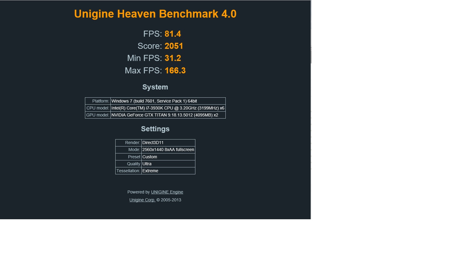

хеван 4.0 что вин7 что вин10 прогресса нет результат одинаков по сравнению бенч метро прирост fps почти в два раза 2560х1440 макс настройки fps 81.4 score 2051 min fps 28.9 max fps 166.2
