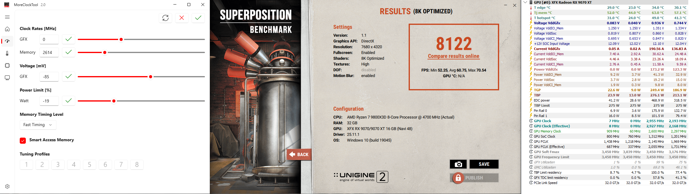

Всех приветствую.
Забрал наконец то я свою 9070XT Mercury. Память Hynix. В суперпозишн 8к в стоке память греется до 86. Баллов 7923.
С ходу немного поднастроил PL - 81 %, UV -85, Память 2614. Еще конечно помучаю ее разными настройками, как время будет
Asus ROG Strix B550-F, 5800x3d, 32GB, XFX 9070XT Mercury

RAD писал(а):
Память 2614
С быстрыми таймингами пробуй 2700 - 2800 . Должна взять .

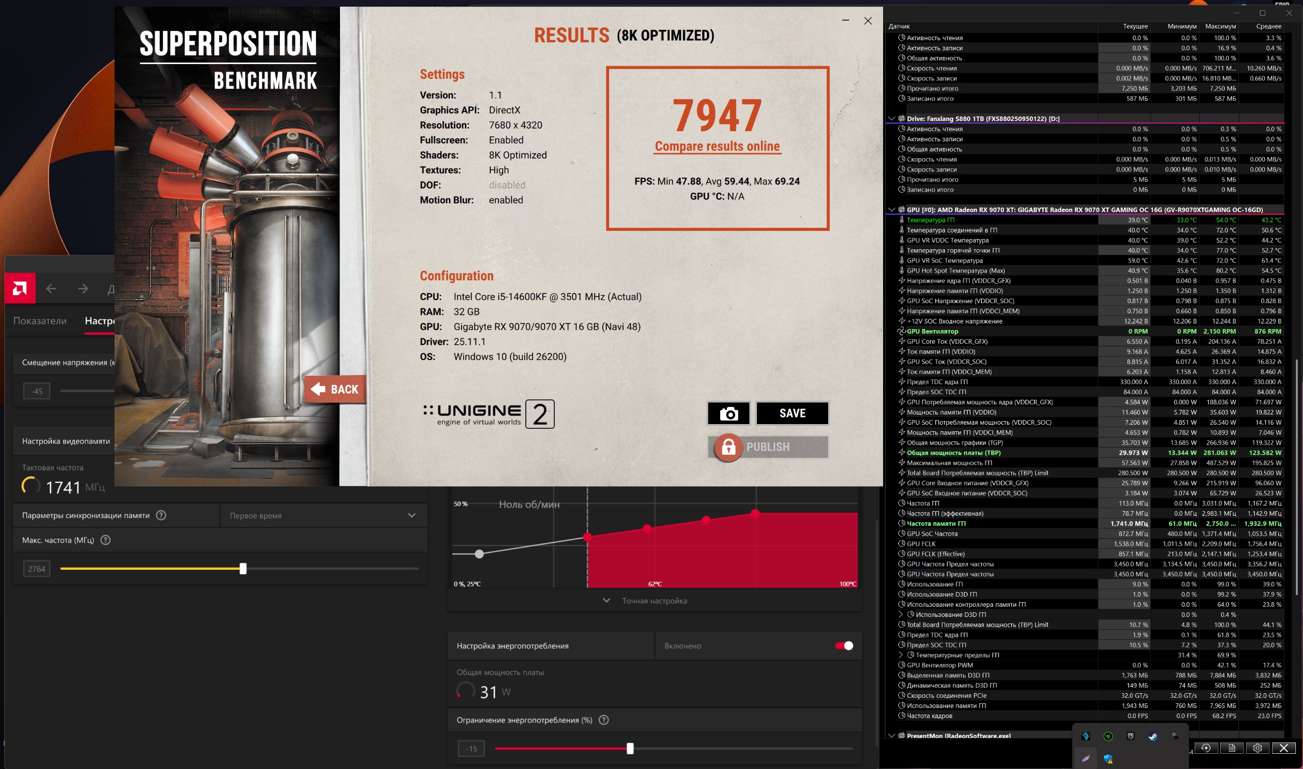

photo_2025-11-25_22-01-13.jpg [ 606.27 КБ | Просмотров: 1141 ]
i5-13600КF/msi z790 tomahawk max wifi/KingBank 6400CL32x2/gigabyte rx9070xt gaming oc/XPG DEFENDER+Deepcool PM850D+Arctic Liquid Freezer II-360/Redmi Display G Pro 27

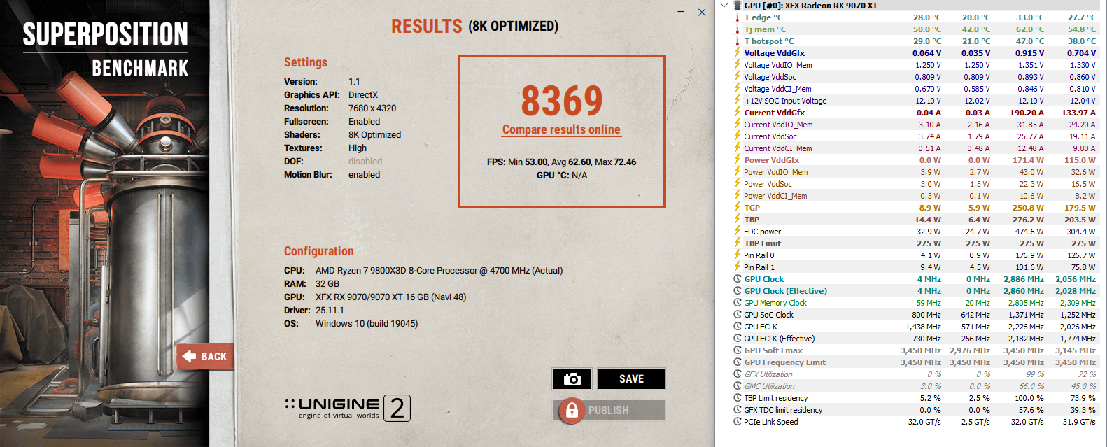

RAD
Странноватый, мягко говоря, у тебя выбор отображаемых сенсоров в hwinfo.
Запитана тремя кабелями?
PJVol @OCN, Anandtech
Регистрация: 03.03.2020
vol2008 Остальные все ниже просто) Подскажи какие важные я опустил неверно?
Да конечно 3-мя отдельными косами.

RAD
Ну тут индивидуально конечно, для себя я такой набор оставил:
sp8k 275W -85mv 2614ft.png [ 1.1 МБ | Просмотров: 859 ]
А что мониторить, смотри сам, просто мне неясно, какую полезную информацию несут датчики температур VRM, или max. HotSpot к примеру (может польза и есть, но мне пока не известна). Или "входное питание" - эти сенсоры важнее, чем TGP, который ты убрал, и который показывает суммарное потребление GPU по всем линиям питания, независимо от телеметрии VRM?

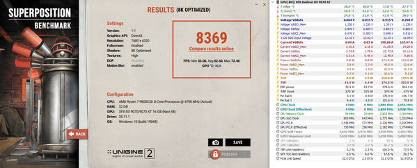

По поводу SP 8K (и отчасти 4К) это чисто тест VRAM. Вот например те же настройки, только память 2820 fast timings:
sp8k 275W -85mv 2820FT.png [ 1.06 МБ | Просмотров: 800 ]
