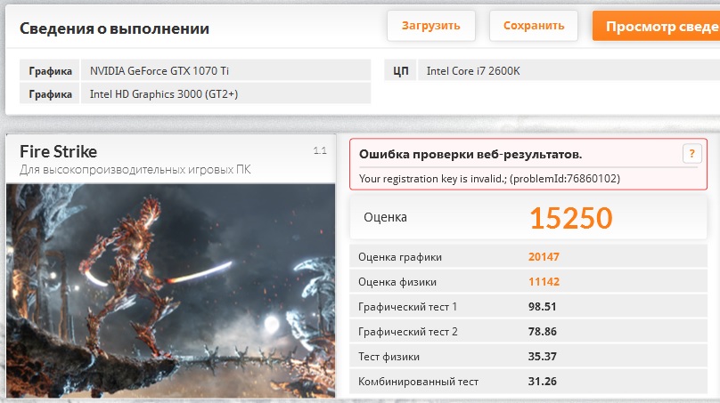

korn87 походу в 11 марке я в проц упераюсь, хотя странно карта загружена на 100%, видимо шина pci-e 2.0 даёт о себе знать.

Руфусс
запросто, бенч старый же. Тайм спай гораздо меньше зависим от проца и шины пси-е, в пределах 100 очков от максимума будешь.

korn87 в фар страйке норм результат для 1070ти, ничего не гнал вообще, всё дефолт
1.jpg [ 107.46 КБ | Просмотров: 1154 ]

Руфусс писал(а):
результаты в 11 марке
Смотрите Graphics Score, так как производительность в 3DMark также определяется также производительностью центрального процессора, тем более если процессор не разогнан, к тому же разница в 500 очков означает разницу в несколько кадров в секунду, так что такая разница вполне возможна с учётом конфигурации, и проверяйте производительность в реальной игровой нагрузке, переключатель BIOS на обратной стороне платы у разъёма SLI, однако у JetStream основная и резервная версии BIOS совпадают, поэтому переключение между версиями не влияет на производительность.
