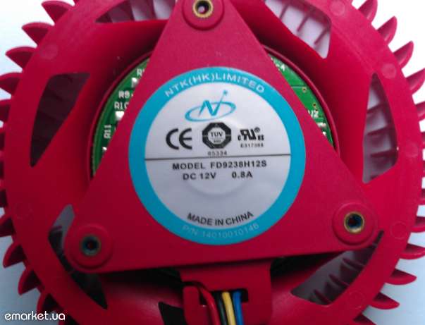

Здравствуйте уважаемое сообщество. Имеется видеокарта вот такая, на ней начал шуметь куллер. Подскажите, его как-то можно разобрать, почистить и смазать. У меня, при беглом осмотре, при снятой СО, сложилось впечатление, что он не разборной.
Всё там разбирается, единственное собирать муторное, стопорное кольцо на вал нужно засадить. Я вообще его потерял, в итоге системник к верх ногами работал :D

Куллер, с обратной стороны выглядит таким образом. Под наклейкой металлический пятак, давайте его так назовём, запрессованный в пластик, который, по-моему мнению, не поддаётся демонтажу. О каком стопорном кольце Вы ведёте речь?
