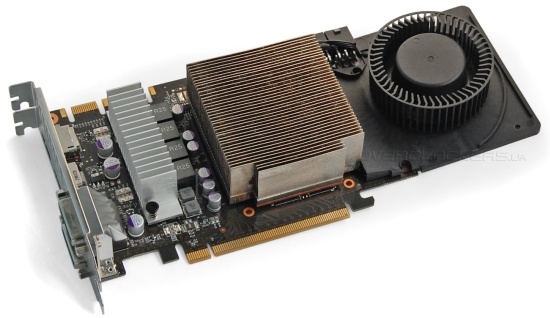

Всем привет, есть ли тут владельцы карты от Gainward? Это правда что у нее внутри такой фиговый радиатор? Как она греется у вас?
gainward.jpg [ 54.07 КБ | Просмотров: 4649 ]
Конфигурация компа в профиле
Регистрация: 26.02.2016
Откуда: Санкт-Петербург
NachoBarbero это референсный дизайн, такой "фиговый" у всех рефов, неважно Gainward или ASUS.
