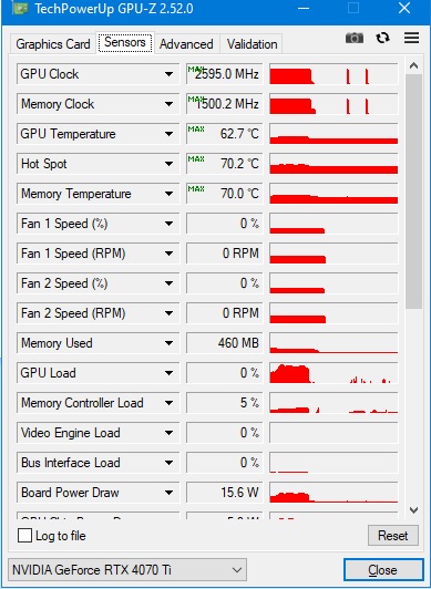

получил 4070 classic в слегка помятой коробке.
В стоке в тестах потребление составило 270-280 ватт. Сделал легкий андервольт - поставил 2595 при 0.91 вольт и+1500 по памяти.
Как результат - потребление упало на 100 ватт.
погонял в nfs heat час - макс температура карты составила 62.7 градуса.
Карту под нагрузкой слышно - но это не свист дросселей, просто тихий шум электроники. На расстоянии метра и в закрытом корпусе ее не слышно

Регистрация: 17.08.2009
iamgreen, какой смысл в этом скрине, если карта не работает на всю мощность. Вот прогони в OCCT со сложностью шейдера 8, тогда и выкладывай.

coo1erman смысл гонять печками с нереальной нагрузкой, меня интересует то, что будет по факту в играх. Ну получил я 74 градуса, что дальше?
В superposition benchmark на 8k optimised я получил 62.2 градуса, на 1080 extreme ровно 63. Скажете там карта не загружена? Или 3d mark time spy.
