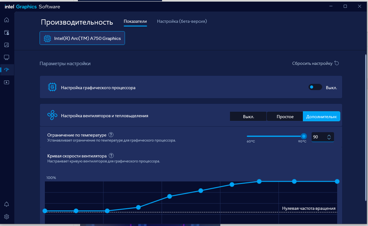

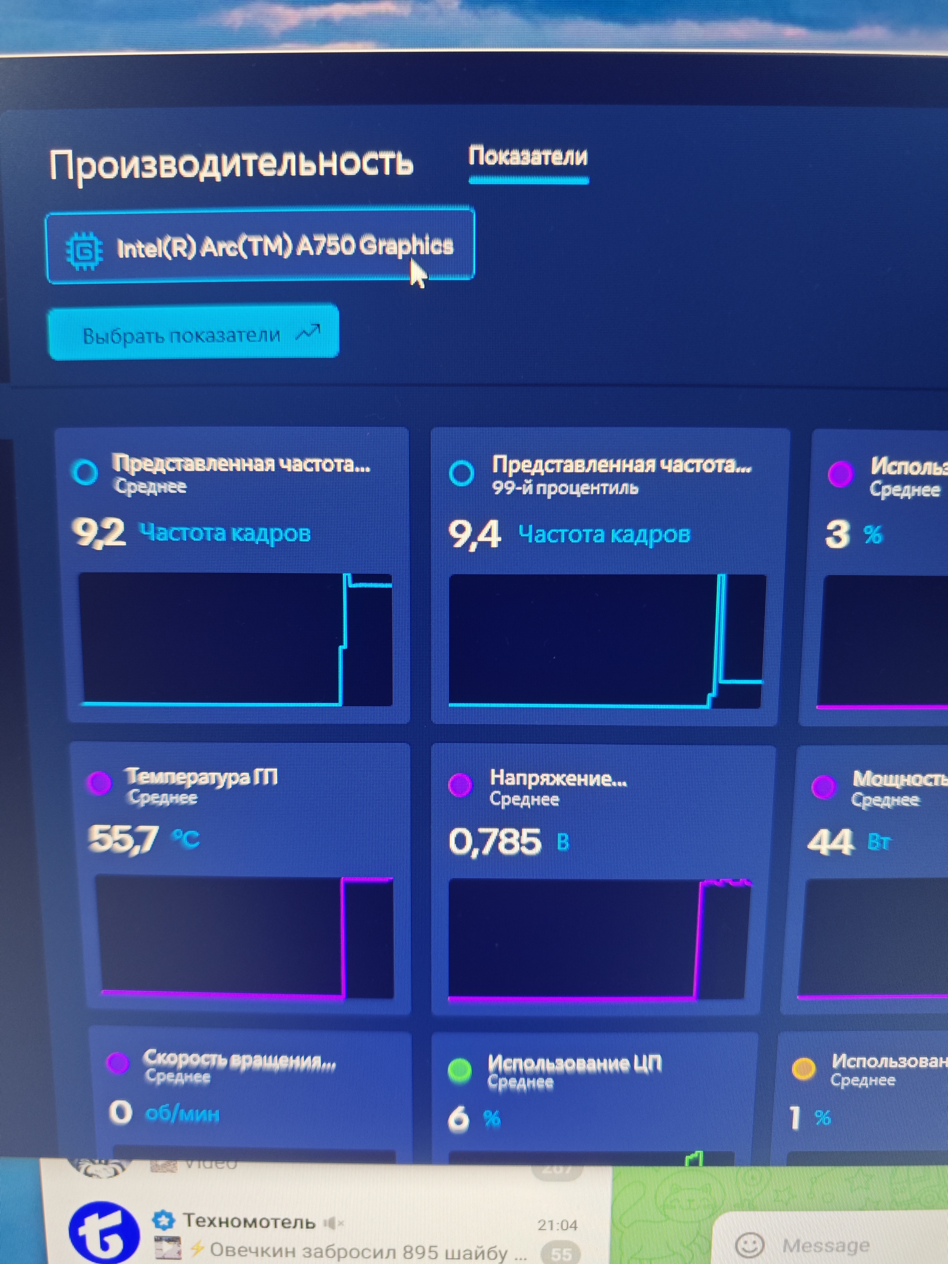

Всем привет. Приобрел данный девайс и не могу найти в IGS где пункты разгона и управления питанием, его выпилили в новых версиях или я туплю?

Тюнинга нет, драва такие же(gfx_win_101.6732)
Подскажите что может быть? Ошибок не было при установке. Винда 10
Кликните, правее с пунктом "Показатели". Появиться "Настройка (бета-версии).
Изначально, она невидима...
Снимок.PNG [ 54.64 КБ | Просмотров: 5052 ]
Регистрация: 06.04.2025
Разобрался, в рус языке нет этого пункта)
