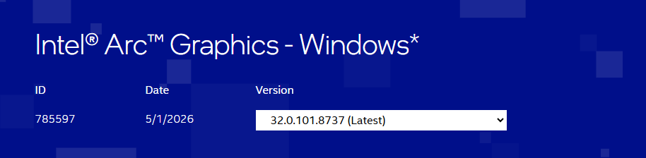

Новые дрова вышли... 32.0.101.8737 (Latest)
https://www.intel.com/content/www/us/en ... ndows.html
https://downloadmirror.intel.com/918589 ... n-WHQL.pdf
Снимок экрана 2026-05-02 130755.png [ 20.37 КБ | Просмотров: 2077 ]

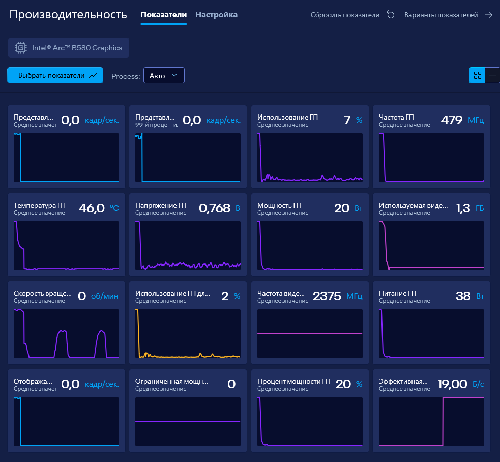

Классная все же эта метрика на Арке. Что-то похожее у меня было на АМД пару лет назад.
Снимок экрана 2026-05-07 193555.png [ 82.94 КБ | Просмотров: 1652 ]
Можно добавить 20 разных показателей со своими значениями по минималке, максу, среднему и т.д

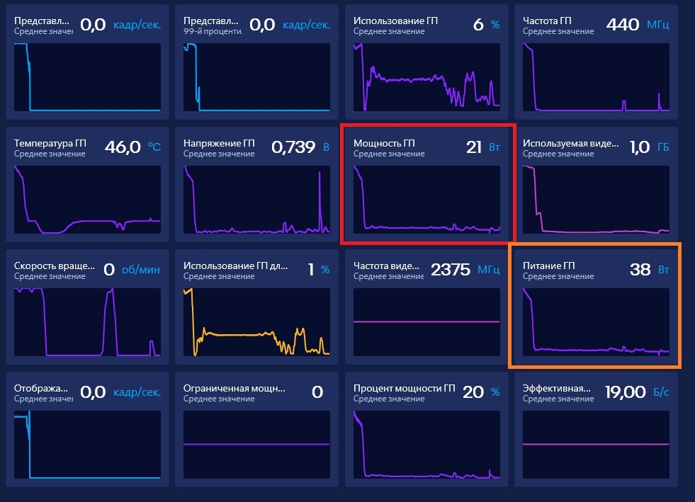

Приобрел сегодня новую maxsun b580. Вставил в комп - во всех играх и при любой нагрузке потребление всего 70-80 ватт и ФПС ниже плинтуса. 40 ыпс даже на минималках. Ребар включен. Проц р5 5600 мать в550. Куда смотреть?
Регистрация: 17.02.2019
У Арков несколько датчиков, то, куда ты смотришь неверно. Мощность ГП это питание кристалла самого ГПУ, он не может там показывать нужные цифры, а вот питание ГП это нужный датчик для тебя. Еще мы не учитываем питание PCIe слота и памяти.
DZypdTAgFfdzMzTaUL7jqSxqFmAVkJ7VTq_qC6jMI1rMH-xCSP3_sSrdQUqFMTUEdASL7CJ1zU4vGE1Fg35AfjSu.jpg
DZypdTAgFfdzMzTaUL7jqSxqFmAVkJ7VTq_qC6jMI1rMH-xCSP3_sSrdQUqFMTUEdASL7CJ1zU4vGE1Fg35AfjSu.jpg [ 296.05 КБ | Просмотров: 1517 ]

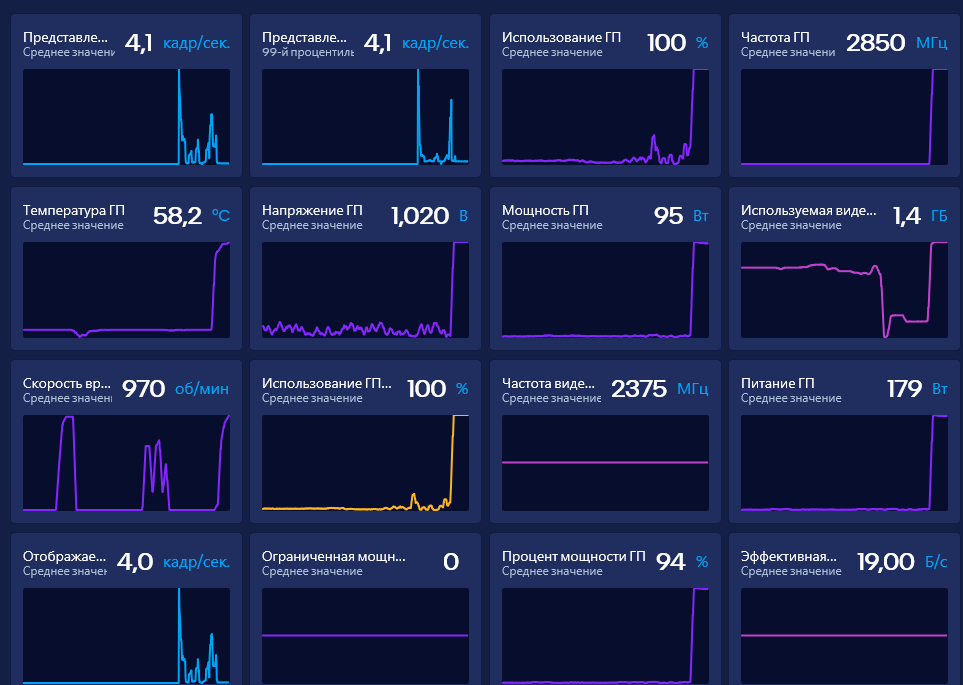

Вот, я запустил Фурмарк например, т.е по факту проблем с ТДП здесь нет, цифры по паспорту.
Снимок экрана 2026-05-08 101957.png [ 75.3 КБ | Просмотров: 1514 ]
Да, такая сложная система.
Ну и еще надо понимать что ты запустил, карта в первую очередь ориентирована на ДХ12 и Вулкан, Дх11 и остальное старье на втором плане.

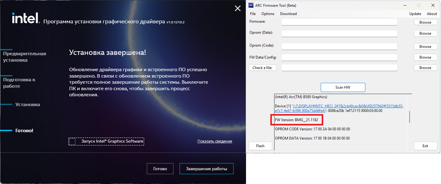

Intel Arc Graphics Driver 32.0.101.8801 (Non-WHQL)
Прямая ссылка на скачивание драйвера https://downloadmirror.intel.com/919610 ... 1.8801.exe
Release Notes https://downloadmirror.intel.com/919610 ... 1.8801.pdf
Завезли поддержку Forza Horizon 6, сейчас поставлю дровину и посмотрю - графические лаги и мерцания наблюдались и ещё ошибка на иероглифах с кодом FHC01 (не знаю бан или нет, но по истории банов на сайте форз всё чисто).
PS: драйвер обновляет встроенное ПО (прошивка FW BMG_21.1182), поэтому после установки нужно не перезагрузить а выключить ПК
11.png [ 265.18 КБ | Просмотров: 543 ]

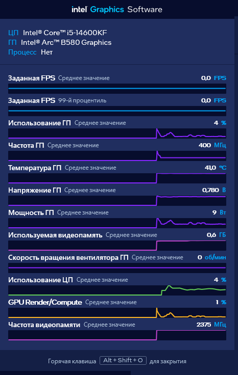

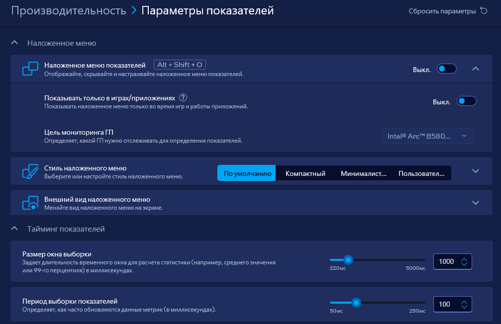

На этом подарки от Intel не заканчиваются.
Насколько я понимаю теперь оверлей в играх можно выводить прямо из IGS без всяких presentmon, msi afterburner и прочего
22.png [ 48.96 КБ | Просмотров: 533 ]

Поставил драйвер. Прикольный оверлей, очень много всяких данных к нему цепляется, прям красота.
Пришлось откатится, с этим драйвером не пускает в Helldivers 2. :cry: :D
