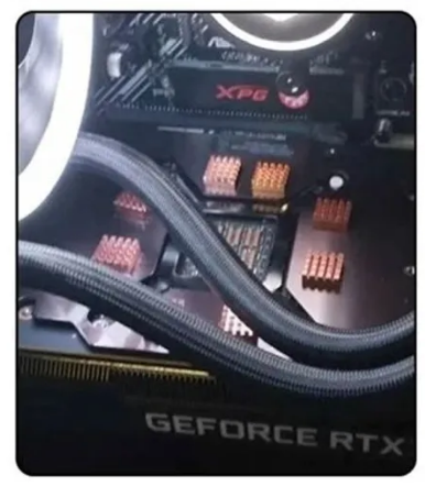

Есть мысль снять задний пластиковый кожух у Palit Infinity 3 и сделать что-то типа такого, но не хочется терять гарантию, пломба скорее всего стоит винте на кожухе.
А смысл? да сверху чипы без охлада, но я сравнивал с 8 гиговой инфинити. разница по градусам на памяти примерно 5 градусов больше на 16 гиговой, и на обоих картах не очень высокий, так что в этом случае ничего критичного не видно, пускай лучше на гарантии карта будет.
