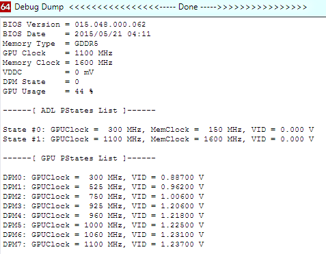

Firebrand писал(а):
это откуда такое утверждение, сколько экземпляров опробовали?
а ты же забей в биосе реальное напряжение 1.125 и посмотри на каких частотах сможет работать видюха
а потом расскажешь

Регистрация: 30.08.2015
Фото: 42
Firebrand писал(а):
Prof
я не собираюсь в биос лезть без крайней необходимости, моя 390 работает на частоте по чипу 1010, гляну какое напряжение при этом, когда дома буду.
вот вот в аиде посмотри как на картинке внизу ,там будет 1.250 или 1.275 но это уже относится к видюхам с более высокой частотой если в биос кто нибудь не поковырялся
