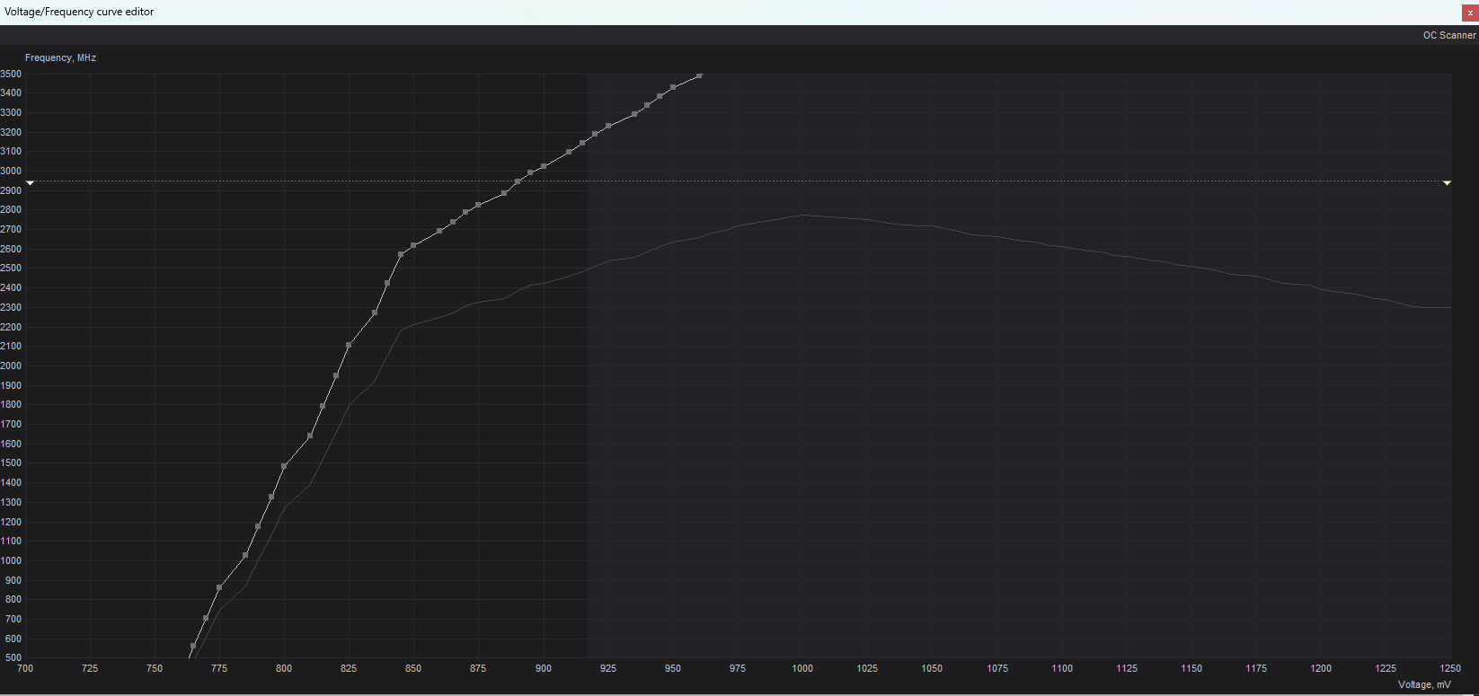

Андервольт делаю через метод, который тут описывали, тот который в бета версии AB появился - выбираю ту частоту-напряжение к которым стремлюсь, и лочу одно значение напряжения выше этого значения через нажатие L два раза (тогда при нагрузке более стабильно работает на той частоте и напряжении которое мне нужно, берётся значение частоты-напряжения на одно значение ниже того значения, которое я залочил, частота и напряжение редко прыгают, если сравнивать со старым методом с выпрямлением кривой). Только я ещё тяну курву вверх через Ctrl + левая кнопка мыши на уровне 970 и вниз на уровне 750-877 - тогда верхняя и нижняя часть курвы двигаются сильнее, чем противоположная часть. В этом случае получается нижнюю часть курвы сделать близкой к оригинальной курве, и на низких частотах нет сильного овершута, и частота нормальной работы карты без нагрузки остаётся дефолтной 225Мгц. Если же тупо делать +450 как многие делают, то частота в режиме нормальной работы увеличивается до 675 Мгц вместо 225 Мгц. На скриншоте видно, что нижняя часть очень близка к оригинальной курве.
йцукен
{C899CF9A-319F-4601-BBDB-014CD3D30032}.png [ 44.71 КБ | Просмотров: 1303 ]
Сейчас у меня получается 2872 Мгц при напряжении 870, и карта жрёт в Номаде около 255 Вт (Киберпанк в тесте и того меньше - 215-230, частота бывает чуть меньше 2850-2865 из-за того, что карта бывает не на 100% загружена как в Номаде), и тем-ры 62-65 ядро, 64-70 память, и обороты кульков ~1600 максимум (в кибере 1300-1400) - тихо. В Номаде ~70.5 fps, в Кибере разница 3-4 fps.

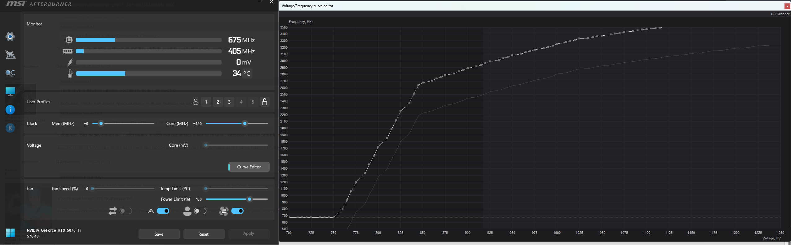

кто-то еще может это подтвердить?

Регистрация: 15.05.2021
уже писали тут неоднократно про профили в мси аб, но все впустую
А что тут подтверждать - на финальную курву посмотрите. Нижняя часть поднялась вместе с верхней.
сделай профиль пустой и настрой в 2д его, а в 3д разгон, вкладка профили
Мне это не надо. Я подстроил всё к дефолтной курве в нижней части, как в моём сообщении описано.

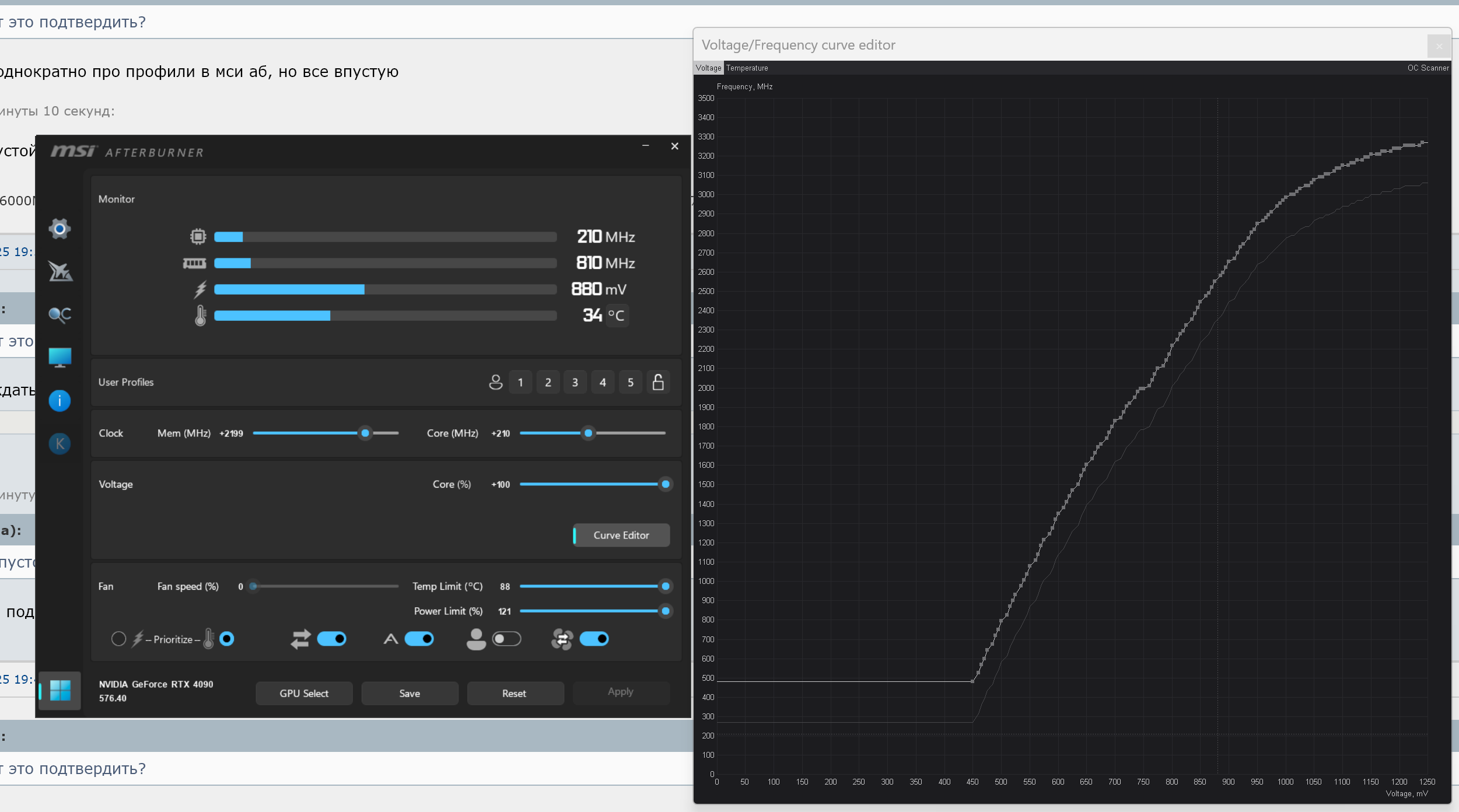

любопытное изменение на rtx5000 :?:
На rtx4000 и нескольких предыдущих поколениях, сколько оффсет не ставь, на частоты в 2д это никак влиять не будет и на рабочем столе частота всё равно будет падать до минимальных 210 МГц
image_2025-05-17_194930214.png [ 166.06 КБ | Просмотров: 1273 ]

tolikmixx писал(а):
на частоты в 2д
да речь не о 2д частотах... условно - вы альт табнуслись... ВК сбросила частоту, вы возвращаетесь в игру - ВК набирает частоту, но при этом наборе у Вас для частоты допустим 1000 МГц не хватило напруги из-за андервольта. Как итог - краш.
С ЦП так-же бывает. Т.е. под нагрузкой всё ок, но при переменных нагрузках могут быть вылеты.
