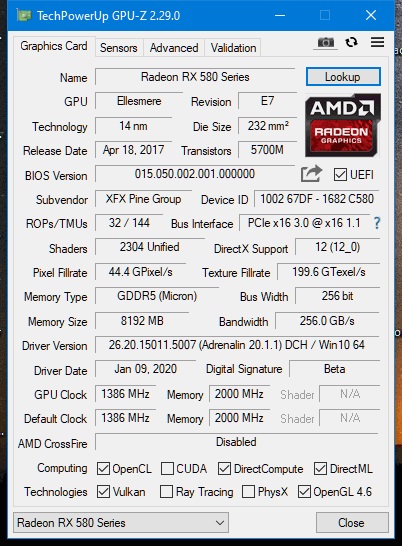

Ковыряю щас товарища XFX 588, с Китая б/у за 8,5к. Из коробки разгон почти как у Нитры.
XFX588
XFX588.jpg [ 111.7 КБ | Просмотров: 936 ]
Радиатор хороший, 4 теплотрубки, все чипы памяти могут быть накрыты радиатором (правда термопрокладок китаец не положил). Ужаснула напруга, до 1.28 по HWinfo.
Кстати, а почему GPU-Z делает backup BIOS 256кб, Ati Flаsh 256кб ? И какой правильный?
Люди, ненавидящие кошек, в следующей жизни будут мышами.
Последний раз редактировалось Rm76 23.01.2020 21:12, всего редактировалось 1 раз.
Регистрация: 28.11.2018
XFX588
Кстати, а почему GPU-Z делает backup BIOS 256кб, Ati Flesh 256кб ? И какой правильный?
из ATI Flash скорее всего, на форумах читал, что с gpu-z у некоторых бекап биос не ставил.

Регистрация: 27.07.2016
Откуда: Регион 05
на мою HIS 574 ставит нормально backup из GPU-Z
