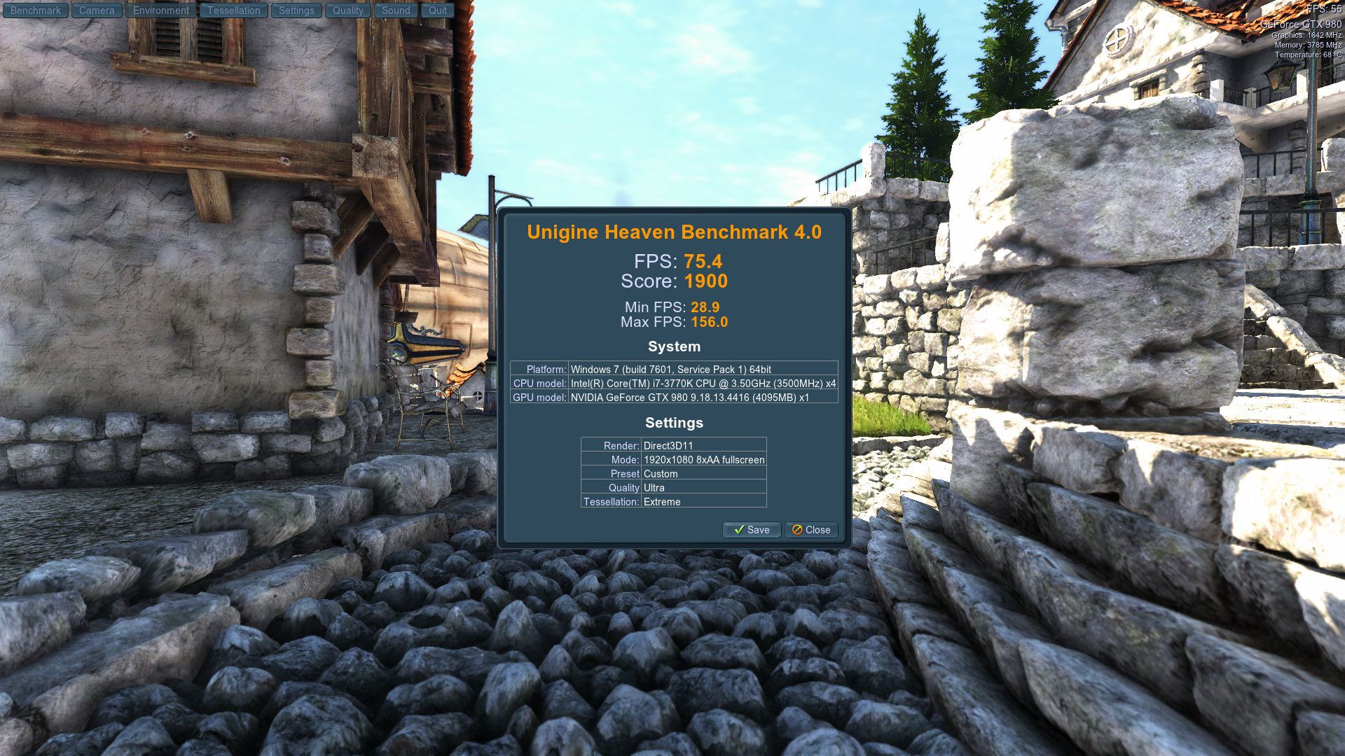

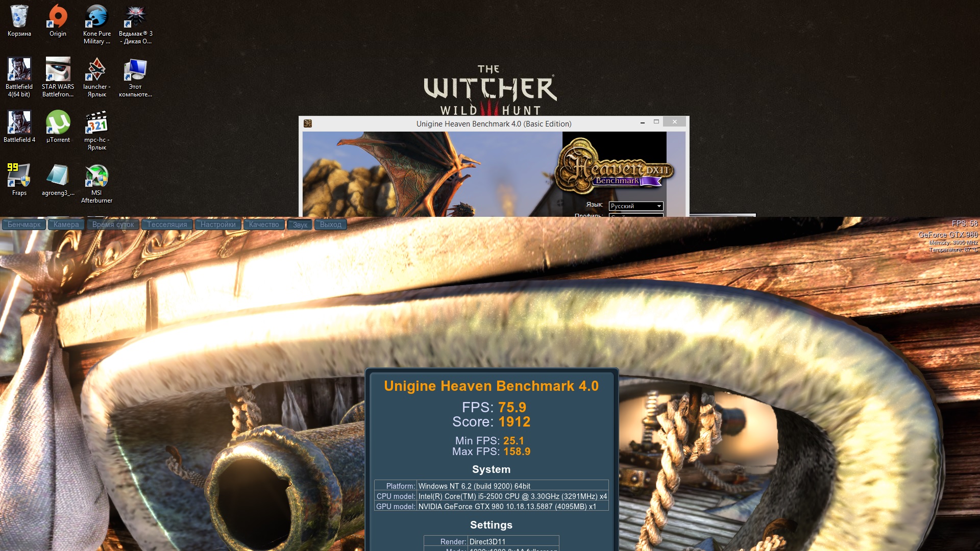

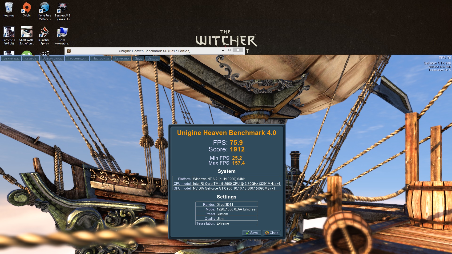

Ребят, купил 980 зотак. Асик 75,4. Стабильный разгон на 1549, 7800, напряжение 1.218. Поднять можно ещё на ступень 1561, 7800, 1.243 но тогда греется и троттит. В общем результат 1912 и 1908 в хевене. Это нормально?
Регистрация: 17.10.2015
Откуда: Приморский край
Скрин ф студию)
Gigabyte Z68AP-D3, Intel Core i5-3570k 3.6ГГц, Cooler Master GeminII S524, 2x4Gb Patriot 1333, MSI GTX 980 Gaming @1326/8002, Chieftec BPS-550C2 550W

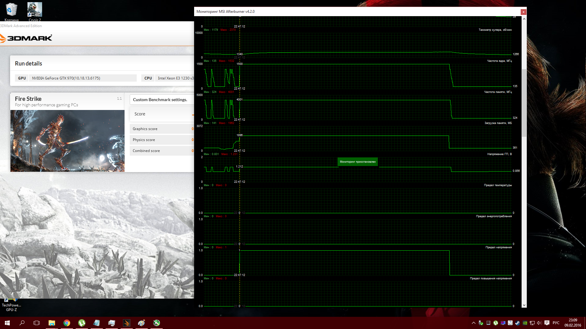

Регистрация: 07.01.2009
Откуда: ВРН
Чёт не пойму скрины кривые получаются. Первый и третий прогон. Тесты не дома провожу, проц как у меня, но без разгона, мамка говно и 4 гига оперативки.
мси.jpg [ 486.01 КБ | Просмотров: 1124 ]

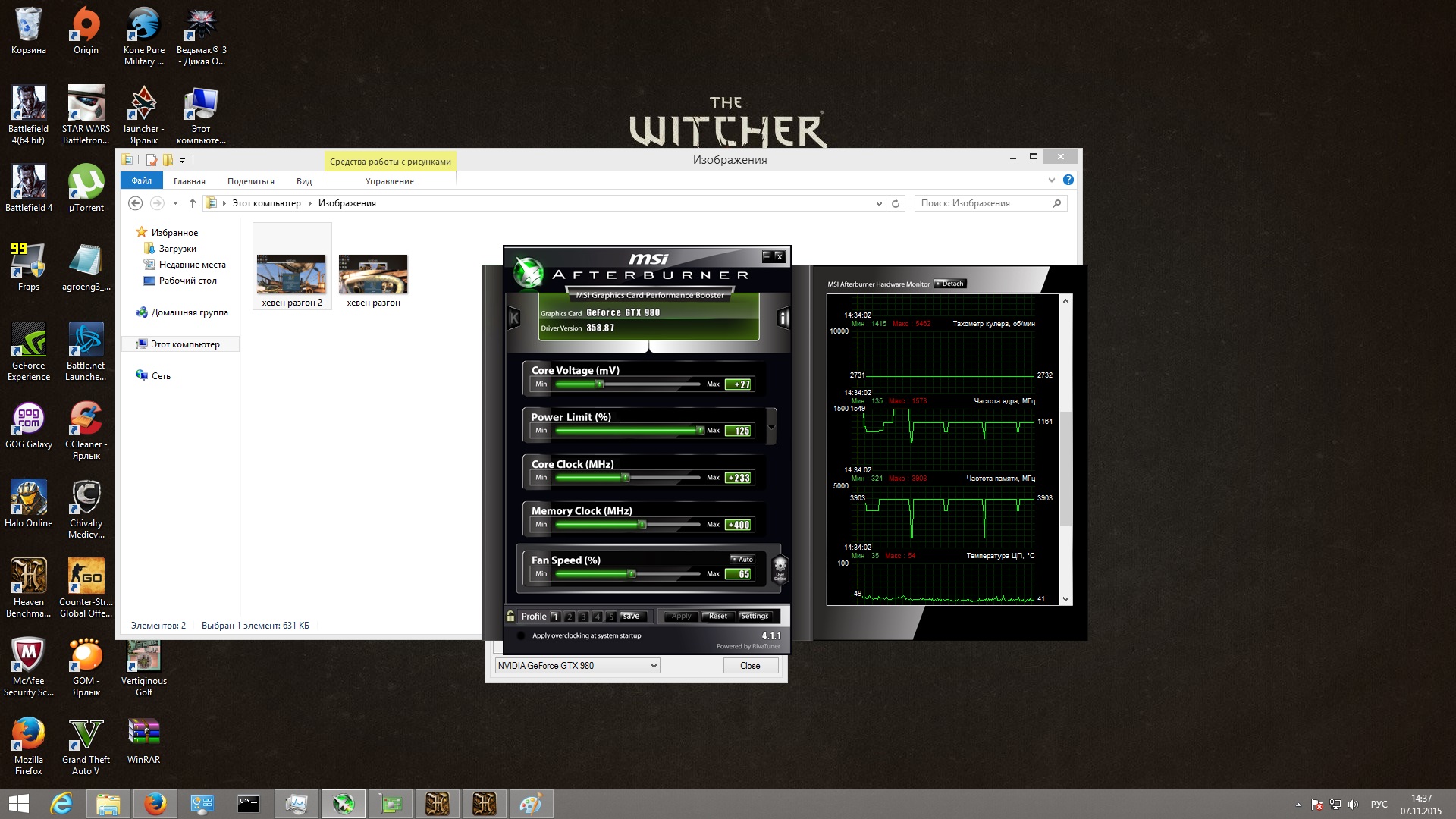

хевен разгон 2.jpg [ 631.5 КБ | Просмотров: 1125 ]

Матушки..2700 оборотов.. Шуму наверно) Да и чет смотрю у тебя частота по монитору упала до 1164, так и держалась.. Ну смотри сам - у меня при 1516 - 1881. Так что, думаю норм)
Максимум по ядру взял "жалкие" 1526 (на сколько минимум +мВ нужно не стал смотреть - сразу поставил +50) - вродь без проблем :crazy: выше - через две-три секунды после запуска хевана сразу вылет драйвера, а то и сразу при первом кадре. После какого-то раза повышения частоты чет даже не хотела в p0 переходить. Пришлось комп перезагружать. И не важно, хоть максимальные +87мВ - хоть тресни максимум 1526МГц :crazy:
Вертушки норм, терпимо. А вот дальше уже шумно ппц. Частота 1100 стала потому что свернул хевен. Ниже 1549 не падала ни в играх, ни в хевене. Проверил такой разгон в ведьмаке и карте сообщества бф4 - все отлично. На 1560 и том же напряжении уже очень редкие красные пятна.
