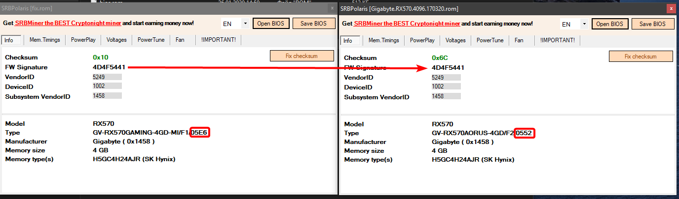

Rm76 писал(а):
Не знаю. А зачем это?
Карта возможно была в майниге, может там в нее измененный биос влили, кто знает....

Rm76 писал(а):
так узнай.
а если там уже редактированый биос то его лучше не редактировать второй раз, хрень получится. Есть вроде такой баг, что при повторном редактировании нужно будет уже больший вольтаж подавать. Редактируй только оригинал и только один раз.
//я SRBPolarisV3.5 для редактирования использовал, не подводил и там функционал максимальный, и всё интуитивно понятно
По таймингам различий нет с стоком и с частотой тоже, отличия с аорус только вот по этим цифрам снизу на скриншоте, все остальное совпало)
%pn_26_01_20.png [ 49.69 КБ | Просмотров: 982 ]
Ryzen 2600 (stock) \ Gigabyte B450M S2H \ RX570 Gigabyte 4GB \ Samsung 2x8GB (С-die 3400 CL16) \ FSP-PNR 450W
Регистрация: 07.10.2019
Fishaffair посмотрел на печатную плату Aorus и gaming, они одинаковые, разница видимо только в охладе и БИОСе.
Попробуй прошей, но на всякий будь готов раскирпичивать, не встречал тех, кто это делал.
на счёт цифр этих не знаю, но если когда ты драйвера устанавливал они не отвалились с кодом 43, частота памяти в биос не разогнана и остальное не вызывает подозрений, то 99,5% у тебя биос оригинал и аорус шить туда я бы не стал во избежании потенциальных проблем, а просто отредактировал бэкап сделаный через GPU-Z (бэкап, естесственно, сохрани куда-нибудь и редактируй его копию)
Люди, ненавидящие кошек, в следующей жизни будут мышами.
Fishaffair забавный факт, но гиговцы вообще не заморачивались. Они Rx 570/580 Gaming и Aorus построили на 100 процентов одинаковых платах. Причем Rx 570 gaming точная копия Rx 580 gaming с другим чипом, но одинаковым охладом.
Ryzen 5700X3D, ASUS TUF GAMING B550M PLUS, 32Gb 3200Mhz CL16 Kingston, XFX RX 6800 XT, 2xSamsung 980 PRO 1Tb, Chieftec Polaris Gold 750W, Lancool 216x
