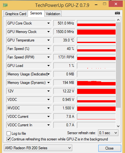

Есть подозрение на адекватность работы моей карты. Прошу кого нибудь из владельцев 280x, выложите график gpu-z с мониторингом 0.1 сек. и при просмотре онлайн видео. Спасибо.

График GPU-Z, просмотр видео на Power Color AXR9 280X 3GBD5-T2DHE/OC.
GPU-Z.PNG [ 21.25 КБ | Просмотров: 1581 ]

Капец :(
У меня видео с горизонтальными подергиваниями стало. А в графиках эквалайзер творится :(

leskeendy писал(а):
Капец :(
У меня тоже такое было когда попробовал опустить частоты GPU, я думаю все это связано с тем что при нагрузке все нормально, а в 2D при падении частот начинаются глюки, возможно прошит не тот биос с заниженными частотами, как вариант

w1zard30 Да, какое то время был вшит биос где первые два значения были снижены до 300 и 150. Но сейчас все стоково, и оно то проявляется, то нет. Вот думаю, может контроллер как то испоганил.
