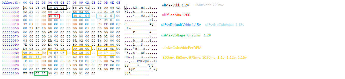

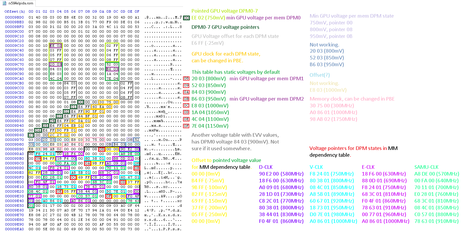

Отредактировал BIOS через HxD c последующим прогоном через PBR для фикса чексуммы. Драйвера не садятся (патч само собой применён)
Делал по этим таблицам:
bmB62qV.png [ 76.97 КБ | Просмотров: 736 ]
cuuckAI.png [ 38.55 КБ | Просмотров: 736 ]
Отредактировал только напруги: 7Е 04; 4C 04; 1A 04; E3 08 (1.050, 1.025, 1.000 и 975mV соответственно)
во второй таблице подправил все макс.вольтажи и дефолт вольтаж на = 1.050mV, а "ulaNoCalcVddcPerDPM" в соответствии с значениями (7Е 04; 4C 04; 1A04; E3 08)
Не хочет работать... что нестыкуется то ? :old_confused:
