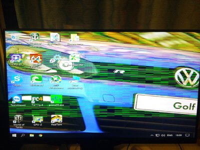

вот такая ерунда случилась с ВК:
фото
IMG_20161023_180918.jpg [ 2.28 МБ | Просмотров: 4459 ]
что то можно сделать или уже все?
Подключал к монитору кабелем DVI - HDMI и HDMI - HDMI, картинка одна.
Регистрация: 01.08.2011
Откуда: Planet Earth
Похоже на битую память. Я так понимаю в 3d аналогичная картина?
RYZEN R5 3600/ Asrock B450 Steel Legend/ Ballistix 2*8Gb OC @3533MHz (16-18-18-36)/ ASUS ROG Strix RX5600XT 6gb
Регистрация: 01.06.2005
Откуда: Санкт-Петербург
Фото: 24
WEISSBRAU я только загружал рабочий стол. что предпринять, что б наверняка понять, в чем проблема? в СЦ предложили прогреть, но без гарантий.
Загрузиться с загрузочной флешки типа Hiren's boot и протестировать память спец программами. На вскидку не скажу чем конкретно, не помню, но проверял и выявлял таким образом битую память, правда еще на 7600Gt. Погуглите в общем.

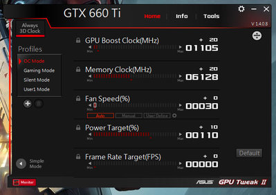

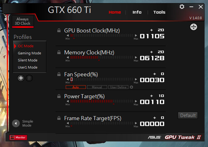

Приветствую! Какие параметры для разгона в ASUS GPU TweakII мне установить? Я в этом новичок, но подозреваю, что разгон этого мамонта вряд ли даст большой прирост.
Тип ЦП - QuadCore AMD Phenom II X4 Black Edition 955, 3200 MHz (кулер не боксовый)
Системная плата - Asus M4A89GTD Pro
Системная память - 8192 МБ (DDR3-1333)
Видеоадаптер - Palit GeForce GTX 660 Ti (2 ГБ)
ОС - Windows 7
Датчики при нагрузке, свернул запущенную игру:
Тесты в играх, FPS:
Mortal Kombat XL (макс., частицы - CPU) - 60
Street Fighter V (2.0) (макс.) - 60
Titanfall 2 (выс., рассеянное освещение и солнце - откл. - мультиплеер) - ~40-70, в среднем - 50. Заметил, что в режиме "В окне" выше производительность, хоть оно и так на весь экран. FPS поднимается выше 60, "В полный экран" - только до 60 и чаще падает до 30.
Battlefield 1 (выс., ограничение видеопамяти - нет, остальное - по умолчанию - синглплеер, вступление) - ~30-55, в среднем - 40.
