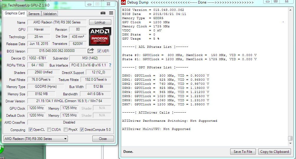

1.375 вольта у MSI получится
PhenixN70 писал(а):
сколько она ватт жрать начинает с напругой +100 и частотой 1200
в FurMark до 400 вт если дать ей эту мощность в биосе ,в играх меньше
390.PNG [ 108.69 КБ | Просмотров: 1201 ]

Prof
и что, такая напруга, нормальная на постоянку для этого чипа?
Так ты один такой, кто (судя по профилю) из Киева, но как будто из кремля.(c)Abdalla
Регистрация: 30.08.2015
Фото: 42
Firebrand писал(а):
Prof
а это так на несколько часов
постоянно у меня зашито 1.243 то есть ниже стокового

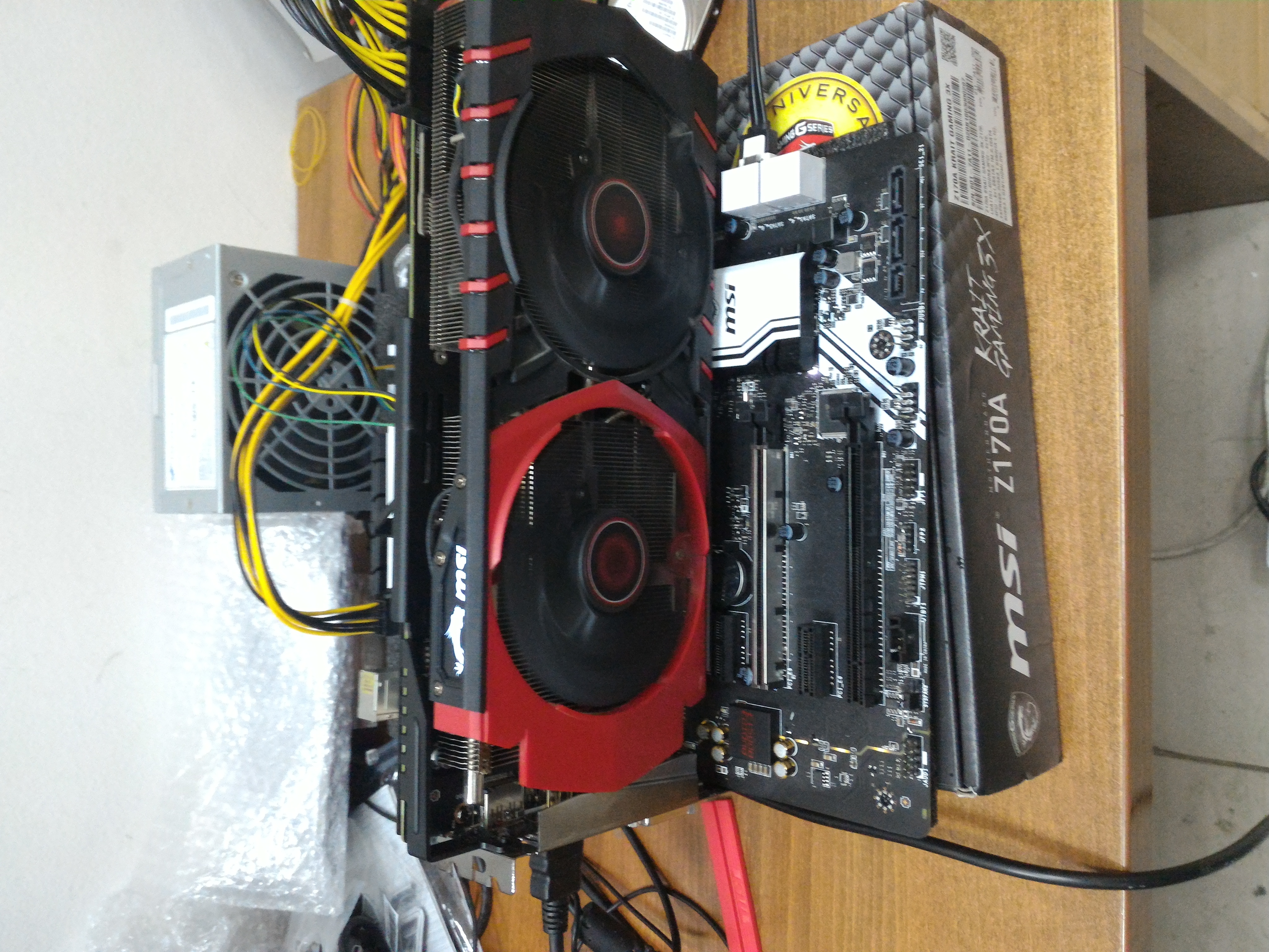

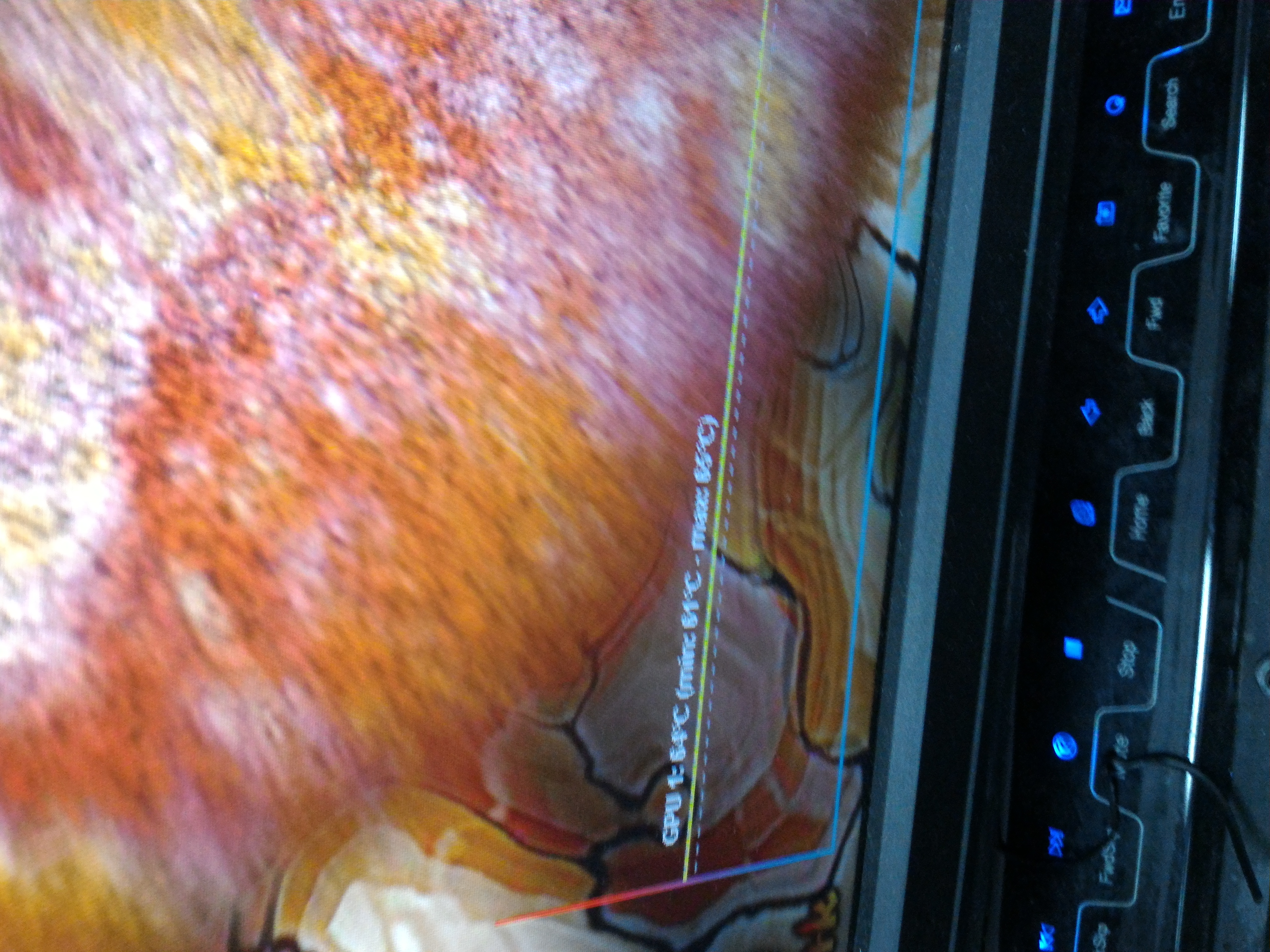

Поменял родную термопасту МСИ 390,термопаста Cryorig CP-9.
Час прокрутки в бублике.Гонял карту на открытом стенде,температура окружения 26-27гр.
Стенд
мси 390.jpg [ 3.59 МБ | Просмотров: 942 ]
390
мси 390-2.jpg [ 3.37 МБ | Просмотров: 943 ]
В хейване вентиляторы выше 1200об не раскручиваются.Возьму сегодня поиграться домой,посмотрим что будет в закрытом но хорошо вентилируемом корпусе.
