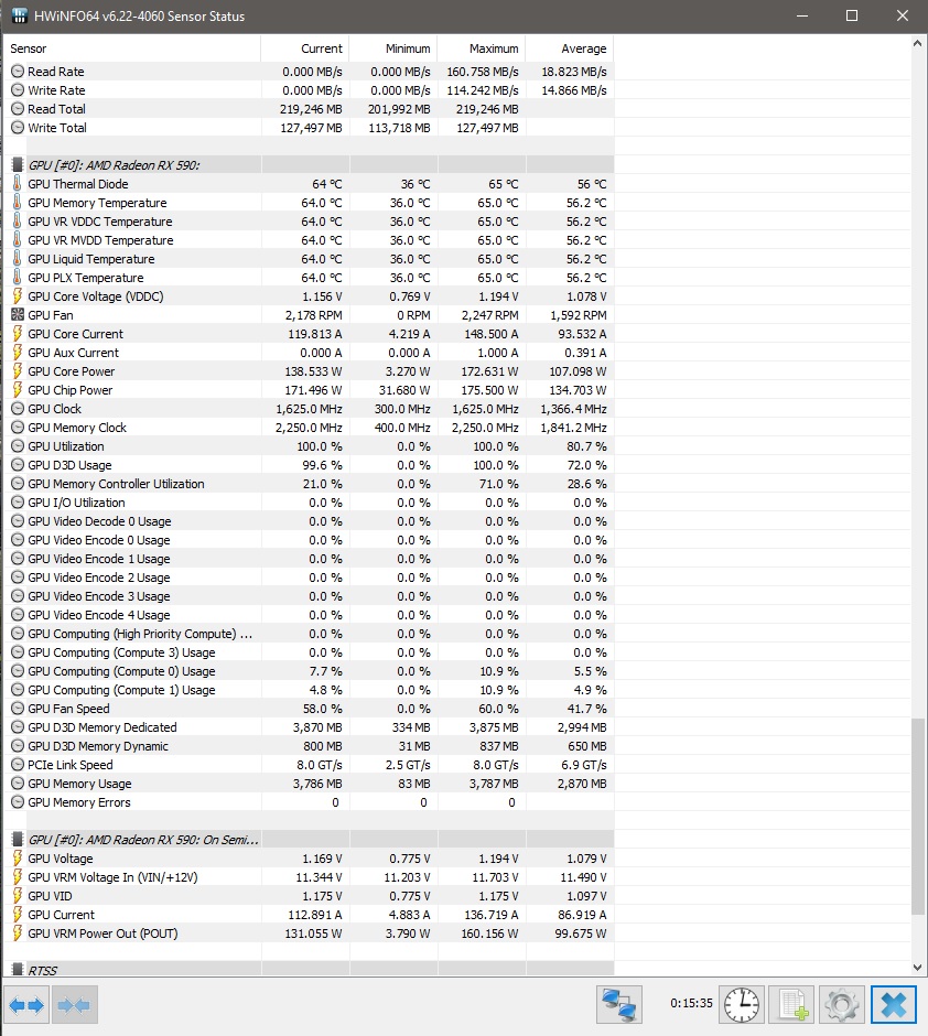

Вот, примерно 15 минут рдр 2. По цифрам просадки сильные, оно соответствует действительности? Вроде ничего не отключается/перезагружается.
hwinfo.jpg [ 275.21 КБ | Просмотров: 568 ]
А в целом по +12, просадка до ~11.7. (ну если верить софтовым показаниям)
Регистрация: 13.01.2012
viziter до 5% просадки в допуске.
Добавлено спустя 4 минуты 1 секунду:
viziter у тебя там до 11.2 проседало, уже хреново, мощности твоего бп явно не хватает.
gigabyte b550 gaming X V2, ryzen 5 5600x, ddr4 Patriot 16gb 3733 cl15, Gigabyte RX6750XT
Просадка конечно ощутимая.
Если карта допустим после майнинга, то возможно на ней уже ушатаны мосфеты VRM, да и напряжение на чипе завышено, нужно делать Даунвольт в любом случае, да и частоту чипа я бы немного снизил.
Термодатчика на VRM нет, а там может быть всё печально по температурам.
590 жрёт хорошо и нагрузка на VRM весьма приличная.
Цитата:
А так, нужно тестером смотреть все устройства
Это понятно, но в данной ситуации другого нет....
Добавлено спустя 2 минуты 16 секунд:
Не факт что БП, возможно просадка на мосфетах VRM.
Просадка даже может быть из-за перегрева мосфетов.
Это нужно мультиметром мерить напряжение на самом разъёме 8-pin.

shcikan бп chieftech force 650w
LuisAlberto карта не после майнинга, моя собственная - год уже как ) Ради интереса, попробовал на полном стоке без разгона карточки - такая же фигня, такие же цифры. Может этот софт не правду показывает?
Добавлено спустя 53 секунды:
при всём при том, что хоть с утра комп включи - он уже по карточке (GPU vrm voltage) изначально ~11.641 показывает.

viziter,
Снижай вольтаж и немного частоту чипа.
Кстати если проблемы по питанию с PCI-E, то тоже вроде может мигать (но это не точно).
Регистрация: 07.11.2008
LuisAlberto ниже стока что-ли? (1560/2100)
а 12в нв МП сколько показывает ?
Добавлено спустя 1 минуту 57 секунд:
там другой неосветодиодинный канал отслеживания должен быть
peregib без нагрузки 11.986 - 12.03. В нагрузке 11.773.

Цитата:
ниже стока что-ли?
Просто попробуй, допустим 1500 и Даунвольт.
Регистрация: 14.11.2007
viziter 11.2 - 11.3 - это точно врёт. Замерять только мультиметром. Даже китайское говно типа 832-го точнее покажет.
Регистрация: 10.12.2016
Откуда: Норильск
Фото: 17
Не факт...
Короче сделал 1500/2100 -15mv (при -20 рдр 2 завис через 5 минут) - такие же просадки до 11.3 есть. При чём оно наверно таки и было, это я сейчас когда карточку разгонял, начал на эти цифры внимание обращать. Система при этом полностью стабильна, никакх висюков, перезагрузов нет.

viziter писал(а):
В нагрузке 11.773
похоже монстр хоть и в пределах нормы но просаживает напряжение, если хочется спокойствия лучше купить БП покруче, может с меньшей мощностью но с раздельной стабилизацией (ну или если этот блок старый поменять в нём конденсаторы)
Да и этот бп новый, год ему. Ладно, мониторить буду время от времени. При каком вольтаже "бить панику"?
Добавлено спустя 1 минуту 28 секунд:
я где-то читал отзыв по моему БП, якобы если нет честных ~230v, то он немного просаживает выход 12v. Жалко мультика нет, сунул ты в розетку )

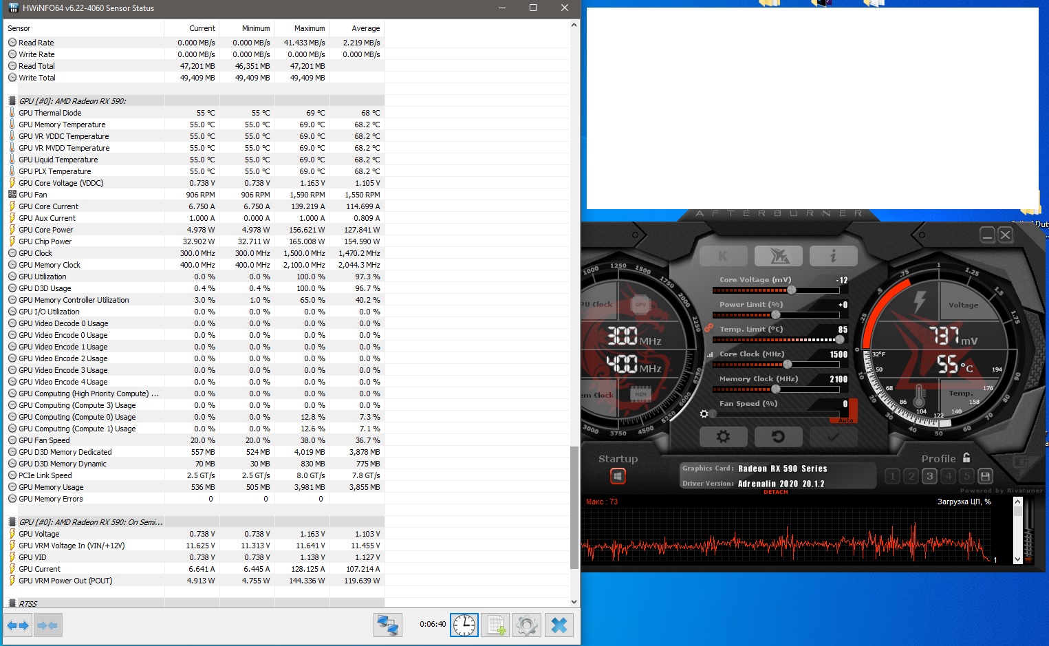

Скинь ещё скриншот после игры.
LuisAlberto вот, после урезания частоты и убавки вольтажа тоже самое можно сказать.
hwinfo2.jpg [ 429.07 КБ | Просмотров: 386 ]
Жаль нет термодатчика на VRM, не ясно что там по температуре...
