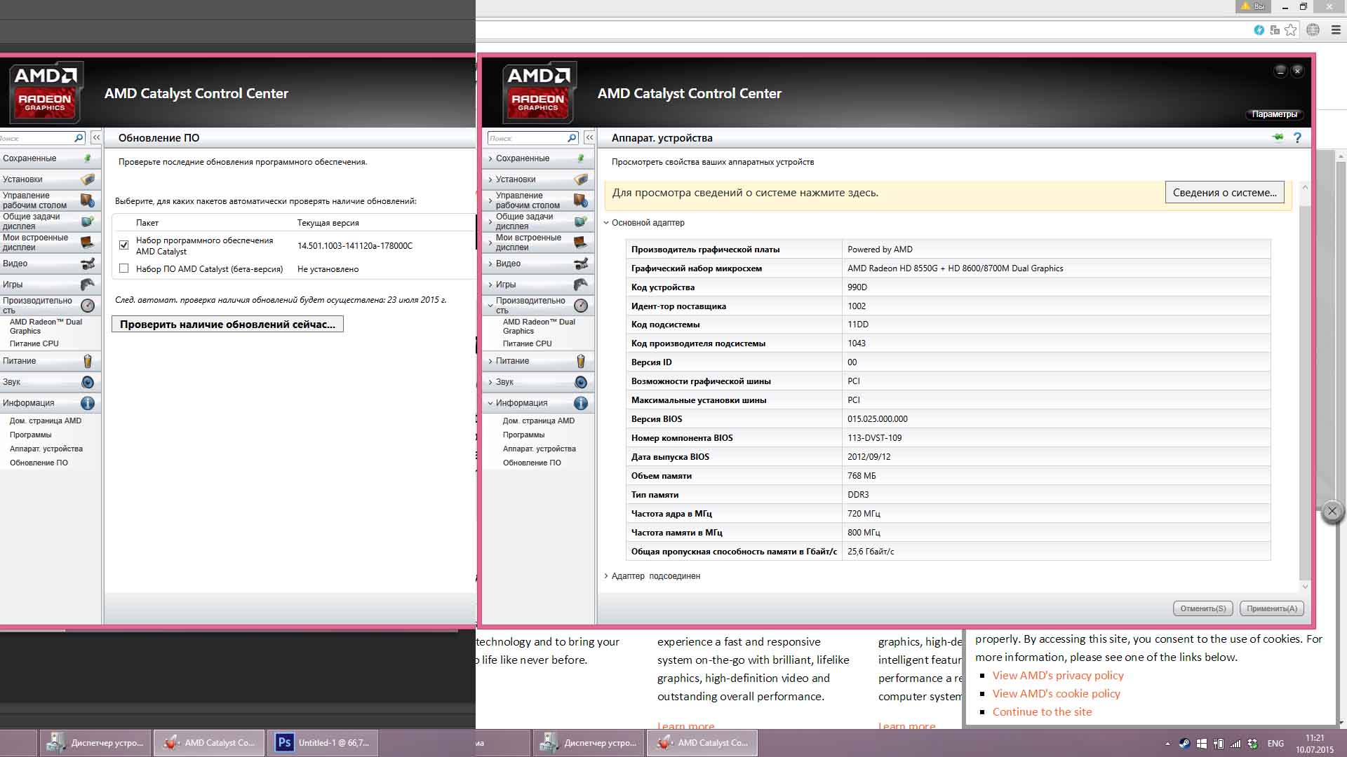

Регистрация: 10.07.2015

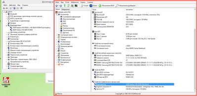

Igor-Igor писал(а):
MATPELLIKA
Версия драйверов Catalyst какая используется?
Cata.jpg [ 202.02 КБ | Просмотров: 2156 ]
Регистрация: 18.05.2005
Откуда: Moscow
Фото: 9

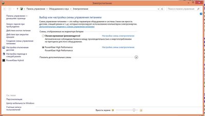

MATPELLIKA
Профили элетропитания посмотрите, как там выставлена производительность.
Драйвера не пробовали переустановить?
Если в глазах собеседника застыл интерес, значит, он перестал вас понимать.
Igor-Igor писал(а):
MATPELLIKA

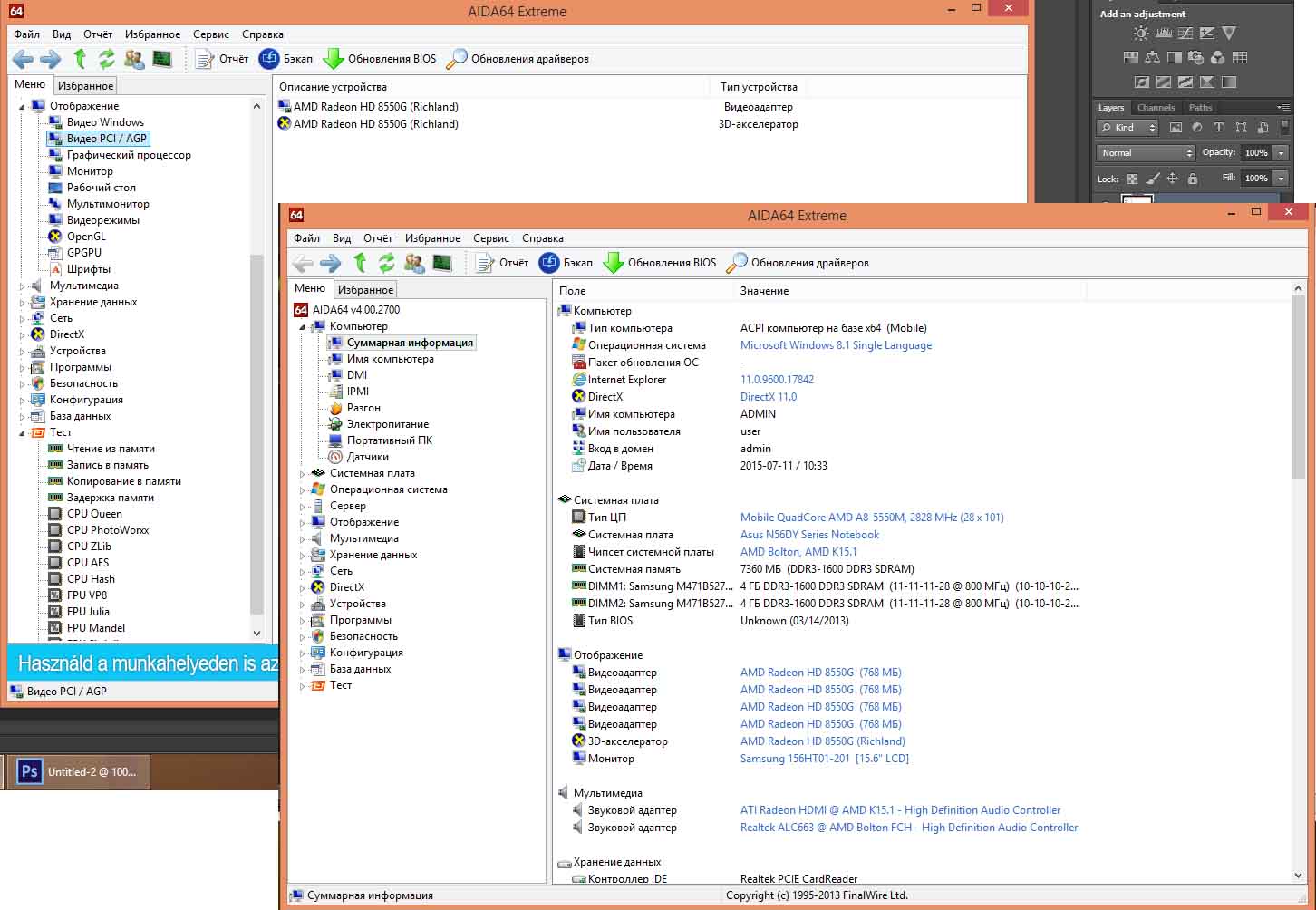

Драйвера удалил, перезагрузил, они восстановились, снова перезагрузил.
Аида показывает, что видюшка только Радеон 8550G, или не туда смотрю?

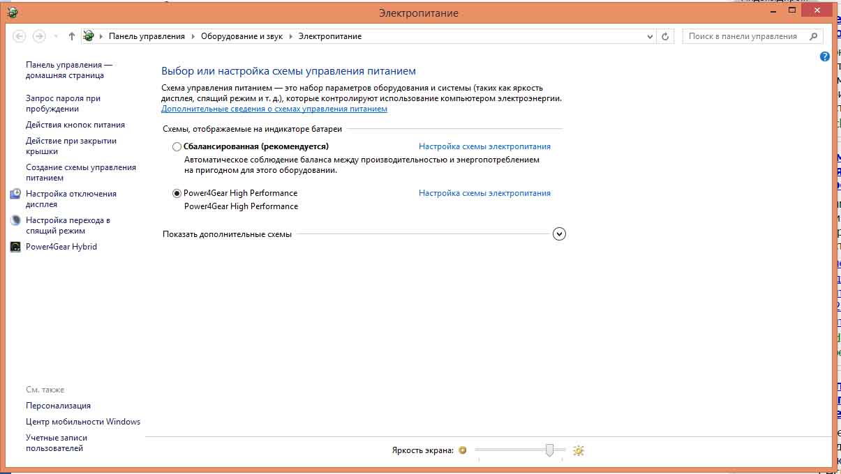

Скрины
электропитание.jpg [ 81.51 КБ | Просмотров: 2108 ]
АИДА о видеокарте.jpg [ 150.68 КБ | Просмотров: 2108 ]
Откуда: Moscow
Фото: 9
MATPELLIKA
Видно тот адаптер, который активен.
Попробуйте снести Power4Gear Hybrid Utility, может с ней проблемы.

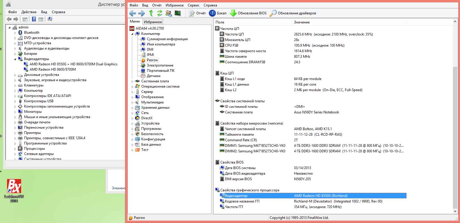

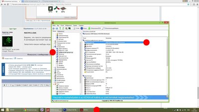

Igor-Igor писал(а):
MATPELLIKA
Удалил, перезагрузил. Результат.
После удаления 4gear.jpg [ 179.03 КБ | Просмотров: 2064 ]

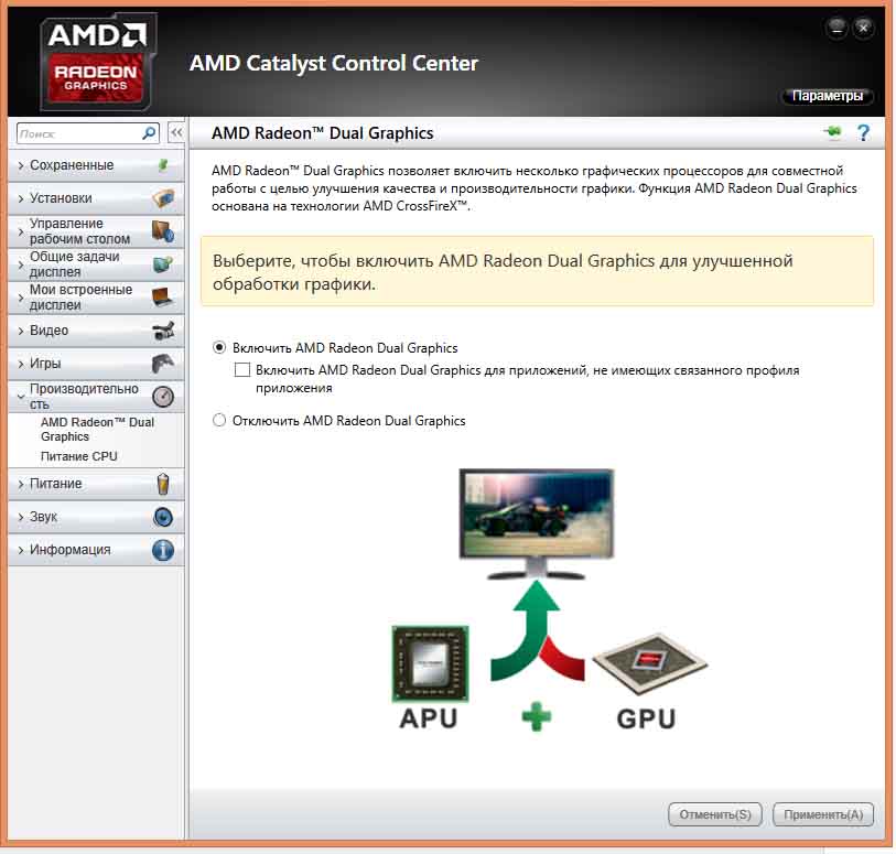

MATPELLIKA
В Каталисте переключите с интегрированной графики на связку с дискретной.
По умолчанию всегда будет активирована интегрированная, а для 3D приложений активируется связка с дискретной.
Igor-Igor писал(а):
MATPELLIKA
Да у меня она включена была, только эффекта нету к сожалению =(
Catal.jpg [ 81.5 КБ | Просмотров: 2061 ]
Откуда: Moscow
Фото: 9
MATPELLIKA
Видимо, это просто разрешение для объединения дискретного и интегрированного адаптеров. Да, ещё галочку поставить - Включить для приложений.
А активация наступает при запуске 3D приложения (или должна наступать).
Запустите какую-нибудь игру и посмотрите в Аиде, какой адаптер будет активным.
Igor-Igor писал(а):
MATPELLIKA

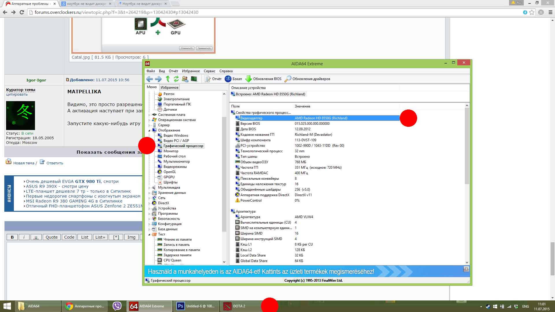

Вроде как нет нет результата, если туда смотрю.
Активный адаптер.jpg [ 202.75 КБ | Просмотров: 2055 ]
Откуда: Moscow
Фото: 9

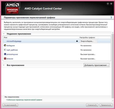

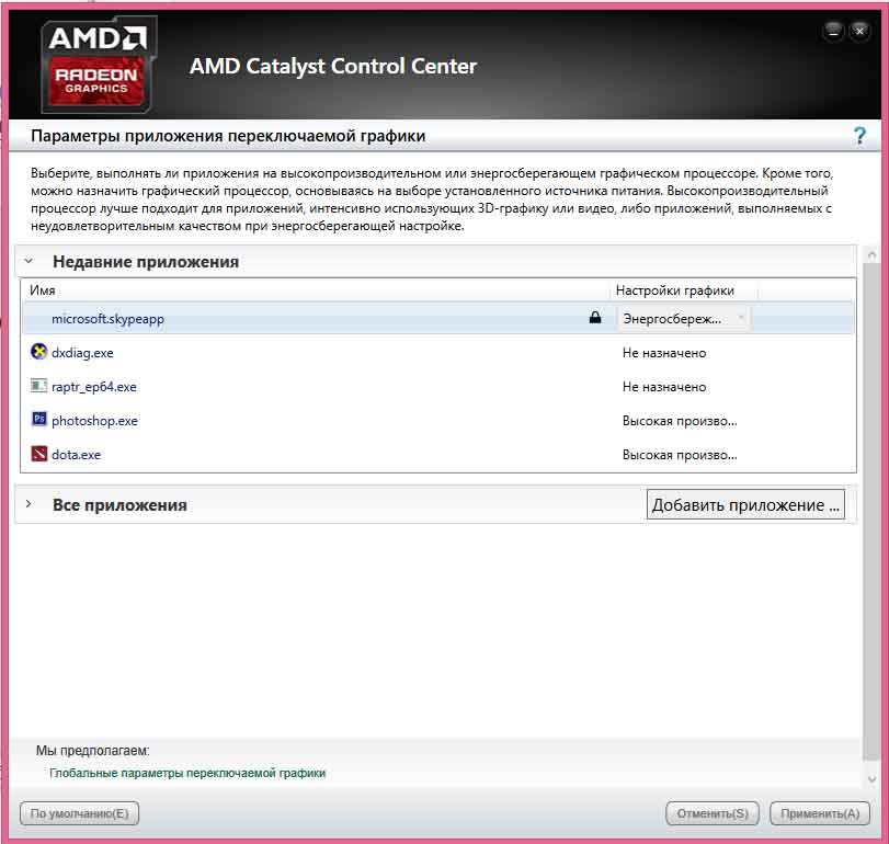

MATPELLIKA
Да, не активируется. Отсюда и лаги - рендерит интегрированная.
Вот здесь у Вас какие возможности есть?
Igor-Igor писал(а):
MATPELLIKA
Открывшееся окно, я уже его включал ранее...
Настройки переключаемой графики.jpg [ 81.76 КБ | Просмотров: 2008 ]

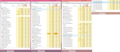

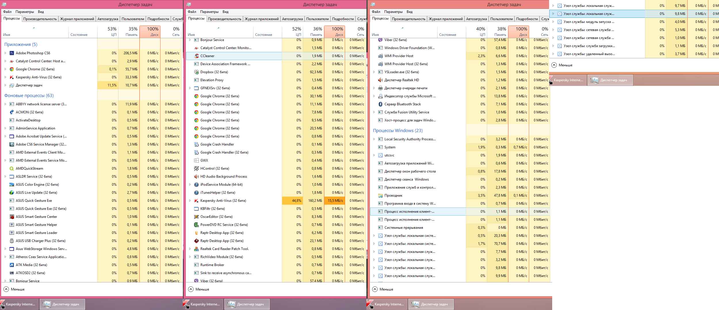

Vergo писал(а):
Могла, например, залезть вирусня. Сел, скажем, майнер-вирус, и парит ноут на своего хозяина. Посмотреть в утилитах и диспетчере степень загрузки вк и цпу в простое. Нет ли подозрительно емких процессов, и проследить их, если обнаружатся. Можно обзавестись и обдувающей подставкой, она в любом случае будет полезна.
Процессы в "Диспетчере задач"
Процессы.jpg [ 326.97 КБ | Просмотров: 2006 ]
Я не особо в этом разбираюсь, но вроде как ничего ёмкого тут нету. Туда хоть смотрю?
