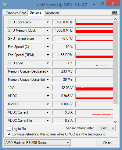

Попробуйте выставить минимальные частоты как у меня, может перестанет картинка рваться.
r9.gif [ 16.26 КБ | Просмотров: 1428 ]
Проблема в том, что их не выставить в первой секции VBE7, я бы так и хотел сделать, но увы.
