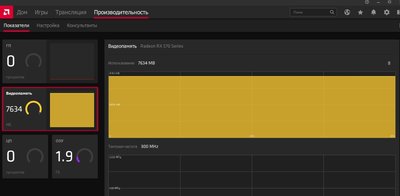

Парни, подскажите. дрова 20.1.3 Зашел в игру скажем - сегун тотал вар 2. Загрузка Видеопамяти до этого была в районе 250 мб на рабочем столе. После выхода - за 7 ГБ. и не сбрасывает. Причем это пример - после некоторых игр больше 4 гб и накапливается. Только после перезагрузки ПК сбрасывает.

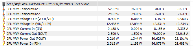

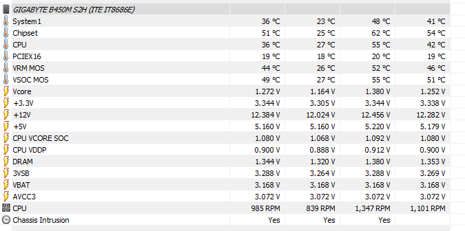

По поводу мигающего светодиода, вот мои показания с hwinfo64 более чем за 3 дня работы пк игры запускал всевозможные, соответственно. Вроде по показаниям все ок.

По поводу андервольта\разгона - 1350\1025mv, дало -5 градусов :dance: Стоит пробовать еще? Выше 1350 уже крашит, скорее всего не хватает напряжения, память в стоке.

Fishaffair
Можно попробовать 1300 МГц и ещё ниже напряжение, а то VRM горячеват, до 75 градусов его хотя бы остудить не мешало (я стараюсь у себя за 70 не выбираться, например).

Регистрация: 28.11.2018
UberDodge писал(а):
Fishaffair
Так вроде бы температуры на vrm до 80-85 считаются нормальными, по крайней мере на rx гугл выдает такое. И еще, я соврал тут
Fishaffair писал(а):
дало -5 градусов
, максимум -1~2 потому что карточка все также стремится с своему target temp, который у нее равен 73-72, тут уже как посоветовали, надо бивас трогать и менять на ниже.
удалось взять 1300\985mv :oops:
Ryzen 2600 (stock) \ Gigabyte B450M S2H \ RX570 Gigabyte 4GB \ Samsung 2x8GB (С-die 3400 CL16) \ FSP-PNR 450W
Регистрация: 02.06.2016
1300\985mv
Неплохо, но надо тестировать в играх, может быть маловато.
Вроде бы и да, но лично я не хочу у себя видеть выше 70 градусов.
