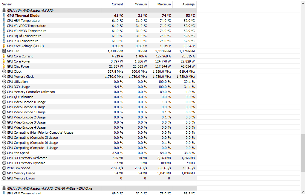

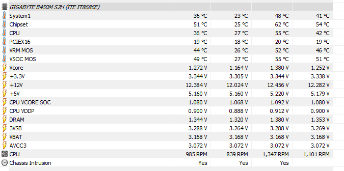

Fishaffair писал(а):
Не, моей гиге хватило именно 1300/990mv
Вру, сыграл в RainBowSix Осаду и на второй игре вылетело, и на 1000mv стало вылетать :(
Ryzen 2600 (stock) \ Gigabyte B450M S2H \ RX570 Gigabyte 4GB \ Samsung 2x8GB (С-die 3400 CL16) \ FSP-PNR 450W
Регистрация: 10.12.2016
Откуда: Норильск
Фото: 17
Цитата:
Вру, сыграл в RainBowSix Осаду и на второй игре вылетело, и на 1000 стало вылетать
Потому не стабильно, что по факту под хорошей нагрузкой будет просадка напряжения ниже, чем ты поставил.
Если хочешь 1000, то ставь немного с запасом, то есть чуть больше и т.д.
Скинь скрин из HWiNFO64 под нагрузкой (интересуют сенсоры чипа GPU), а то ты только сенсоры VRM скинул...

Регистрация: 28.11.2018

Цитата:
Вот.
Что-то у тебя всё горячее.
Что за корпус, сколько кулеров в корпусе?
MiniITX глухой, без продувки, :lol: Блок питания сверху. Кулеров на вдув\выдув нет. Только башня на процессоре. Видеокарта стоит практически вплотную к дну корпуса, там 2-3см для воздуха. Если снять боковую крышку -10 градусов на чипе :lol: . Но снимаю редко, так как домашние животные постоянно туда норовят залезть.
