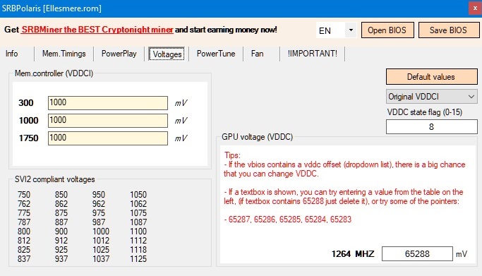

amstelss писал(а):
А что такое офсет? Как он точно в редакторе биоса называется?
кактотак
кактотак.jpg [ 81.99 КБ | Просмотров: 339 ]
Люди, ненавидящие кошек, в следующей жизни будут мышами.
Регистрация: 20.10.2018
Фото: 14
Rm76 там где красным написано правильно?
Так вот я менял там значение на в меньшую сторону было 65288 стало 65287 напряжение только выросло
