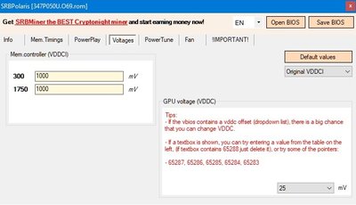

Rm76 Да только в моей прошивке от карты не много по другому реализовано, там где у тебя на картинке указано напряжение на чип я у себя выбираю офсеты.
Как у меня
49250
А напряжение задаю через PolarisBiosEditor.

amstelss писал(а):
Так вот я менял там значение на в меньшую сторону было 65288 стало 65287 напряжение только выросло
Попробуй прописать вручную то напряжение которое тебе нужно! Например 1150.
Xeon E5 2666v3/JGINYUE X99 TITANIUM D4 v1.22/DDR4 2133Mhz 2*16Gb/RX 580 Red Devil 8Gb/Sata SDD 240Gb Colorful
Регистрация: 27.07.2016
Откуда: Регион 05

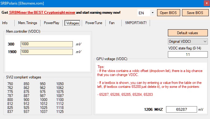

amstelss писал(а):
там где красным написано правильно?
да, где красным написано. // значения 6528х это "поинтеры", от них пляшет
это ещё зависит от макс.вольтажа (обычно 1.150-1.200). И зависит от биос как-то, и/или от линейки карт. Например та картинка от HIS RX570 IceQ X2 4Gb. (и там макс.вольтаж 1.150mV)
А вот эта:
от Nitro+ 474
nitro+474.jpg [ 62.97 КБ | Просмотров: 376 ]
но здесь этого нет. (макс вольтаж 1.175).
Поэтому не у всех работает редактирование в том числе через HEX, биосы разные для разных 470/570/580

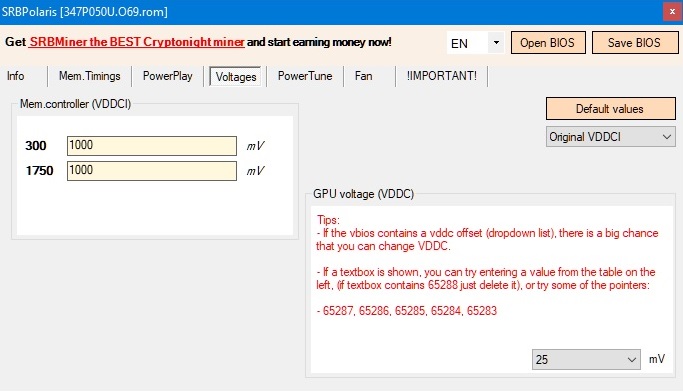

я когда свою эту Nitro+ 474 взял, туда был зашит биос по ходу от какой-то другой карты, может от 570, или от неё же, но как его так модифицировали я не знаю.
выглядит так в редакторе:
miningNitro474.jpg [ 80.93 КБ | Просмотров: 350 ]
//а то что постом выше прислала тех.поддержка Сапифира. т.е. оригинал.
Andrey1986, хм.. а я думал только на 470-х так
Люди, ненавидящие кошек, в следующей жизни будут мышами.

amstelss писал(а):
Остался открыт вопрос как убрать оффсет на 0
я вот тоже хотел задать фиксированные значения, пробовал как тут описал, но карта просто не завелась (вернее изображение было, но драйвер так и не сел)
Регистрация: 23.06.2019
UberDodge писал(а):
Оффсет не мутит кашу, это драйвер насильно прописывает свои вольтажи, игнорируя то, что вшито в биосе.
Подтверждаю. Тоже немного помучился с этим, потом плюнул – через Ваттман/OverdriveN все прекрасно работает.
