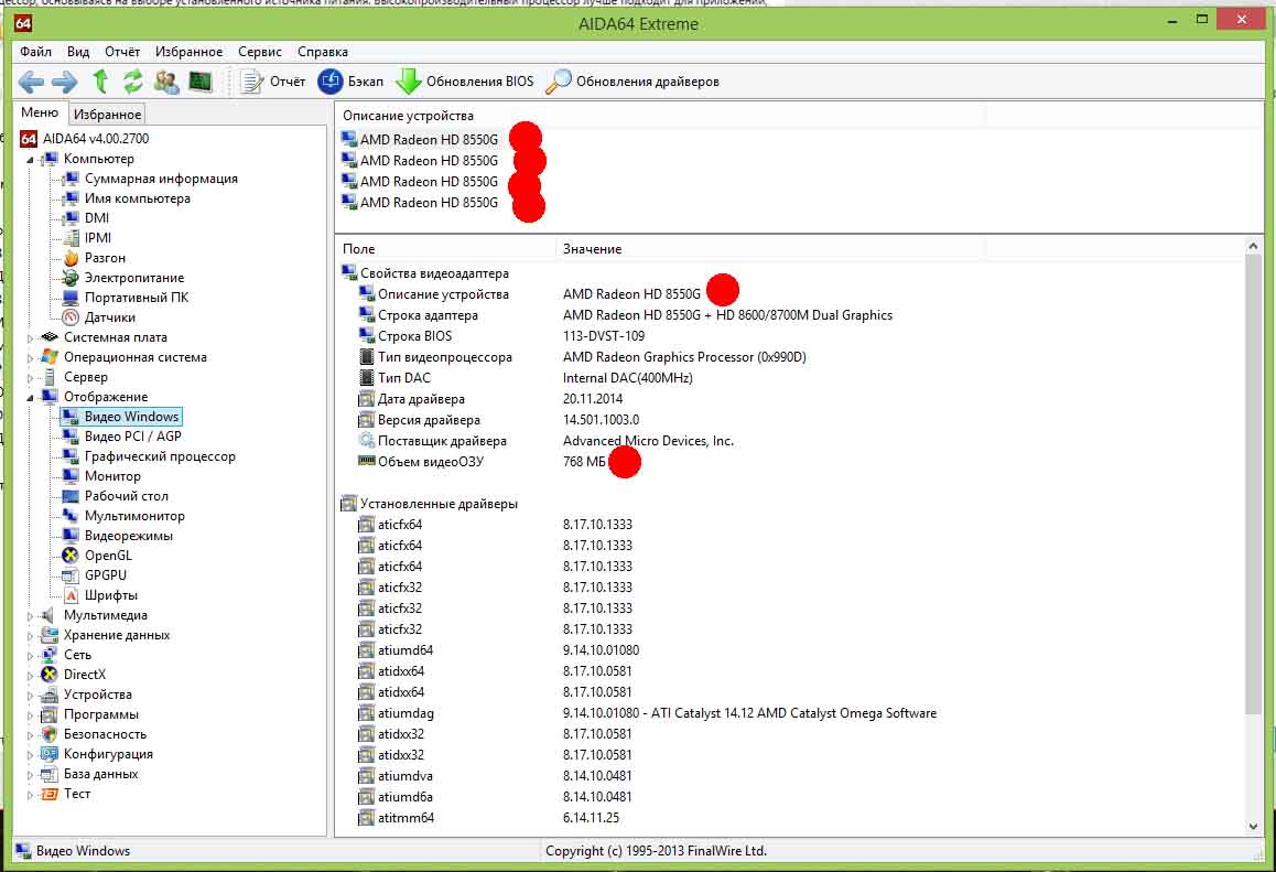

Регистрация: 10.07.2015
Igor-Igor писал(а):
Нашёл мануал, не могут же они ошибаться...
https://ru.wargaming.net/support/Knowle ... -videokrty
Вот после отключения как по инструкции
После отключения дуал.jpg [ 122.21 КБ | Просмотров: 1635 ]

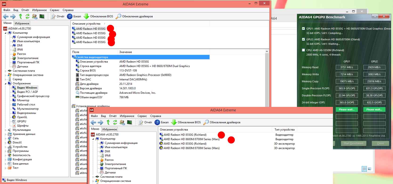

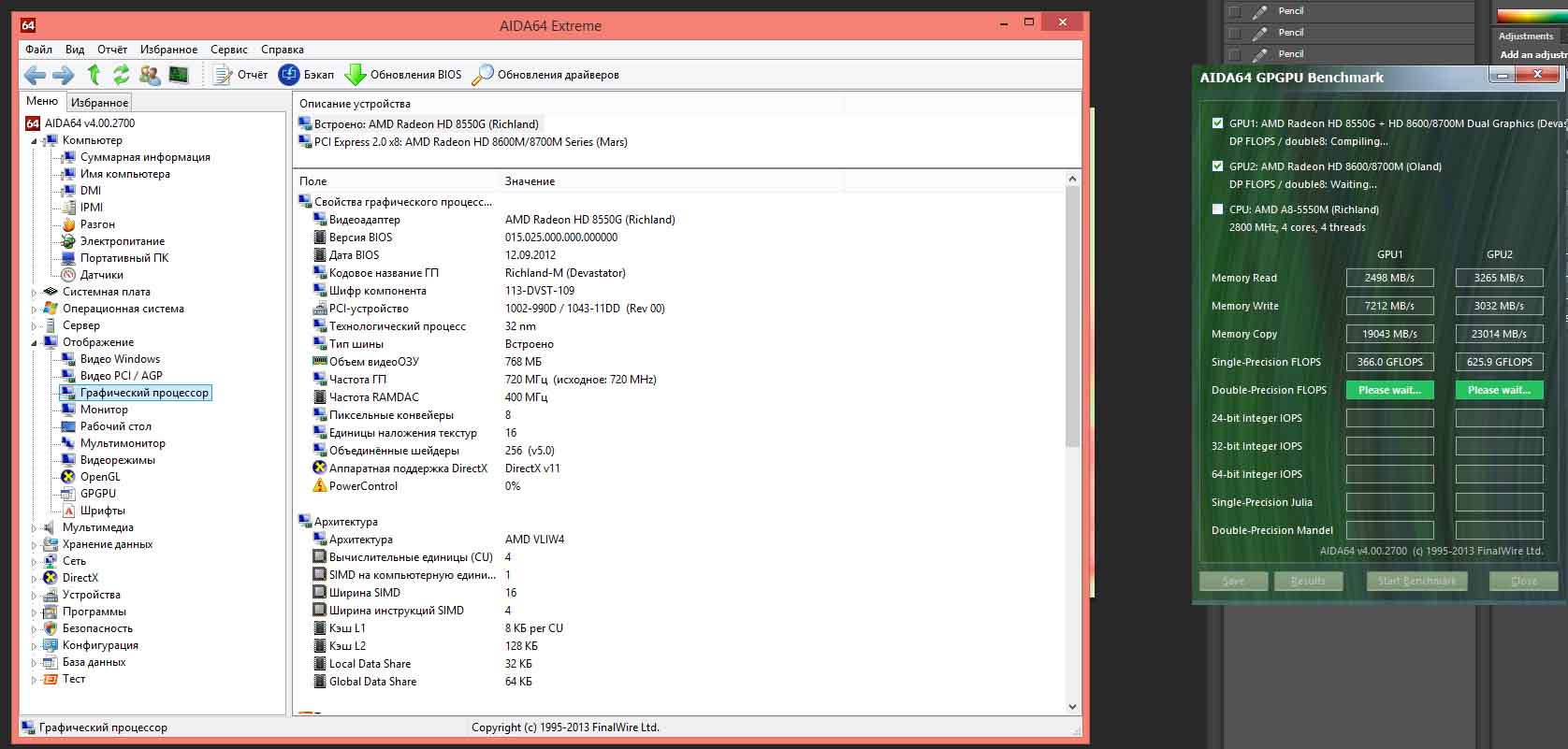

Igor-Igor писал(а):
MATPELLIKA
Это тест GPGPU?
А при отключении Dual какую карту показывает Аида в тесте?
Да, этот тест. Хотя проверил сейчас с отключенных и включенным дуалом. Показывает одно и то же.
Дуал включен.jpg [ 169.9 КБ | Просмотров: 1619 ]
Дуал отключен.jpg [ 155.08 КБ | Просмотров: 1619 ]
Показывает, что есть 2 видюхи, но активна одна. Зашел в доту. Все то же самое.
