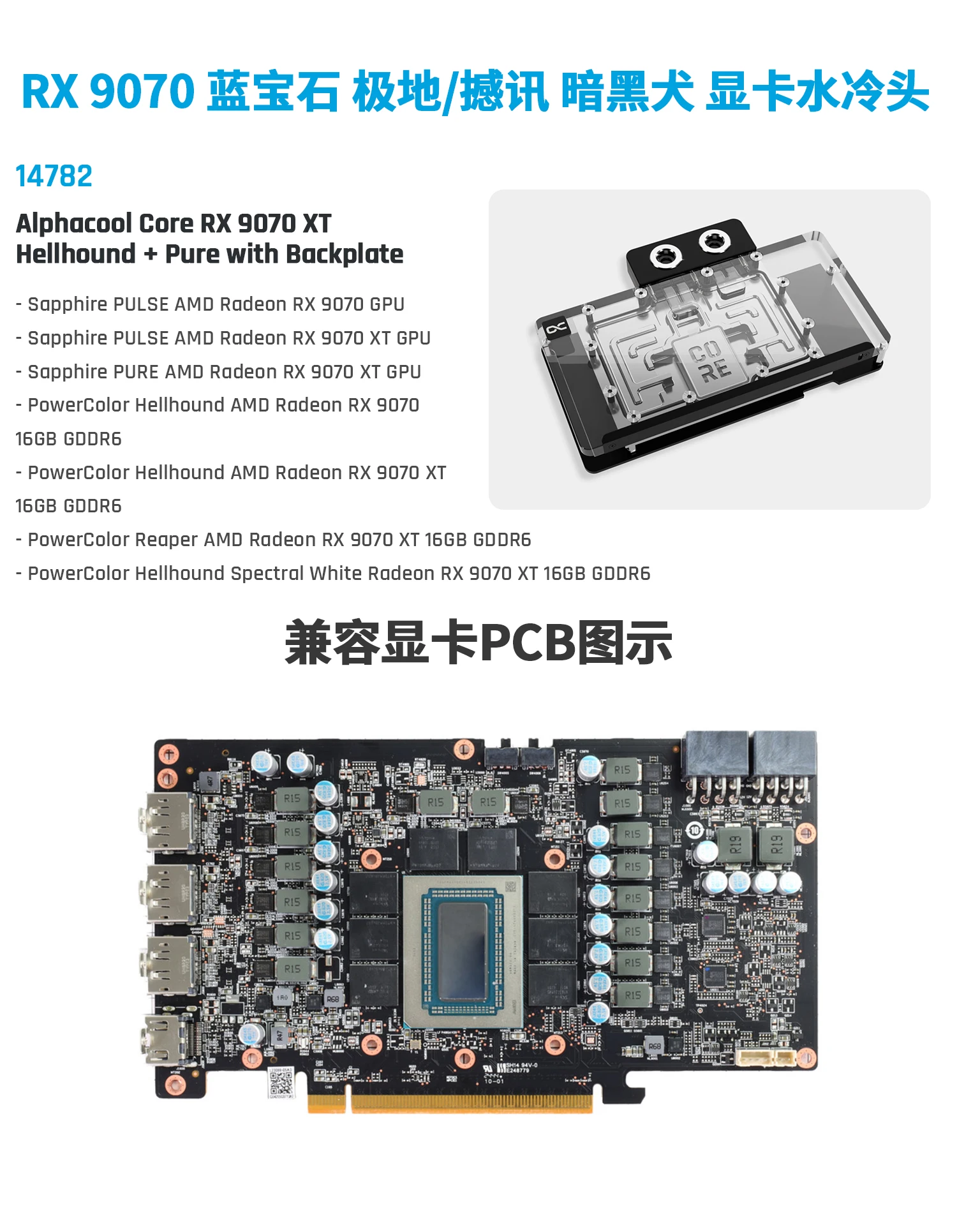

rydra88
я тоже XT профукал(слишком долго на нее смотрел), но успел взять 9070 по минимальной цене, что вообще была там.
свою 9070 рипер, разбирать я ее конечно же не буду :D пока по крайней мере.
тоже искал в инете где бы их разобрали и показали разницу, но толком ничего так и не нашел, кроме https://www.tomshardware.com/pc-compone ... t-review/2
тут говорится что у 9070 алюминиевая пластина, а у XT версии медная и возможно есть какие-то еще отличия.
а так, 9070 чувствует себя нормально в плане температур, даже если прошить биос от XT и увеличить потребление до 304W (334 уже много, хотспот за 90)
в плане совместимости водоблока ничего не могу сказать.

dftm1 спс за инфу, я кстати видел как человек на реддит снял родной кожух с вентиляторами и поставил 92мм ветушки от ноктуа, что по его словам и скринам очень положительно сказалась на температуре. там даже никаких модов не потребовалось, 3 вертушки встали (с помощью стяжек) на радиатор без проблем и колхоза. вот ссылка, может пригодится https://www.reddit.com/r/sffpc/comments ... _deshroud/ вдруг родные вертушки сдохнут/засвистят или захочется экспериментов
aleksios спс. гляну
7800X3D|X670E-I|GSKILL 6000cl26 32GB|3070 FTW3|P44 Pro 2TB|AXP-90 X53 FC|SF600|Phanteks T30|FormD T1 v2.1 Titanium|Odyssey OLED G6 360гц

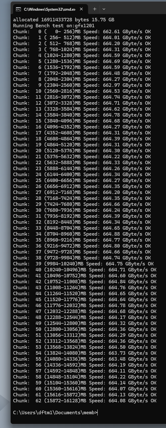

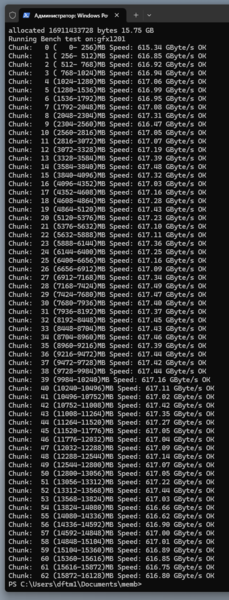

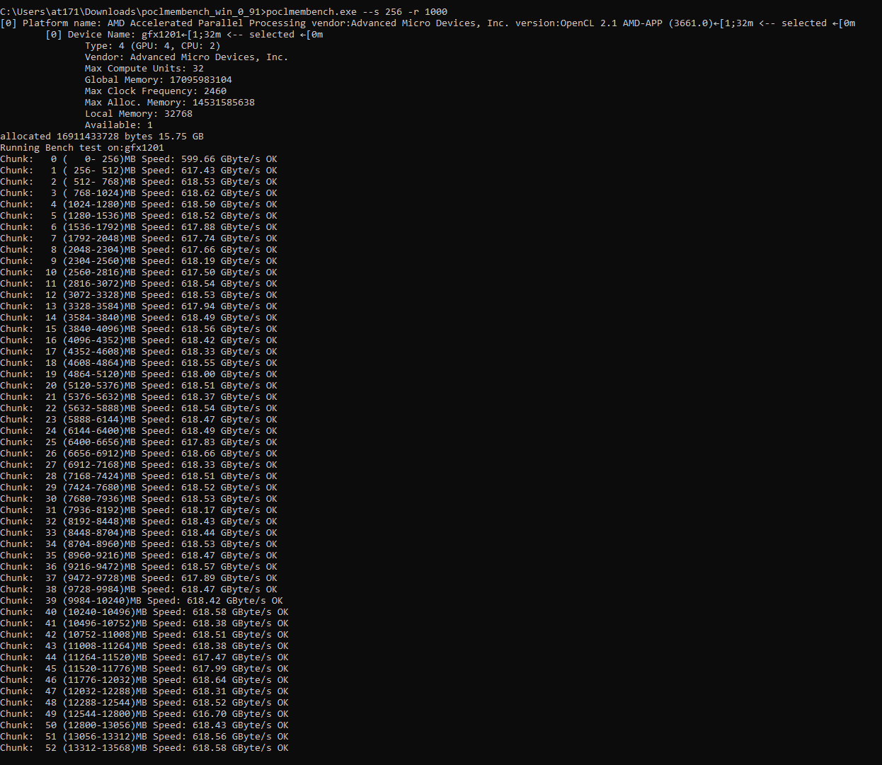

Друзья, проверьте кто-нибудь этот тест VRAM bandwidth (он быстрый, менее минуты), сколько показывает в стоке?
https://github.com/kruzer/poclmembench/ ... s/tag/0.91
Запускать нужно из CMD или PowerShell, желательно c такими параметрами:
Код:
.\poclmembench.exe -s 256 -r 1000
PJVol @OCN, Anandtech

Chunk: 59 (15104-15360)MB Speed: 641.51 GByte/s OK
Chunk: 60 (15360-15616)MB Speed: 641.67 GByte/s OK
Chunk: 61 (15616-15872)MB Speed: 641.98 GByte/s OK
Chunk: 62 (15872-16128)MB Speed: 641.90 GByte/s OK
Asus ROG Strix B550-F, 5800x3d, 32GB, XFX 9070XT Mercury
image_2025-12-08_025040259.png [ 145.65 КБ | Просмотров: 530 ]
R7 9800X3D | MAG B650M Mortar Wifi | RX9070XT | M-die 48gb 6000cl30 | RM850x
