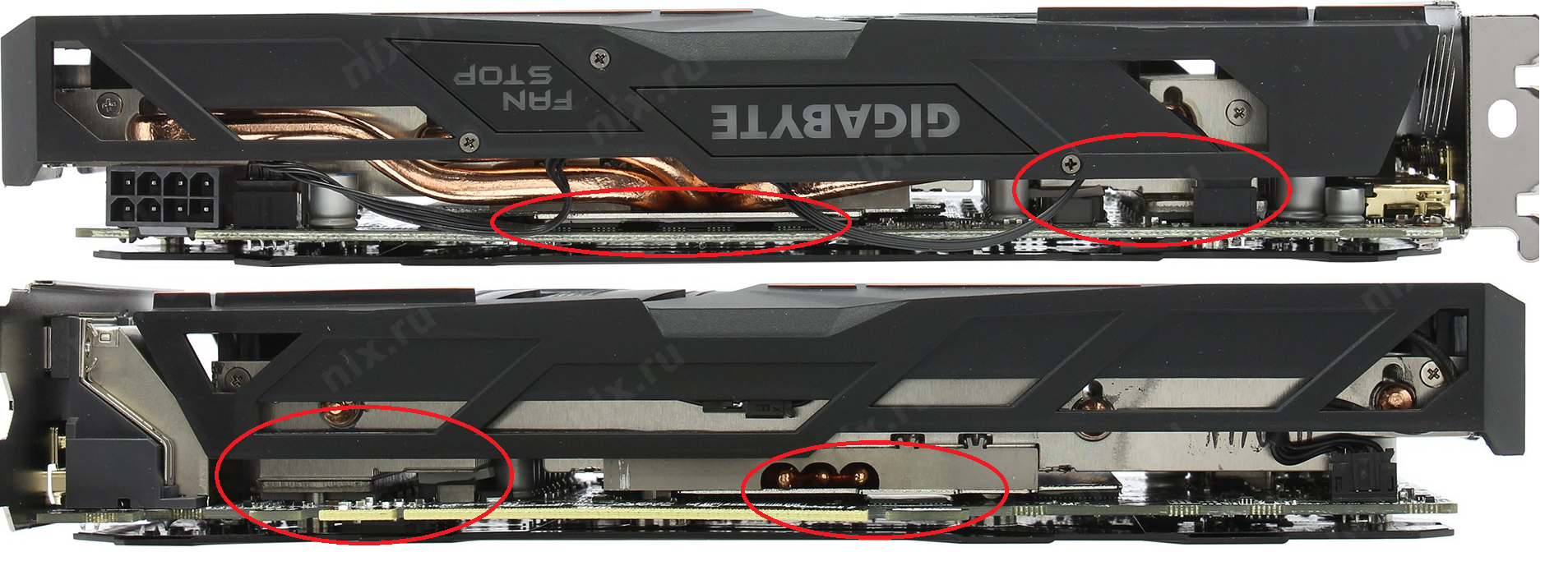

Регистрация: 02.04.2011
Phenomenum писал(а):
Радиатором с четырьмя теплотрубками.
На Гигабайте тоже все довольно хорошо покрыто и память и vrm. А трубки медные и толстые.

Регистрация: 23.06.2019
Они везде медные. :lol:
Иногда из композитов.
Ты спросил – я ответил. По поводу Гигабайта порасспрашивай Luis Alberto – у него такая карта.
Добавлено спустя 2 минуты 10 секунд:
Вот внутренности:
https://www.youtube.com/watch?v=xYYmB9JLnhU
https://www.youtube.com/watch?v=Eppj4tC4d5U
Добавлено спустя 2 минуты 58 секунд:
Еще у Гибабайта контакт с чипом идет непосредственно с трубками - это хуже, нежели у Пульса, у которого сплошная медная пластина. Зато у Гигабайта питальник лучше - 6 фаз против 4-х у Пульса и сам радиатор помассивнее.
Вообще, ХЗ... На мой взгляд они плюс-минус одинаковы.
