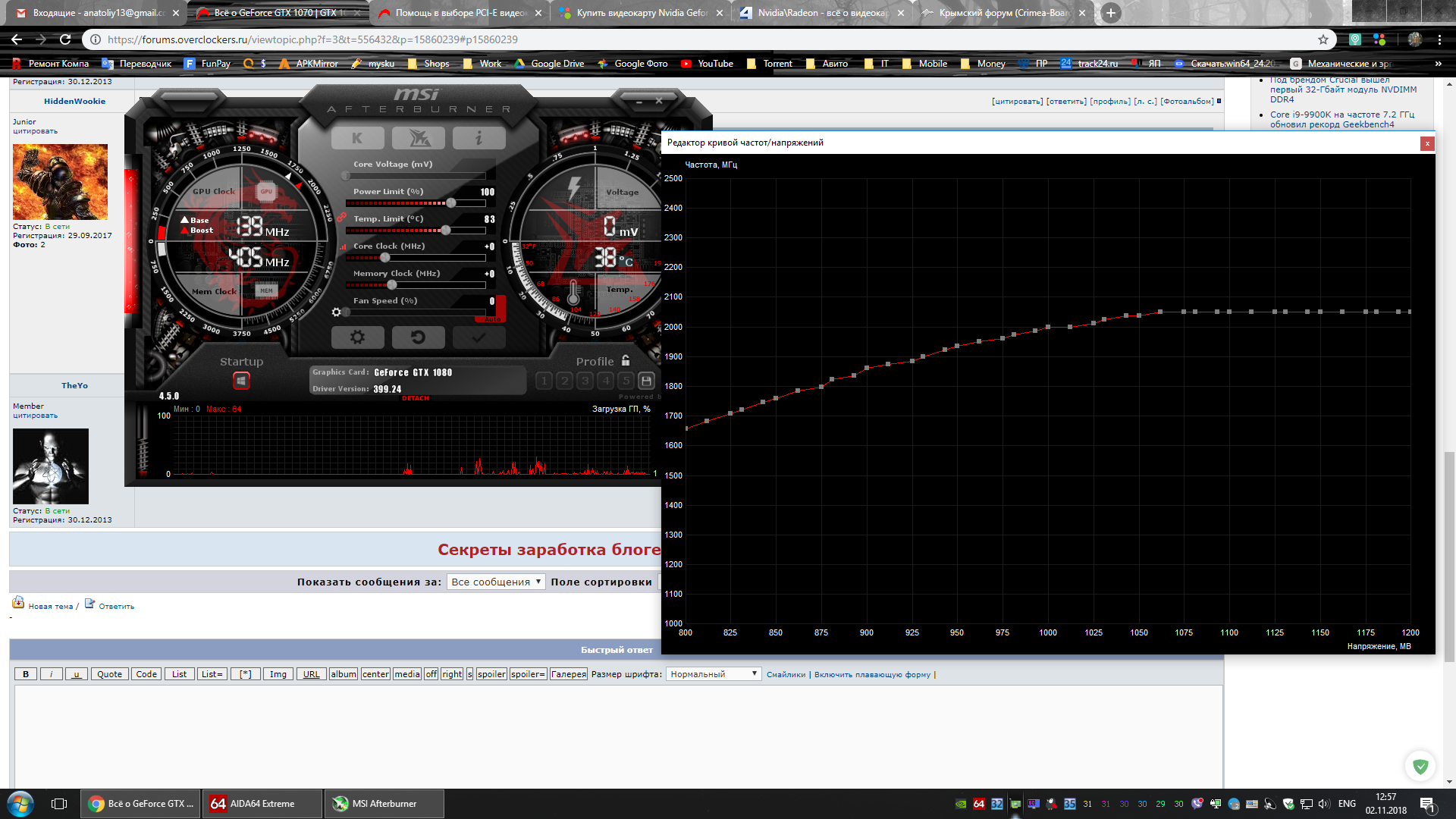

HiddenWookie
Для всего процесса андервольтинга необходимо изменять только кривую в CTRL+F и всё? Дальше искать стабильность при её изменении? Более никакие ползунки в MSI Afterburner не трогаются?
У меня вот что по дефолту
CTRL+F.png [ 650 КБ | Просмотров: 3172 ]
