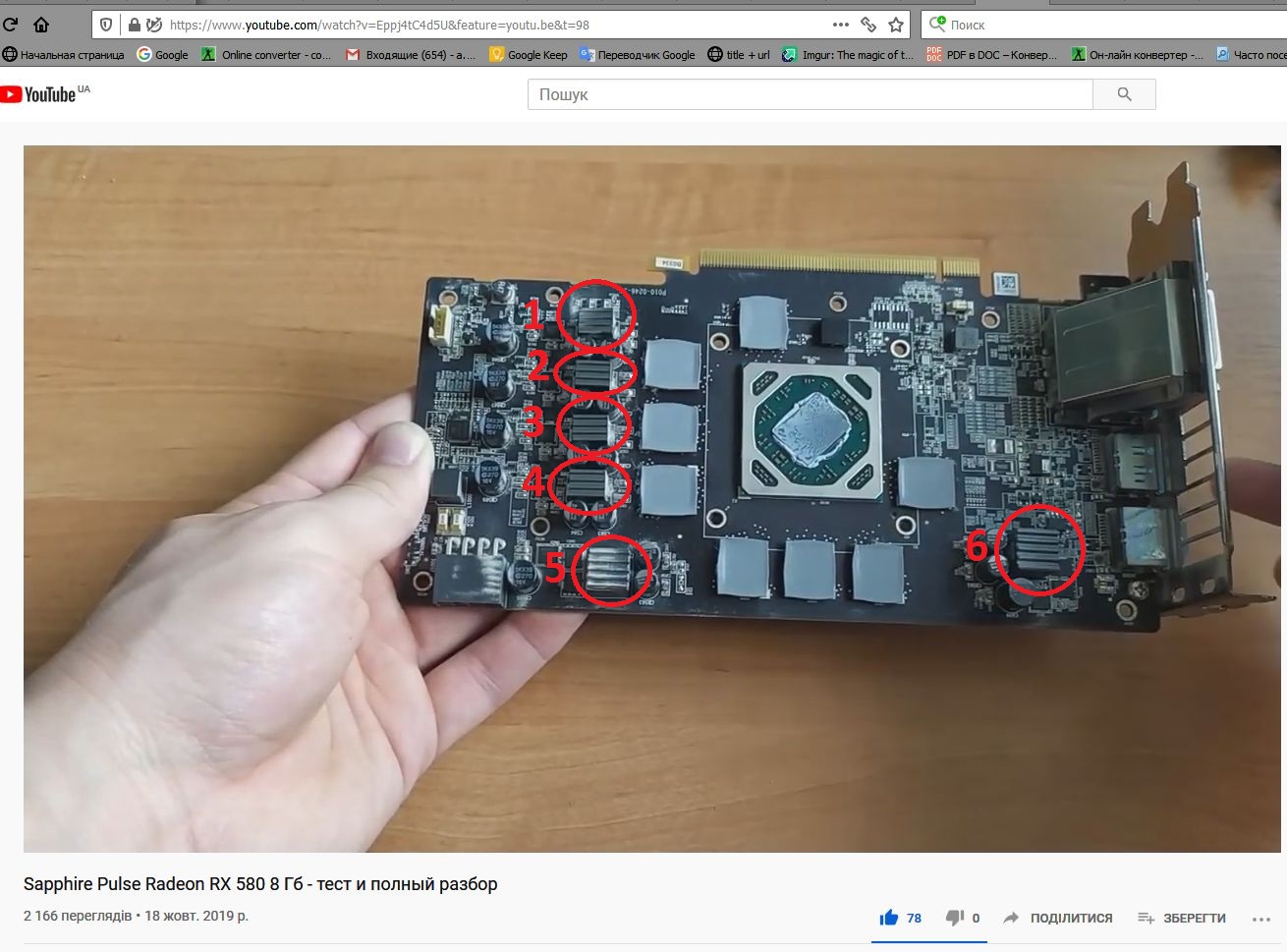

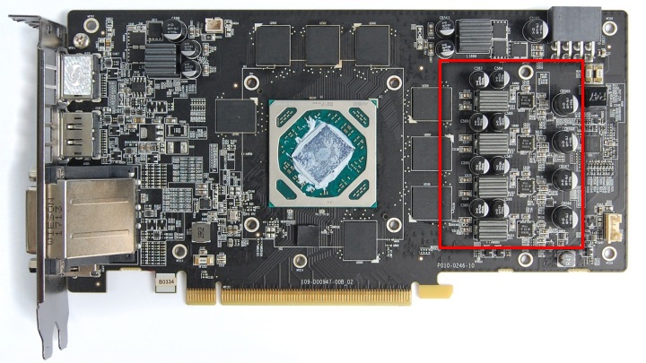

Еще у Гибабайта контакт с чипом идет непосредственно с трубками - это хуже, нежели у Пульса, у которого сплошная медная пластина. Зато у Гигабайта питальник лучше - 6 фаз против 4-х у Пульса и сам радиатор помассивнее.
Спасибо комрад!
По твоему видео сказано, что у Пульса 6 фаз

Статус: Не в сети Регистрация: 10.12.2016 Откуда: Норильск Фото: 17
Цитата:
У меня такая же, но после майнинга.
Не совсем. У меня RX 480 G1 Gaming 8G, у меня другие термопрокладки и термопаста (с завода). На RX580GAMING на чипах памяти убогие термопады (паштет) и паста на GPU слышал тоже хуже.
И ещё, максимальная температура в играх у меня 65-70 градусов, при 1500-1800 оборотах, на 1350 Мгц. Но это после прошивки биосом от 580 и коррекции биоса под себя (Даунвольт и т.д).
4 фазы на GPU, остальные на память и кулера и прочее...
