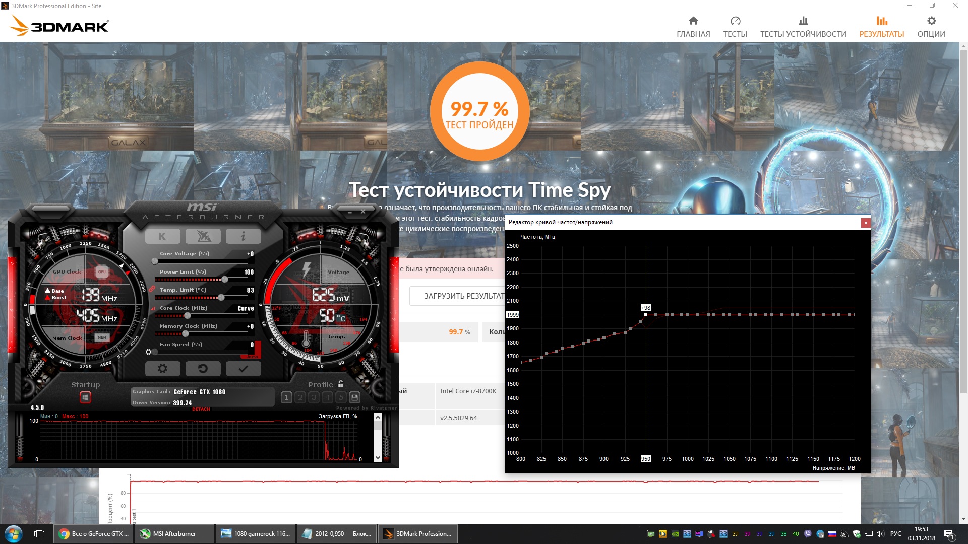

Регистрация: 30.12.2013
Откуда: Крым
HiddenWookie писал(а):
надо скинуть напряжение при стоковой частоте
Ну стоковая 2050 при напряжении 1,062. Мне вот и пытаться удержать эти 2050 опускаясь например до 1,000V?
В теме говорят, что частота ядра мало на что влияет и можно спустить хоть до 1900, главное вольтаж установить на уровне 0,900-0,950.
Приду домой и буду пробовать 2000 при 0,950. Тест стабильности 3Dmark, Fire Strike Ultra и куча ещё всяких бенчмарков есть.
2000 при 0,950 20 прогонов в Time Spy. Буду дальше гонять всякие бенчи.
2000-0.950 Time Spy x20.jpg [ 574.84 КБ | Просмотров: 1056 ]
Последний раз редактировалось TheYo 03.11.2018 19:53, всего редактировалось 1 раз.
Регистрация: 11.06.2010
Откуда: Астрахань
Фото: 6
TheYo
видеопамять хорошо тестировать тайм спаем (вылеты) и ларкой 2016(артефакты в бенче). Советую целиться на 0,95/0,975В - сколько возьмёт по частоте, то и норм.
Когда нет желания что-то делать, отложи на потом.
Откуда: Крым
Так я ещё память то не трогал. Только андервольтинг делаю.
Какое у неё точное название? Там встроенный бенчмарк в игре есть, как в Метро 2033?
Откуда: Астрахань
Фото: 6
TheYo
Rise of the Tomb Raider, есть бенч
Откуда: Крым
Значит вот чего вышло в итоге 2000Mhz при 0,950V
Тест устойчивости Time Spy 20 прогонов - пройдено 99,7% результат.
10 прогонов Benchmark Metro 2033 Redux - пройдено
Fire Strike Ultra - пройден 5 634
Fire Strike Extreme - пройден 10 553
Heaven Benchmark 4.0 - пройден 2 952
Valley Benchmark 1.0 - пройден 4 766
Run Superposition Benchmark - пройден 4 278
Far Cry 5 Benchmark - пройден
FINAL FANTASY XV BENCHMARK High Quality- пройден 8 615
Rise of the Tomb Raider Benchmark - пройден Very High 145 fps
Можно сказать, что андервольтинг успешен? Насколько это хороший результат? Так себе/Нормально/Хорошо/ Очень хорошо.
Если да, то что дальше делать, память разгонять?
Просто в MSI Afterburner ползунок Memory Clock перетягивать сразу на +500 и все тесты по новой проходить?
