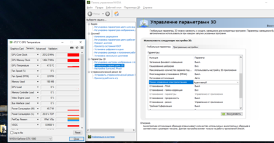

Кстати, а чего происходит то с частотами? Почему видеокарта в простое нагружена?
Я закончил все тесты, выгрузил даже все программы с трея и слышу звуки с системника, как будто пытаются стартовать вертушки на видюхе.
Смотрю, а она то в нагрузке и какого чёрта?
O_o.jpg [ 776.92 КБ | Просмотров: 996 ]
Регистрация: 11.06.2010
Откуда: Астрахань
Фото: 6
TheYo
в дровах поставь режим управления электропитания - адаптивный или экономия энергии.
Когда нет желания что-то делать, отложи на потом.
Регистрация: 30.12.2013
Откуда: Крым
korn87 Перерыл всю панель управления Nvidia, искал через диспетчер устройств, смотрел схемы изменения параметров электропитания компьютера. Блин, где настройки за которые ты говоришь?
После чего вообще карта стала маслать на полных оборотах то?
Кнопка сброса в AB сбросила частоты на минимальные. Но надо разобраться в этом деле полностью.

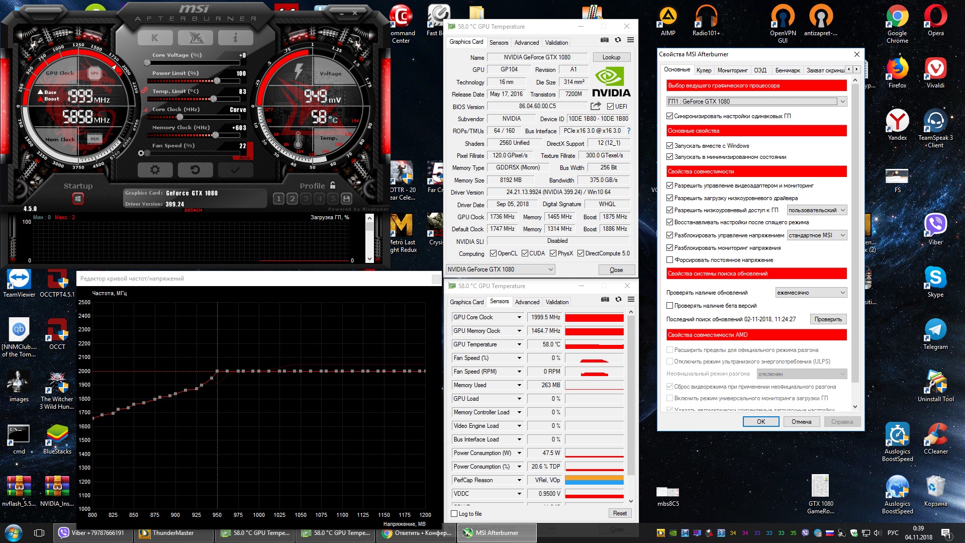

Не, ну то, что нашли этот параметр здорово конечно. Только вот он не меняет ситуацию. Единственное, что помогает это только сброс AB на дефольтные настройки.
gEfrFf.png [ 231.86 КБ | Просмотров: 941 ]
Блин, а чего так выходит то? Я же нигде не ставил галочку в АВ маслать на постоянной основе при любых обстоятельствах.
В панеле н видиа применить реж.адаптивный и перегрузить комп., если потом после бенчей нет сброса частоты это глюк АБ от переразгона карты, при этом тест/бенч подвисает/вылетает>снова ребут и поиск частоты.

Я думаю всё гораздо проще.
Читал тему страниц 100 назад и там была инфа по поводу CTRL+L.
Я же частоту зафиксировал в графике кривой :D
Домой приду и проверю, скорее всего из-за этого и не сбрасывает в простое даже.
Кстати память скорее всего зафиксирую на 11 500, пройду все бенчи возможные и на этом остановлюсь.
Раз на 12 000 не завелась, а на 11 800 тоже не все стабильно, то чего играться то +/- сотня-две.

Vovic
можно отключить режим 2Д. Комбинация (ктрл+л, применить), при запущенном мси аб. После 3Д нагрузки частоты не упадут.
воспроизвести не получилось с открытой курвой, значит попутал, сорян
Откуда: Крым
На прошлой странице я скриншот рабочего стола показывал, где как раз и видно вертикальную линию жёлтую.
CTRL+L и зафиксировали частоту на постоянку.
Домой приду, отменю этот фиксатор и наверняка все станет нормально.

Бред. Вот что происходит при нажатии CTRL+L . Наглядно!!!

Vovic
поправка - с открытой курвой ктрл+л. Но у меня всё равно в 2Д частоты падают. Обычно я фиксирую частоты с помощью батника к нвидиа инспектору, вот там всегда частоты стоят независимо от режима.

Vovic Не бред, открываете редактор кривой, выбираете нужную точку, жмете ctrl+l, при необходимости сохраняете профиль.
Если для варфейса или любой другой программы нужны максимальные частоты(учитывая алгоритм Boost 3.0), ставьте для этого .ехе в панели нвидия максимальную производительность.
Так профиль сохрани, при котором на нужной точке будет прожата ctrl+l, а потом его хоть в автозагрузку ставь :)
При сохранении лока частоты в профиль он там будет всегда.
Кстати, даже не ctrl+L, а просто L достаточно.
