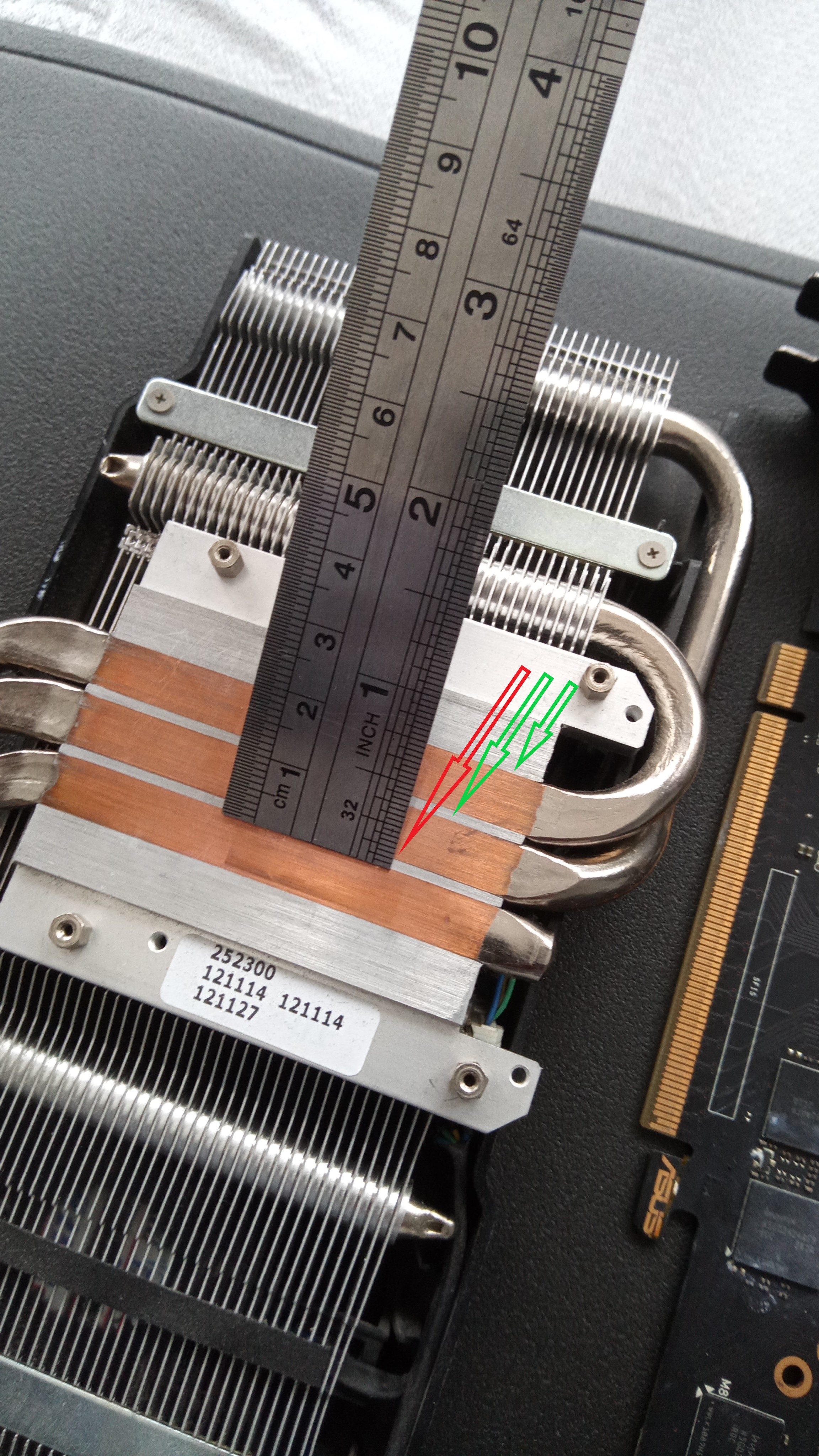

Спасибо! Действительно - по симптомам всё верно. И хотя не первый кулер ставлю и на CPU, и на GPU, решил снять ещё разок.

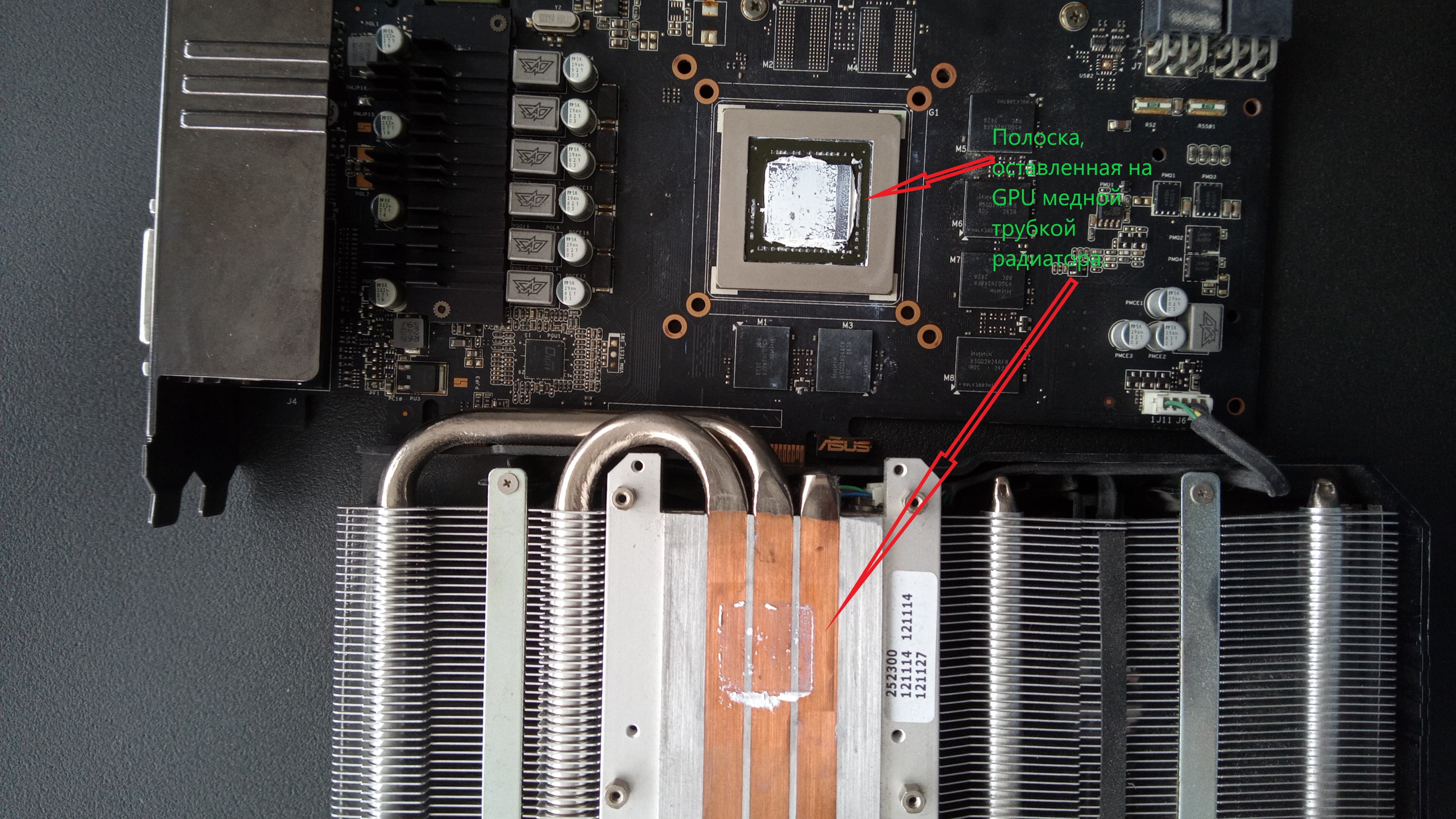

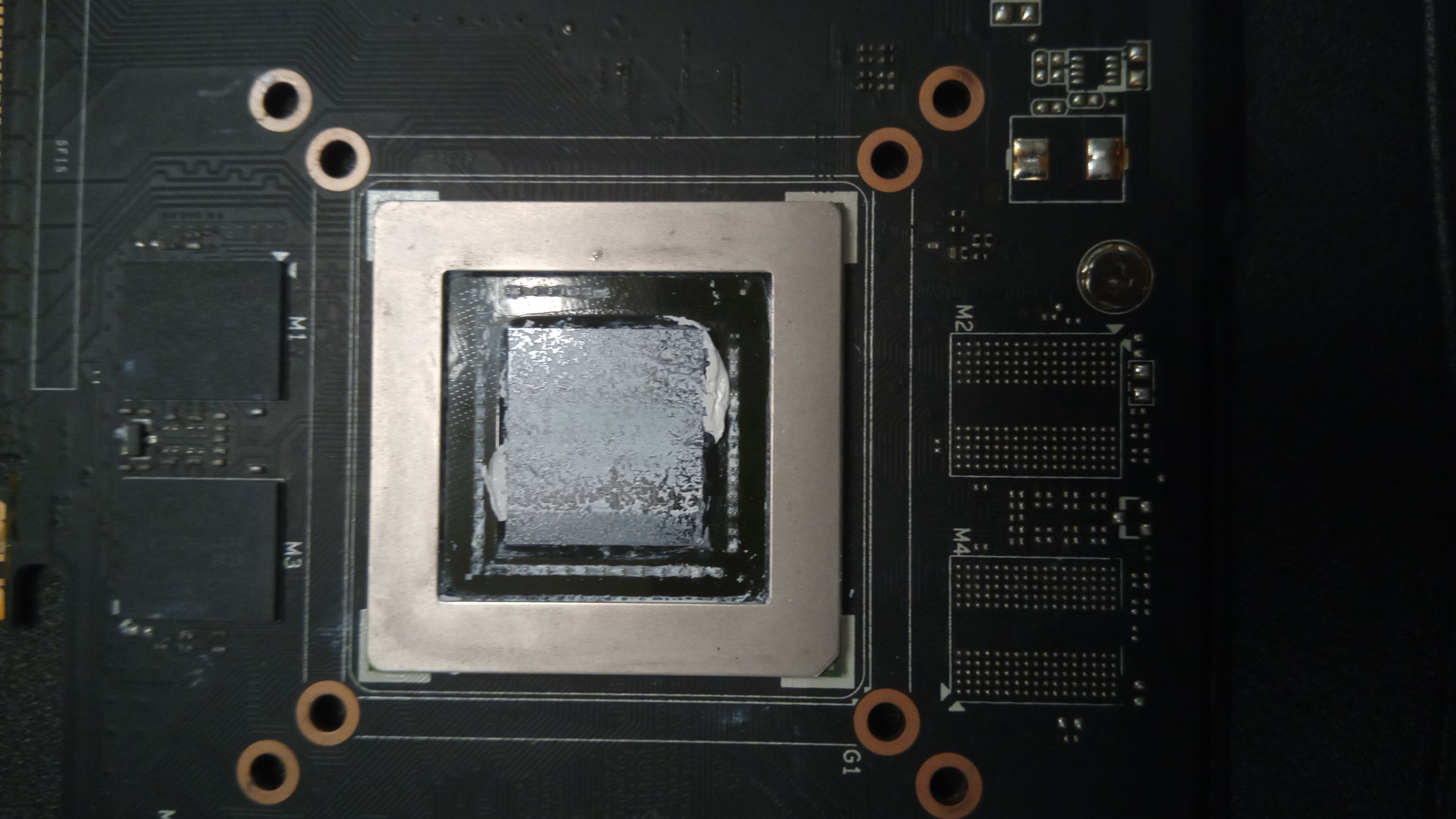

Вот что увидел (стрелочками - проблемки):
Комментарий к файлу: GPU и радиатор на "брюхе" )
Неравномерность прилегания.jpg [ 1.89 МБ | Просмотров: 13517 ]

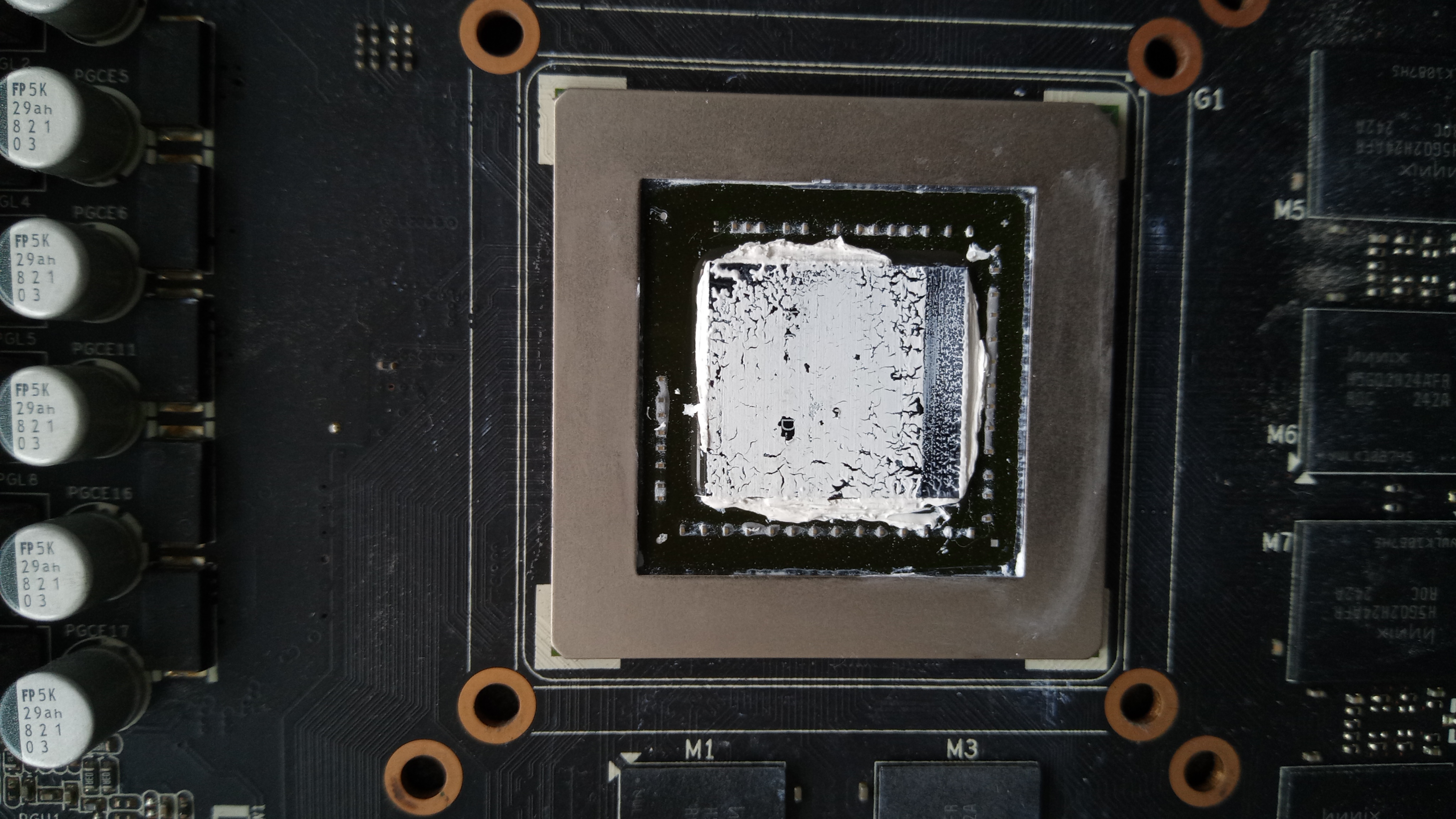

На GPU относительно ровный слой пасты, но обнаружилась некая странная контактная полоска:
Неравномерность прилегания GPU.jpg [ 2.38 МБ | Просмотров: 13517 ]

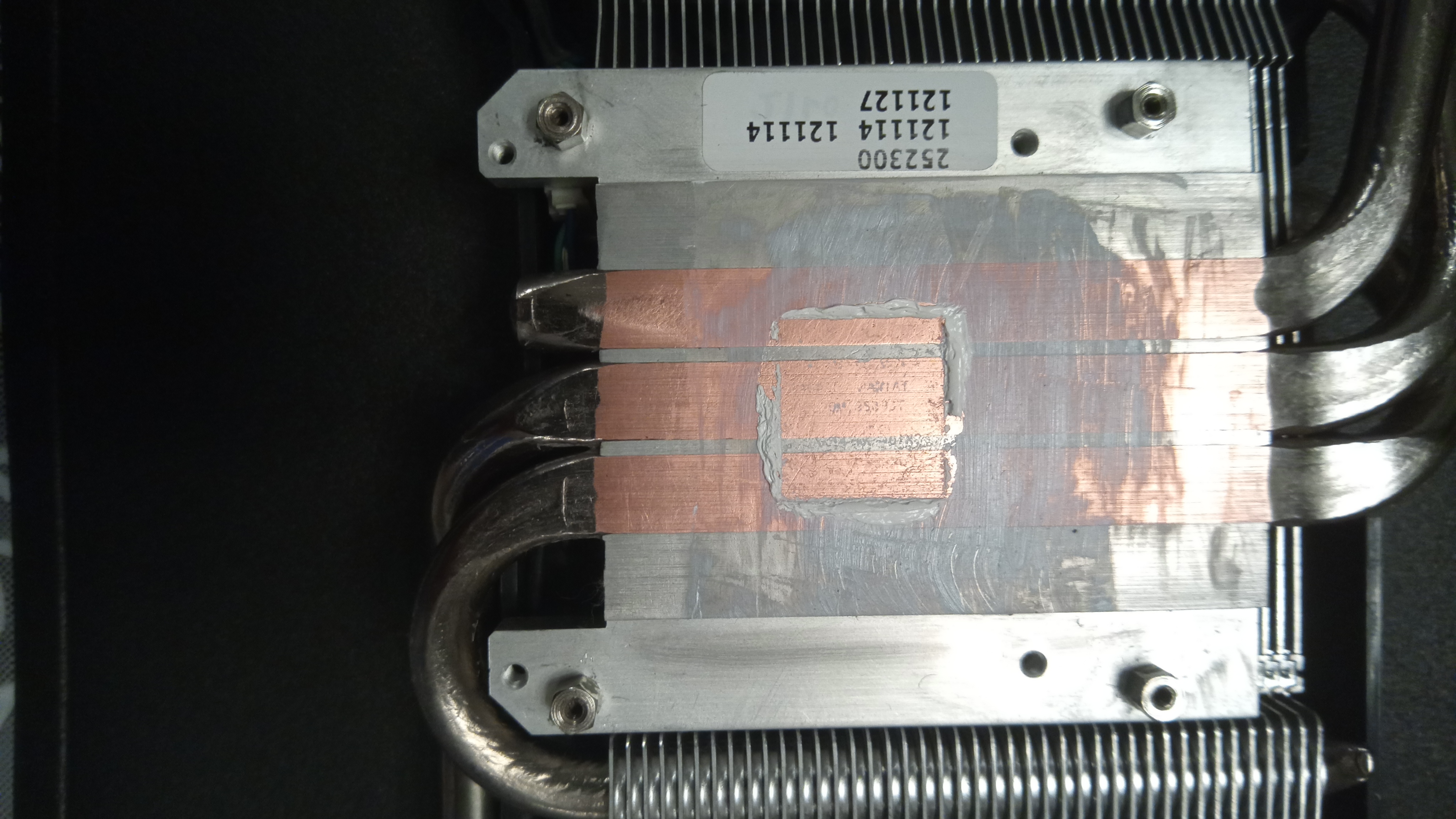

Сам радиатор:
Неравномерность прилегания радиатора.jpg [ 2.74 МБ | Просмотров: 13517 ]

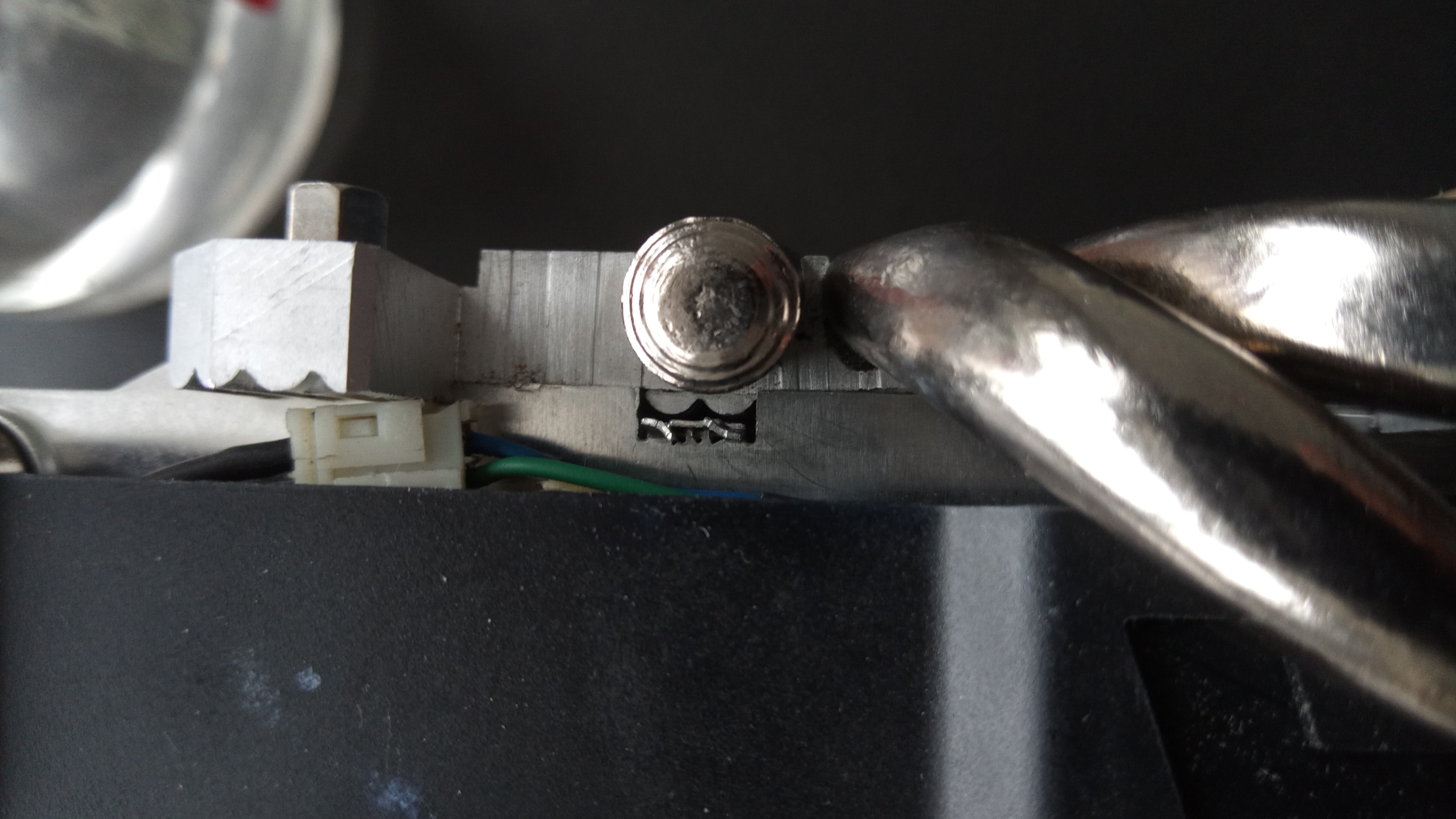

Провёл ноготком, потом металлической линейкой поперёк трубок: две гладко, а та, на которой артефакт, чуть цепляет микробордюрчиком:
Комментарий к файлу: Зацеп
4.Цепляет трубку.jpg [ 1.67 МБ | Просмотров: 13517 ]
В противоположном направлении этого нет - всё гладко.

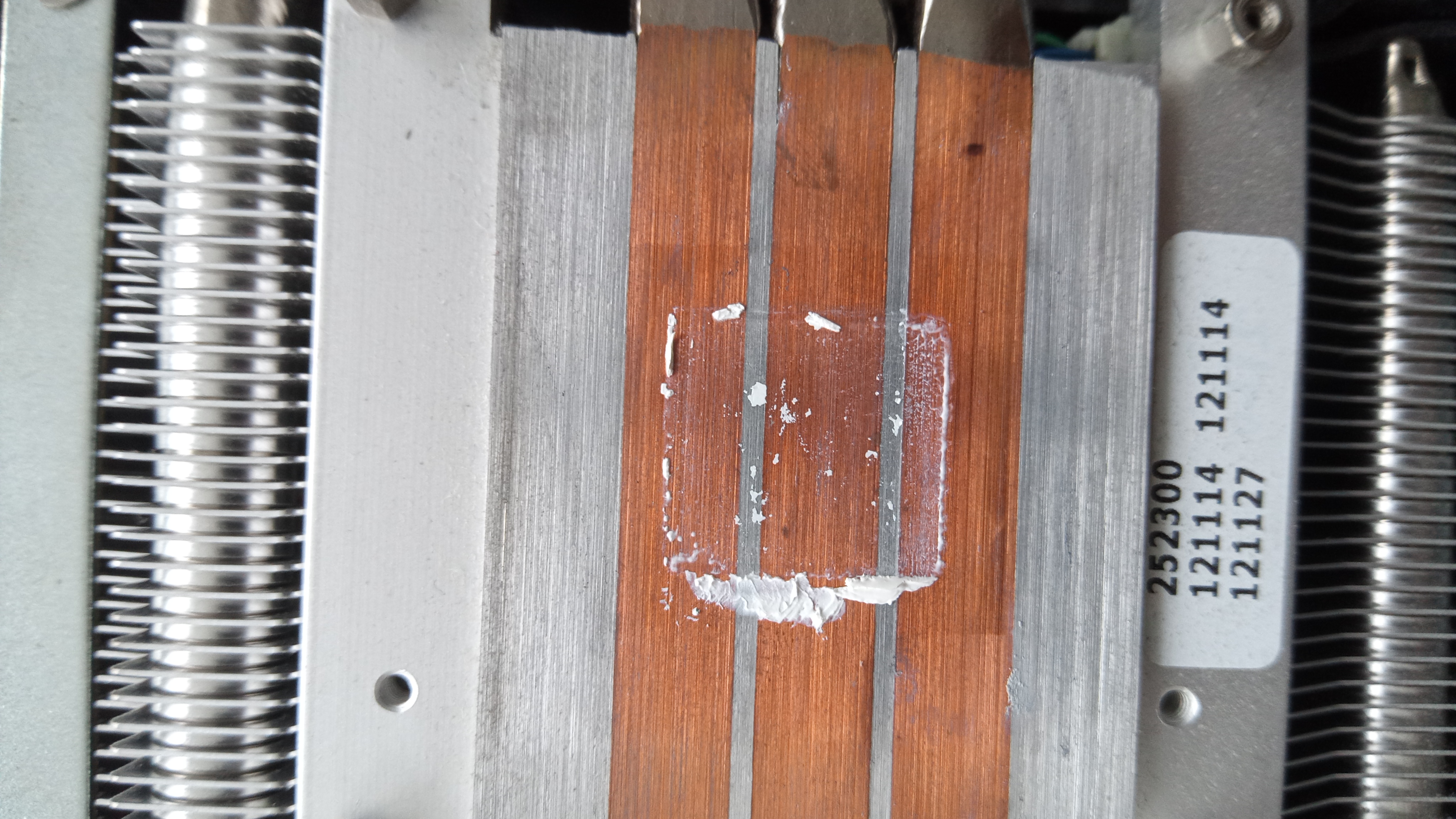

Шлифанул аккуратненько, алюминиевой наждачкой Р800, потом Р1500 (мельче не было), затем войлоком с зубной пастой (пасты ГОИ тоже не было под рукой))). Зацепчик вдоль края трубки убрал. Намазал КПТ-8 чуть потолще, чем обычно. Ещё хуже стало: под 54°С в простое, практически мгновенно 102°С под нагрузкой - и отключение. Разобрал:
Комментарий к файлу: Чуть лучше, но артефакт виден
5.GPU_повторно - после шлифовки.jpg [ 2.01 МБ | Просмотров: 13517 ]

Радиатор после шлифовки, установки, снятия:
6.Радиатор_повторно - после шлифовки.jpg [ 2.23 МБ | Просмотров: 13514 ]

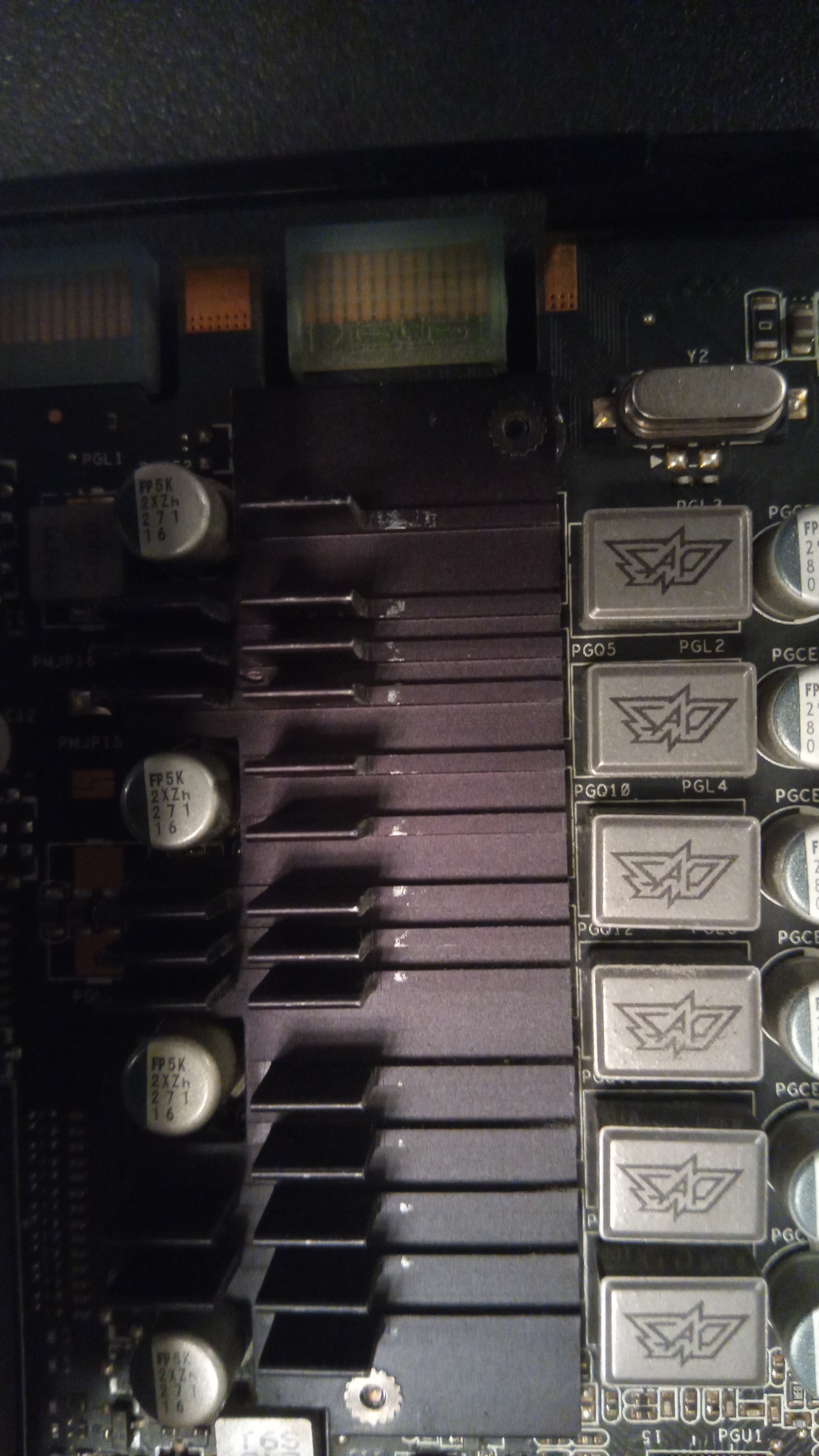

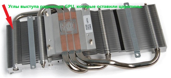

Ещё на радиаторе микросхем на плате, над которым нависает радиатор GPU, видны царапины, вроде как от этого кулера:
Комментарий к файлу: Белые царапины на чёрном металле
Контакт радиаторов.jpg [ 2.29 МБ | Просмотров: 13514 ]
Думаю, вот этими уголками пластин (стрелочкой):
Комментарий к файлу: Это фото взял с сайта в Интернете
Фото радиатора с сайта.jpg [ 55.5 КБ | Просмотров: 13514 ]
Однако визуально в сборе контакта не видно - есть зазор. Может быть - царапалось при монтаже? Хотя, не похоже... (

Римович опять же, надо проверять прижим, он есть или нет вообще? Это первое.
Второе. Собрать открытый стенд, поставить СО на место, запустить игру какую-нить и мониторить температуры. В момент, когда они будут в районе 80+ нащупывать трубки радиатора, пластины около чипа. Есть вариант, что они тепло толком не отводят от поверхности чипа.

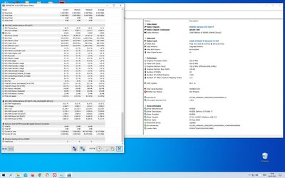

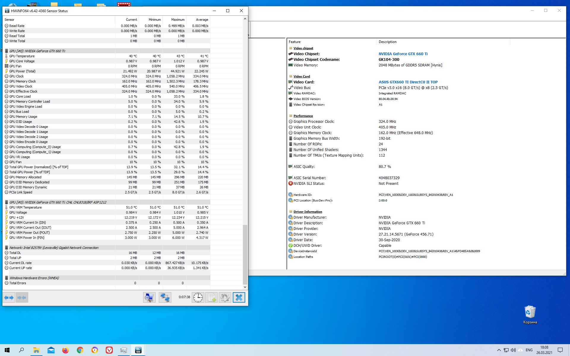

Поставил адаптер на ПК, где он работал верой и правдой до этого.
Запустил с отсоединёнными вентиляторами (недосмотрел - штекер не подключил ))) Температура - 40°С без нагрузки:
Asus nVidia GeForce GTX 660Ti_NoFun_без нагрузки.jpg [ 488.87 КБ | Просмотров: 13465 ]
Подсоединил карлсонов - средняя телементурка на градус меньше, в пределах погрешности ))):
Asus nVidia GeForce GTX 660Ti_без нагрузки.jpg [ 520.97 КБ | Просмотров: 13465 ]

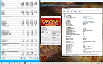

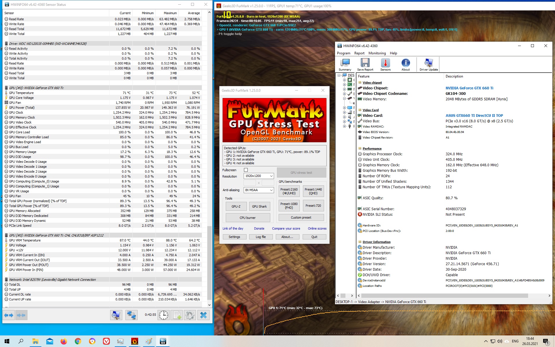

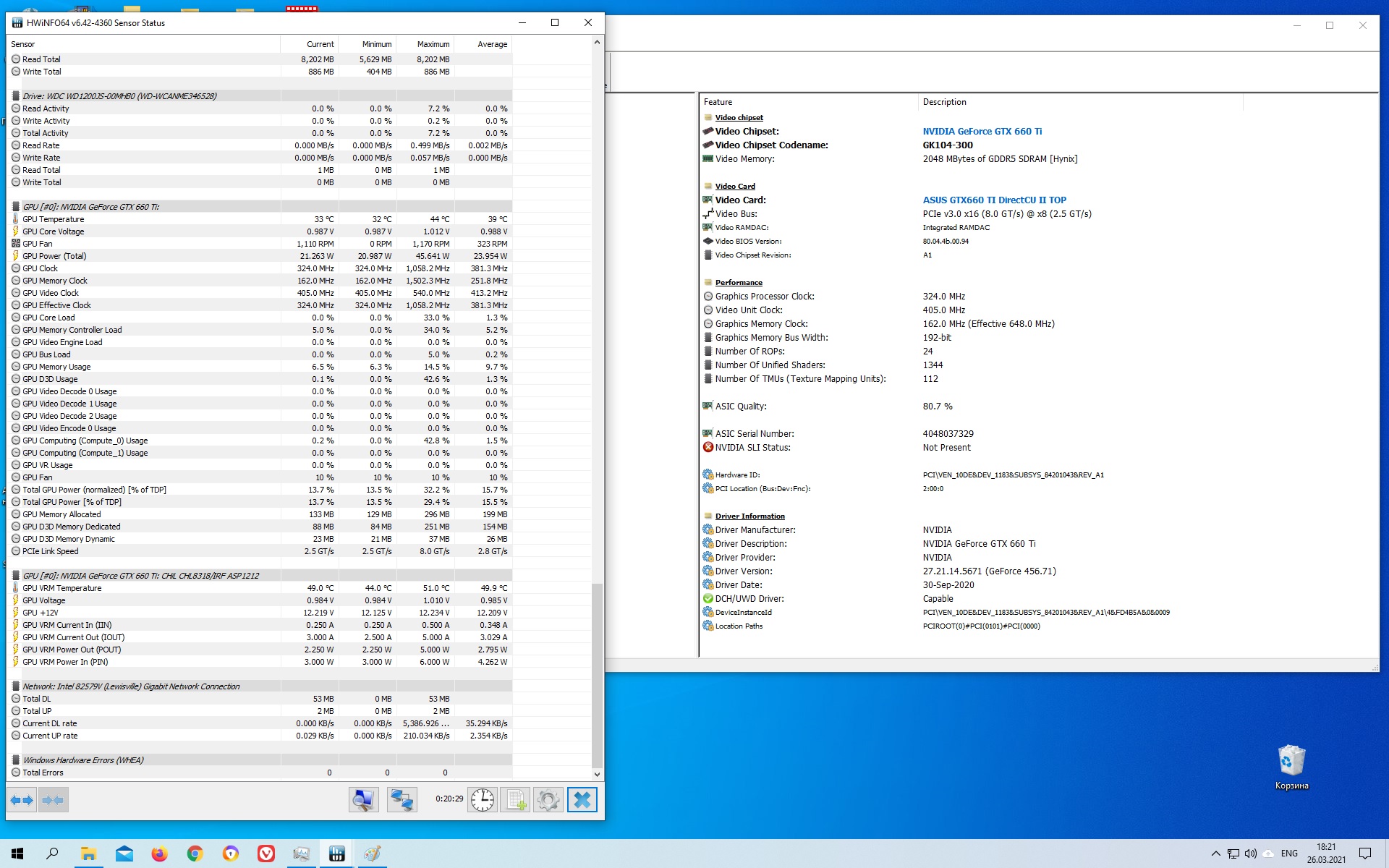

Загрузил на максимум в "бублике" - через 10 минут t с трудом добралась до 72°С при половине оборотов пропеллеров. Норма!
Asus nVidia GeForce GTX 660Ti_FurMark_FPS.jpg [ 755.69 КБ | Просмотров: 13465 ]
И что это было, Пух? БП, как уже писал, 400w. Вроде, честный - FSP Group ATX-400 PNR. Рекомендованный для этой видюхи блок питания - 500w.
Не хватает питания?
В системе, кроме видеоадаптера, проц IntelCore i5 2310 2.9 Ghz, один HDD Seagate Barracuda 7200.12 500Gb, две планки памяти DIMM DDR3 1333 МГц по 4 Gb, кулер на ЦП и один корпусной, материнка Foxconn 115XDBP / LGA1155 H61MXE H61 2xDDR3-1600 PCI-E HDMI/D-Sub 6ch 4xSATA LAN mATX. По идее - должно хватить...
Видеокарточку подпитал двумя переходничками Molex на 6-pin - без них, только по шине, ругалась на тёмном мониторе, что, дескать, напруги надо бы добавить )))
Не пойму... :roll:

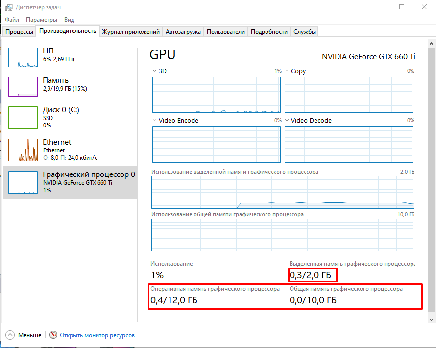

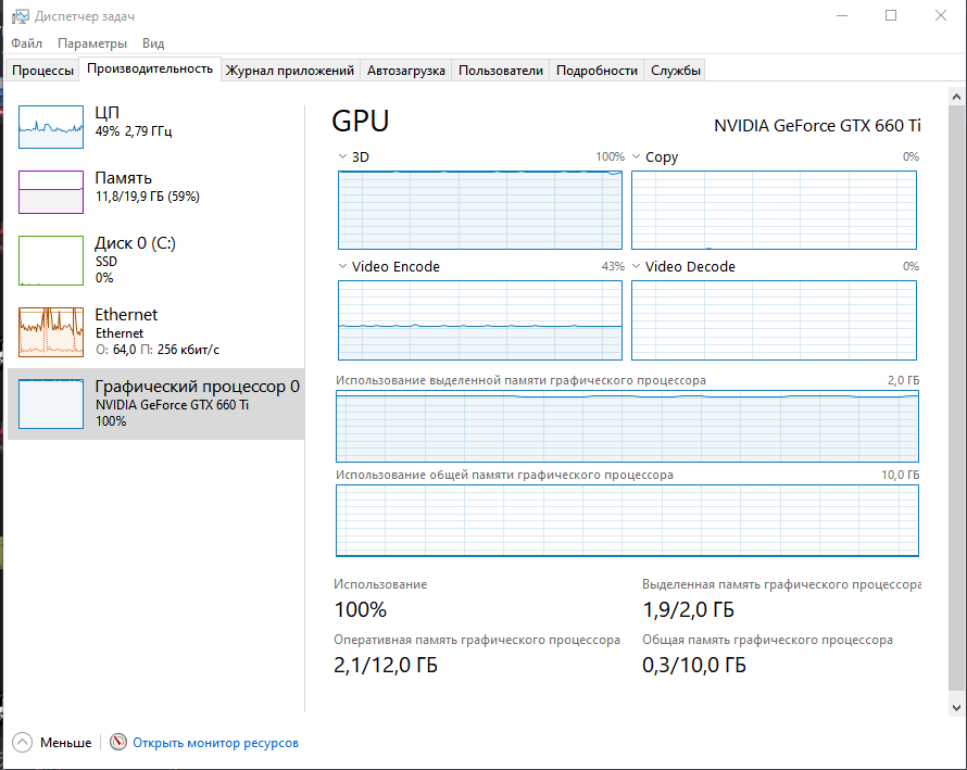

Ребят кто-то знает, можно как-то ограничить общую или оперативную память графического процессора, чтобы использовалось не больше, чем установлено на самой видеокарте?
В диспетчере задач, просто под видяхой пишет, что якобы общей памяти 10гб, оперативной 12гб(хотя на ней 2гб максимум), получается что ещё память жрется из ОЗУ. Можно-ли как-то ограничить?
А то перерыл интернет и много форумов, ничего кроме как описания, что за общая память графического процессора. Ничего нету. А то часть ругается на нехватку ОЗУ игра - Rust(20гб ОЗУ на компе, жрёт она 8-10гб), как раз ещё 8-10 гб куда-то сжирается в общую и оперативную видеопамять.
Интересует именно сам факт, возможно или нет. Ограничить оперативную и общую память графического процессора.
Вылет происходит если сначала запустить именно раст, а потом уже попытаться запустить браузер. При этом начинаю запускать диспетчер задач, т.к начинает неотвечать браузер, диспетчер задач пишет что якобы нехватает оперативной памяти. Хотя ещё свободно точно гигов 8! Графика на минимуме уже, ограничение в строке запуска стима для игры(10гб)
