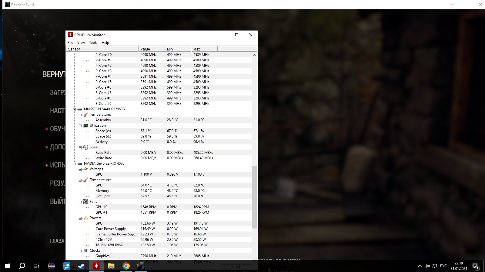

а ты уверен в инфе, что хот-спот находится также на чипе?
загугли увидишь. у g6x памяти отдельный датчик, делать датчик на че-то остальное смысла нет и это лишний гемор. тем более после того как люди на тех же амдшных картах ( и тех же палитах после сервиса) перемазывали пасту на какой-то там фазовый переход - то хотспот приходил в норму

всё на максимум выкрутил - играл пол часа
norm.jpg [ 242.45 КБ | Просмотров: 1498 ]

ev_rus писал(а):
Кстати, а ты уверен в инфе, что хот-спот находится также на чипе?
а вы точно на форуме с 2006 и в железе так плохо разбираетесь, не читая обзоры и тех ветки?! :facepalm:

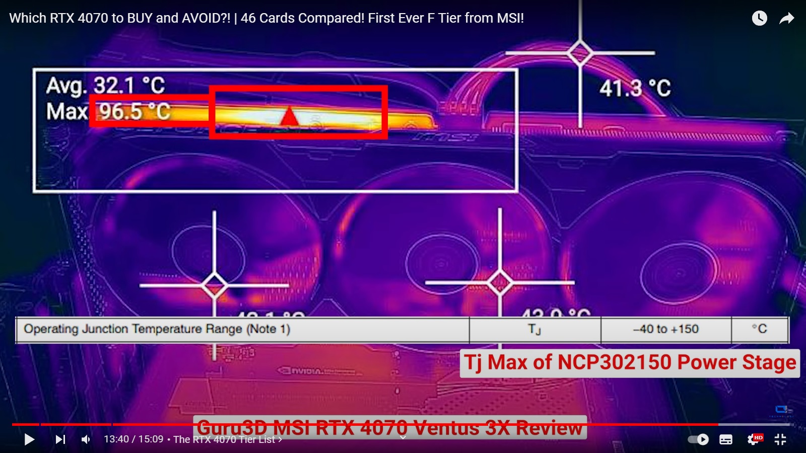

обьясните тогда эту фотку - если вам не трудно
это же явно не кристалл или я чето не догоняю
4070va.jpg [ 335.31 КБ | Просмотров: 1179 ]
открой крышку и включи какую-нибудь нагрузку на видеокарту например 3дмарк тайм спай экстрим
в этом месте пойдёт мощный поток горячего воздуха

Регистрация: 28.04.2023
:old_confused: с другой стороны вроде бы как и логично - потому как сверху платы там грется нечему
Vrm
Там VRM чипа, это он греется
это вантуз от мси, больше можно и не объяснять :D
