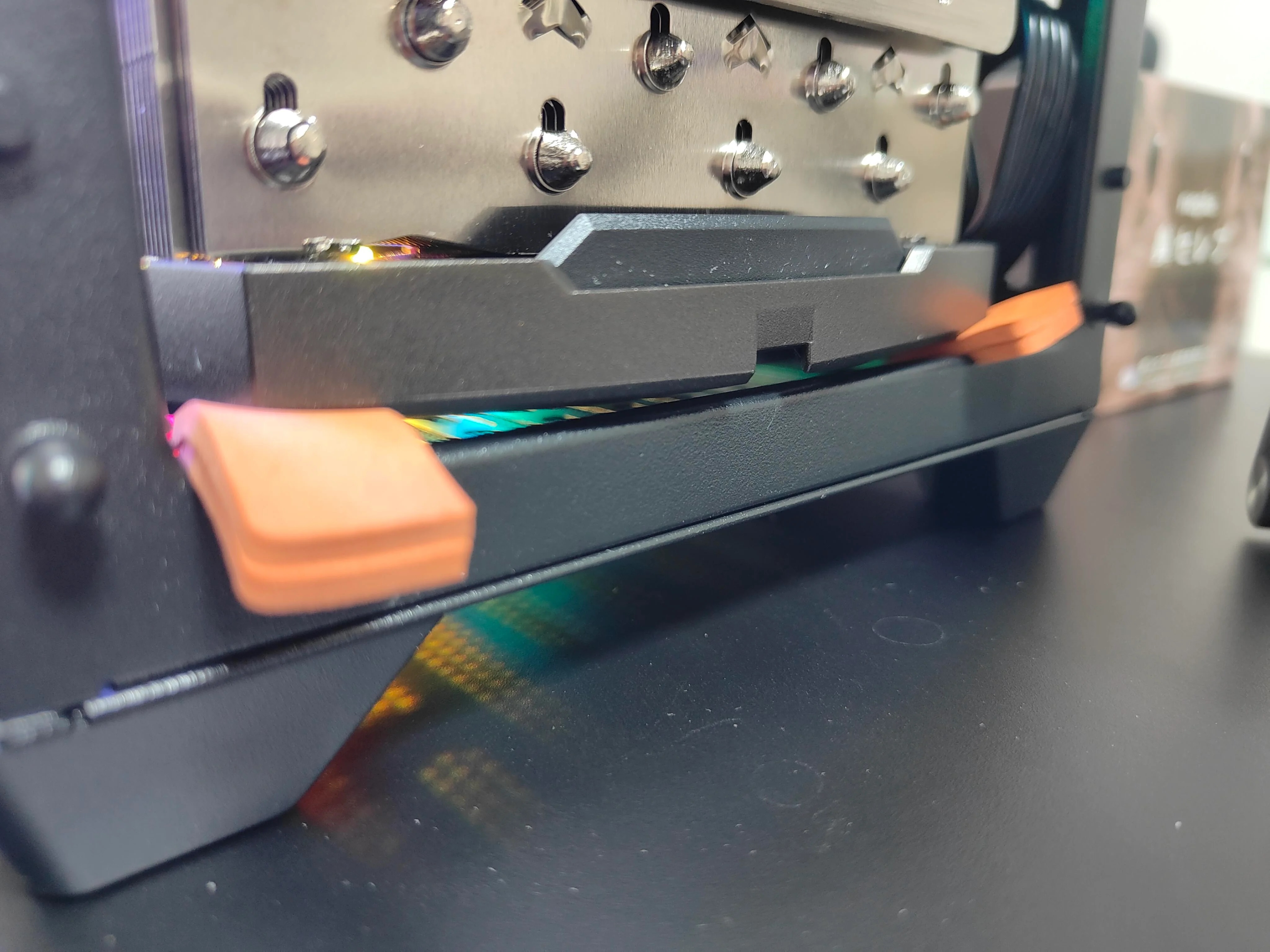

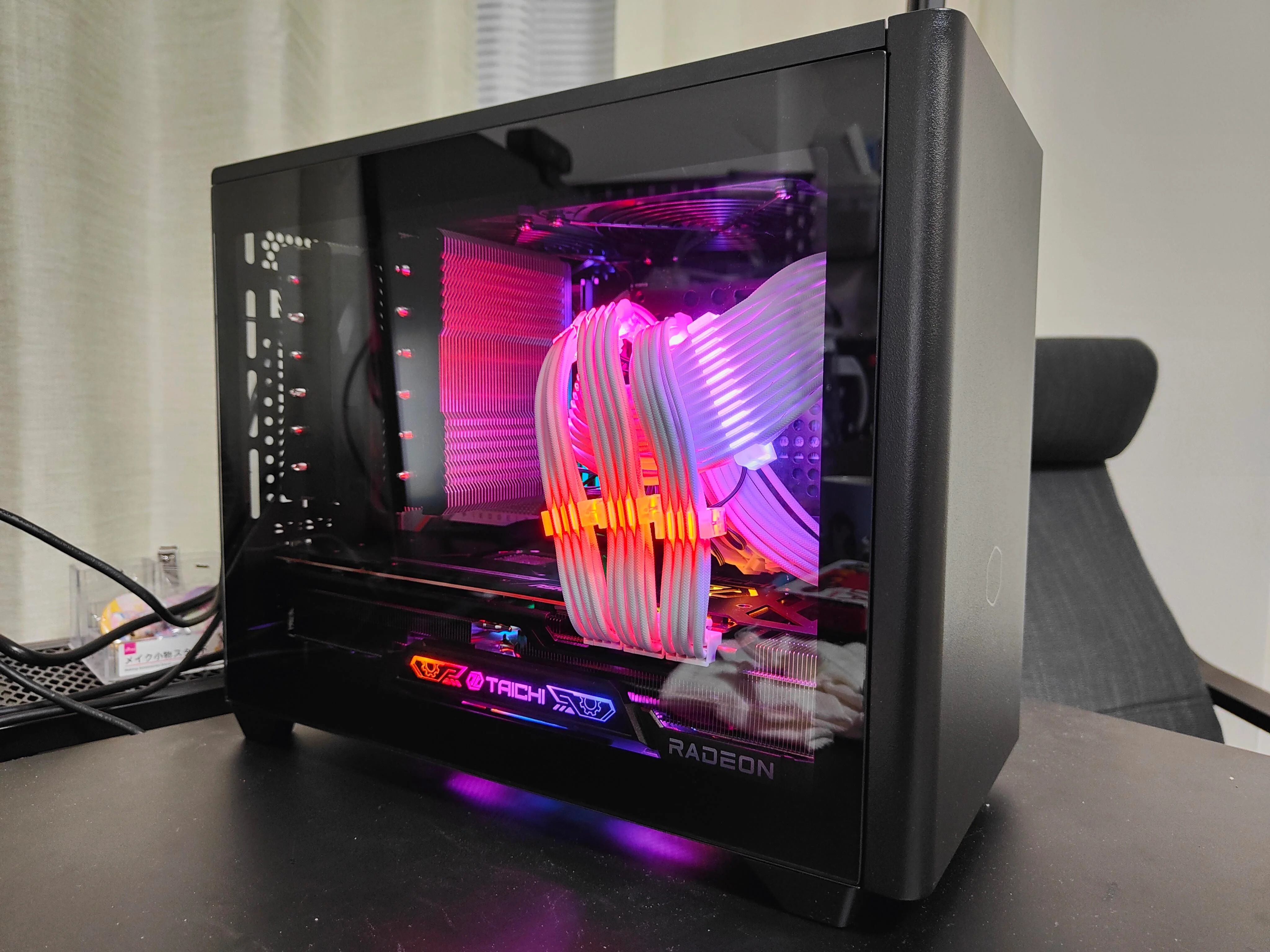

Интересует один момент - есть бп 700ватт с двумя косами +12V2 FOR PCIEx 30A 648W max на карту и на каждой по два 8pin разъёма. Сейчас сидит на нём rtx3080 2x8pin и спокойно жрет 370ватт, по 12v - на одной 11,8 и соответственно на другой 11,6v. Так вот есть кандидат на покупку в лице трёхслотовой ASRock Radeon RX 7900 XTX Taichi 24GB 3x8pin 483ватт и на первое время она хотя бы заведется на нем в PL90...100 320...350ватт? Проц с локом 60fps почти выше 50 ватт не ест в играх.
Так как с анонсом цен и производительности 5080=4080, но за 1700$ - она мне не светит, а б.у. 4080 уже взлетели до небес да и с 3080 б.у. я настрадался, пока не обслужил её нормальных температур не было, да и б.у. - это б.у. А бп просто потом подберу - нужен SFX не так просто найти, да и непонятно какой брать 850 или выше, потому-что нужно посмотреть температуры и как поведет себя карта в корпусе mini-itx (фото - на редите у чела она влезла и температуры 60-70, но непонятно на каких лимитах и что по hotspot).
7900xtx nr200p .jpg [ 1.85 МБ | Просмотров: 984 ]
7900xtx nr200p 2.jpg [ 1.42 МБ | Просмотров: 984 ]
Ryzen 5800X3D / ASUS ROG Strix X570-I Gaming / 2x16Gb 3733CL18 / Palit RTX 4070 Ti SUPER GameRock / CT500MX500SSD4 500 GB / NR200P Mini-ITX
Может и заведется ,если защитные механизмы позволят, но если и будет работать, то сюрпризы могут быть разные - стоит ли рисковать, Таичи раскочегаренный нереф, лучше сразу брать с Бп на 1-1.3 квт и спать спокойно.

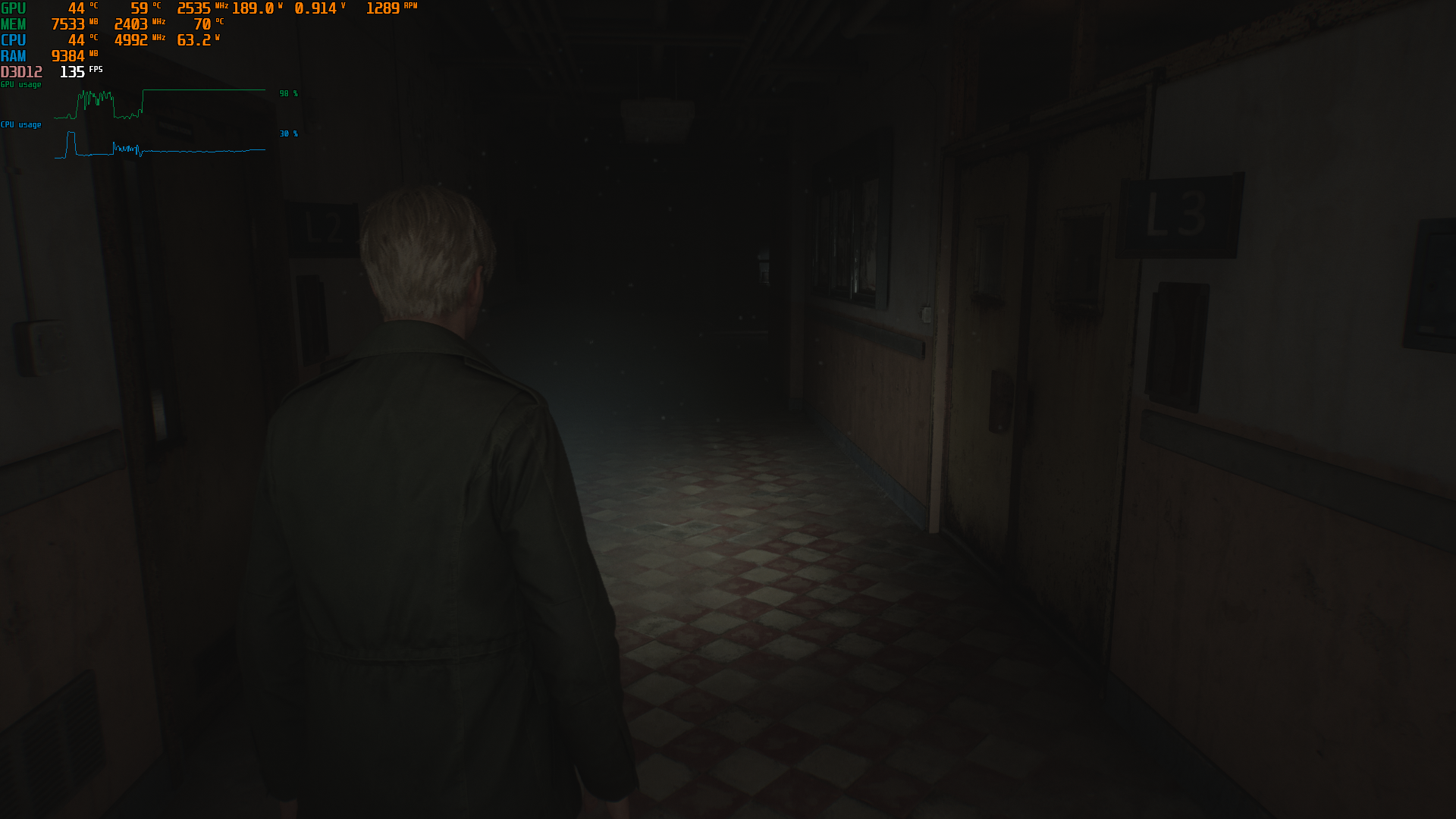

frai писал(а):
Разгон такой поставил, по роликам с ютуба, нормально?)
ну если вас прирост устраивает и не падает ничего, нормально)
frai писал(а):
Просадки ведь не могут быть из-за 16гб оперативы?
Возможно, но не факт. Смотреть у вас на Пк надо, с perfmon.
без хорошего вертикального продува -забор под картой, очевидно задохнётся.

экстрим тесты в 3дмарке проходит на достаточно низком вольтаже
в 3д марке все тесты прошел 0.970 и на стаб и производительность.а асасин говорит НЕТ больше давай или частоту снижай :D
Регистрация: 11.11.2014
Фото: 42
У меня аналогично. Харрисон Форд стал драйвер крашить, пришлось накинуть.
Ну 0.970 это же надо разумно подходить, а не просто ползунок в минус, ищите свой минимум для вашей нагрузки и чипа.
5950x\MSI MPG X570S MAX CARBON WIFI\7900xt Nitro+ Vapor\32GB 2x16-DDR4 Gskill 3200 (14-14-14-32-Cr2)\Pccooler YS1200W
Регистрация: 31.03.2024
Все....нашел стаб для всего. чип 2475/буст до 2525/память 2416/2403/ 0.970v/pl0
