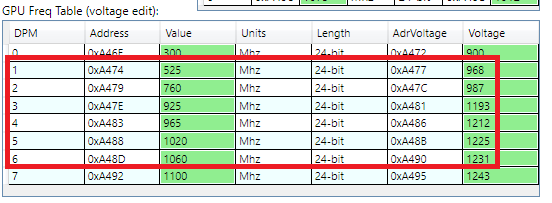

сколько можно говорить ,для начало сбрось энергоплан винды по дефолту ,измени обороты вентилятора ,прибавь чуть чуть
да и насколько я понял то не хватает питания на промежуточных частотах ,редактируй биос
измени напряжение для этих частот что на картинке ,скорее прибавить нужно

Регистрация: 19.10.2016
Prof писал(а):
Kniga_kniga
из данного совета я смог только схему питания задефолтить, больше ни че го не понимаю. картинка красивая, но кроме того что на ней изображены цифры, я больше ничего для себя не подчерпнул :crazy: ....
если серьезно - все отсылки к редакторам и прошивкам биоса на техпауэрап никчему не ведут либо прога отказывается работать, либо, если заработала, то нифига не делает(типо карту не понимает или прошивку) редактор включился но карту не узнал....
Регистрация: 30.08.2015
Фото: 42
Kniga_kniga писал(а):
из данного совета я смог только схему питания задефолтить, больше ни че го не понимаю. картинка красивая, но кроме того что на ней изображены цифры, я больше ничего для себя не подчерпнул ....
ну с такими познаниями ,тогда только по гарантии обращаться ,мол пользуюсь компьютером как телевизором а у меня экран гаснет
при просмотре видео и сёрфинге в интернете ,вряд ли тут кто то объяснит полностью как избежать проблемы ЧЭ
лучше биос свой скинь если умеешь ,я его подредактирую
