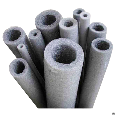

amstelss, я разбирал xfx588 (блек/не блэк не знаю) 3-4 дня гонял тоже. Охлад более-менее: 4 средней толщины теплотрубки, основание грубой шлифовки, все чипы памяти накрыты, врм тоже. Вертуханы здоровенные 2 штуки. Единственно кожух СО сильно дребезжал, как холодильник )) подлохил местами (посередине, между кулерами) маленькие кубики из такой фигни, нормально стало.
uteplitel-dlya-trub.jpg.png [ 179.98 КБ | Просмотров: 532 ]
Бэкплейт пластмассовый, декоративный (по мне так лучше го вообще снять, если возможно)
