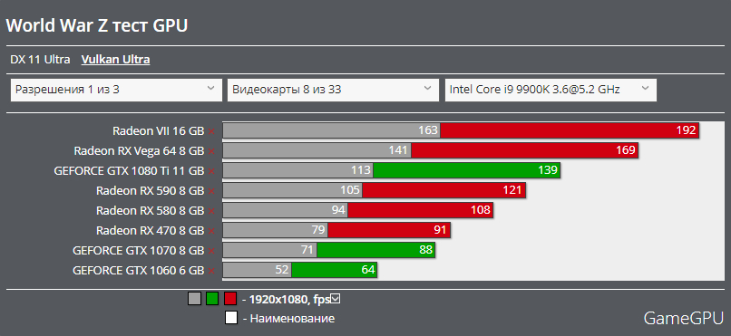

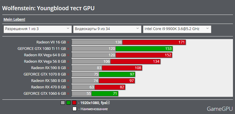

Регистрация: 07.10.2019
СергейФ тут не в 2019 году дело, много игр, которые выходят на одном и том же движке уже котороый год подряд, устаревший UE4 как пример, или в общем и целом DX11, там традиционно Нвидиа себя лучше показывала и показывает, ничего же не изменилось.
Но когда речь заходил о более современных и продвинутых API, тут как раз 1066 и сливает без шансов. Именно об этом речь и идёт.
Это равносильно тому, что и через 5 лет будут выпускать сетевые свистоперделки на старых движках, чтобы они пошли на любом корыте и ты заявишь, что у НВИдив 150 кадров в секунду, а не 140 и она лучше. Или AnvilNext взять, ему уже 15 лет, он просто модернизируется, поэтому опять там Нвидиа лучше, потому что по сути своей он старый, а это вся серия АС. И таких примеров хватает. Вообще вся линейка GCN с асинхронными шейдерами лучше подходит для более современных движков. Даже взять чистую вычислительную мощность, у RX580 её существенно больше
6.175 TFLOPS против 4.375 TFLOPS у GTX 1066
По моему все предельно понятно о чем была речь "Сейчас 1066 везде слабее" . Ключевое слово "везде".
Нельзя рассматривать производительность по отдельным взятым играм , рассматриваются все актуальные игры, так было и будет всегда.

Цитата:
Карта как была равна rx 580 так и осталось
Угу... Только в новых API чёт лажает... :D
2020-02-15_154255.jpg [ 160.79 КБ | Просмотров: 607 ]
2020-02-15_154353.jpg [ 145.32 КБ | Просмотров: 607 ]
