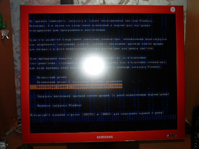

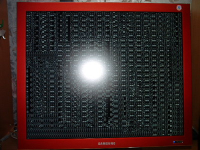

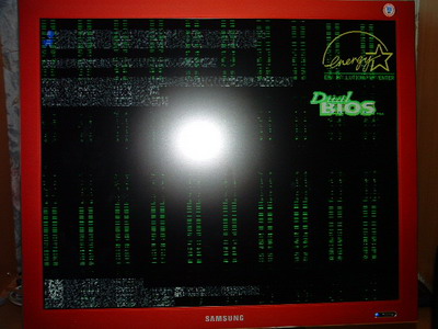

Всем доброго дня.
Несколько дней назад комп не загрузился, после этого, начиная с самого начала загрузки на экране эта (см. фото) хрень. Что это и можно ли отремонтировать?
Карта была разогнана путём модификации биоса (не сильно), при штатных 325/800 - 350 (1,2в)/850 - 400 (1,35в)/850, биос уже и родной ставил и частоты занижал - ничего.
Удаёся загрузиться только в безопасном режиме, или в нормальном, но только после сноса дров и в разрешении 640*480.Как только ставить большее разрешение, - экран гаснет, а спустя 20-30сек. синий экран и что-то там с драйвером nv4_disp.dll, который вызвал ошибку...
Вообщем кто-что скажет?
Заранее спасибо за любую информацию.
Да, карта - Axle GeForce 6800 (12/5) 325*800, разблокировались все конвейеры (16/6) без косяков. Тестировалась в разных играх на протяжении 0,5 года - без существенных проблем.

Регистрация: 28.07.2006
storm85
"Очень похоже на косяк с памятью или биосом! Как обычно: мерь температуру на всех чипах памяти, ядре, мосфетах; напряжение на памяти.
а мосфет там один, я правильно понимаю?
и напругу на памяти как померять, а так спасибо за участие.
Биос я перепрошивал раз 30, но всё время ОК, не мог он запороться из-за этого?
GPU точно не причём?
Если мене память не изменяет биос можно перепрошивать только определённое число раз, до сих пор так и не известно чем это определяется, но каждый раз, может оказаться последним.
