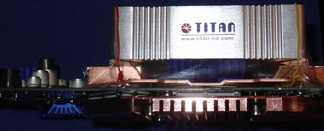

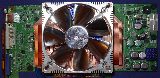

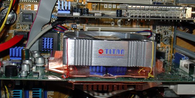

из штатных для 6800 - лидтековская система охлаждения - очень приличная :))
шум сильно снижается, если отвинтить и снять решетку, закрывающую вентилятор (кто этого не сделал - я вас не понимаю :)
ну и хорошо подходит для модернизации
я вот снял кожух поверх радиатора и штатный вентиятор, поставил на его место несколько дополнительных радиаторов, прицепил поверх 90мм вентилятор - стало совсем тихо и не жарко ;)
Делал, но был не впечатлен расписанным понижением шума... :(
Зато уроЦтво редкое... :)
и 700-й залман можно считать уродством ;)
а уж водянки - вообще детям нельзя показывать :)
