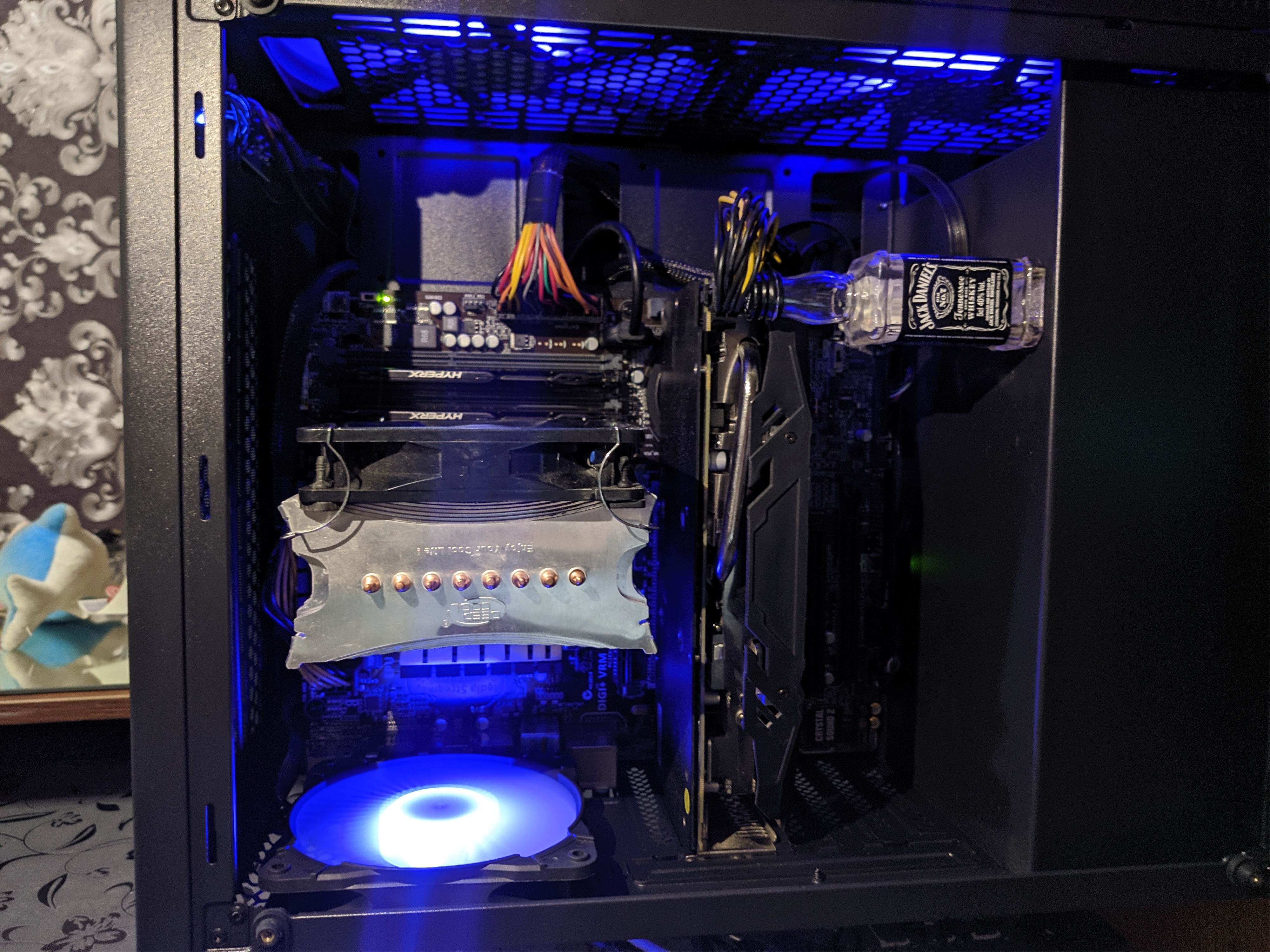

Регистрация: 18.02.2020
LuisAlberto писал(а):
Так надо на выдув...
А мне кажется карточке не хватает воздуха.
IMG_20200218_213806.jpg [ 3.28 МБ | Просмотров: 485 ]
Регистрация: 07.10.2019
Alexey1900 ты представляешь, что будет с циркуляцией воздуха, если ты 2 вертушки сверху на вдув всандалишь?
Ryzen 5700X3D, ASUS TUF GAMING B550M PLUS, 32Gb 3200Mhz CL16 Kingston, XFX RX 6800 XT, 2xSamsung 980 PRO 1Tb, Chieftec Polaris Gold 750W, Lancool 216x
Статус: В сети
Регистрация: 06.07.2005
Откуда: Урал г.Пермь
На верх один что то типа Be quiet! Pure Wings 2 (BL047) на ВЫДУВ ближе к тылу. Второй не обязателен. И удалить корпусные заглушки сверху и снизу карты.

Регистрация: 10.12.2016
Откуда: Норильск
Фото: 17
:lol:
