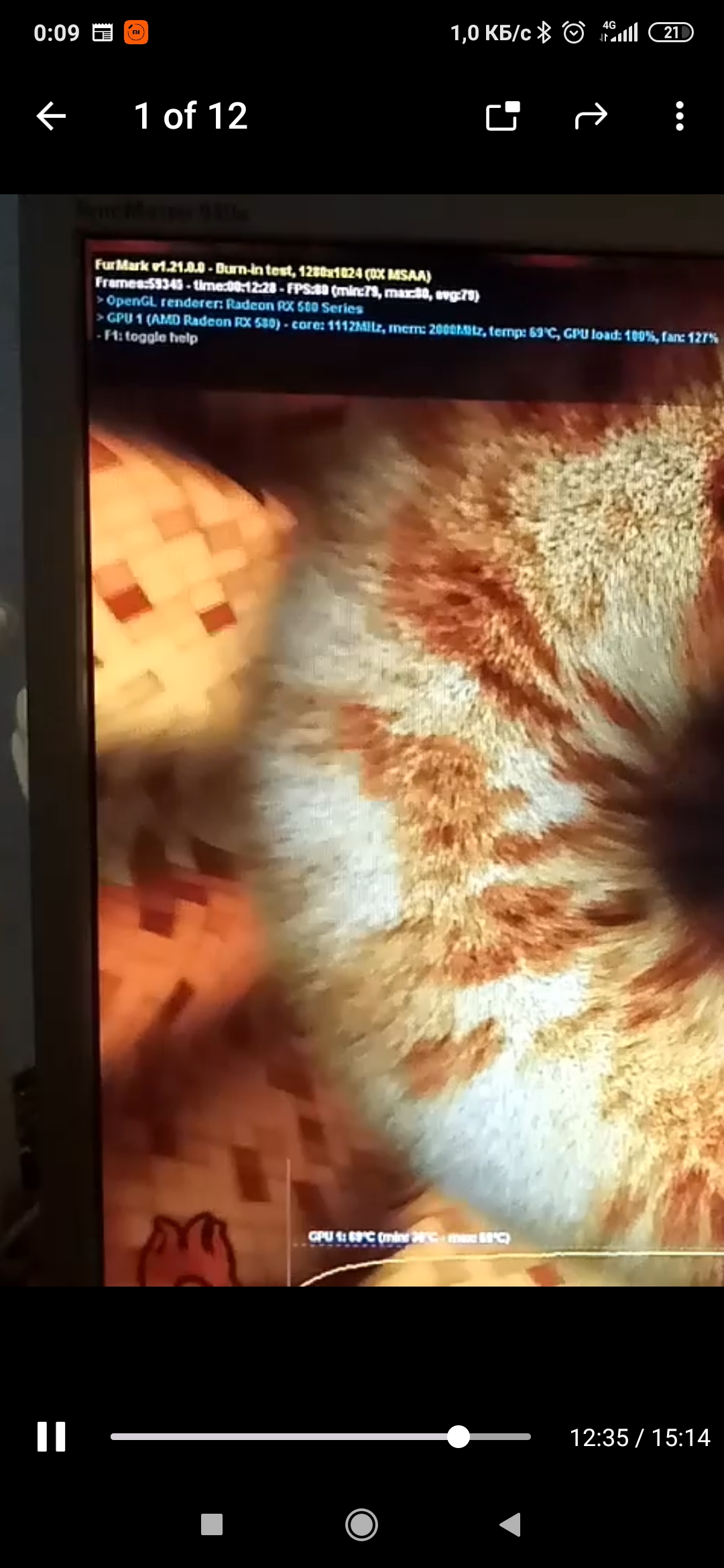

Всем привет. Покупаю бу карту saphire 580 nitro + 8 gb. Якобы один владелец, не бит не крашен, не какого майнинга. Но вот на скриншоте gpu z написано частоты (1491 на 2125) и типо заводские (1411 на 2000), а в видео furmark частота выше 1120 не подымается, зато скорость вентилятора часто выше 100%. Это как такое может быть? Шапку читал, но все равно, что то не пойму.
Screenshot_2020-02-20-00-09-22-433_org.telegram.messenger.jpg [ 713.01 КБ | Просмотров: 745 ]
