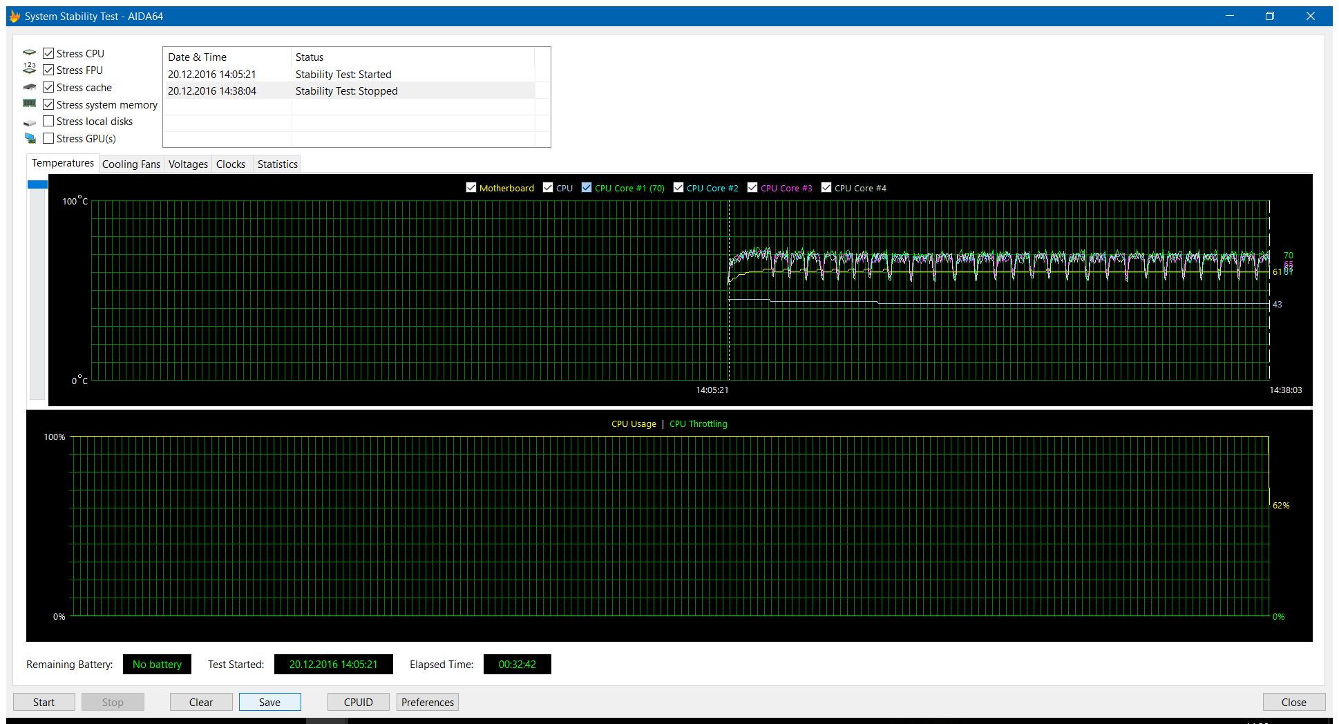

Регистрация: 19.12.2016
Вообщем взял я временно на время тестов GTX970 у товарища, которому оставил на тесты r9 390. Товарищ проверенный, с пристрастием мучает радеон (еще бы, мы с ним еще атлоны экспи на балконе в мороз разгоняли в далеком 2003-ем), вообщем звонит он мне вечером, говорит никаких просадок. Я запускаю гта5 на его 970-ом, и что я вижу - та же картина - частоту гпу снова хандрит.
Есть некая нестабильность по части процессора, буду сейчас лезть в биос. Даже в той же аиде наблюдается постоянное падение температуры в одинаковые промежутки времени. И эти промежутки примерно эквивалентны тому времени, спустя которое дропаются частоты.
Вот тут хорошо видно:
stabilitytest.png [ 56.01 КБ | Просмотров: 952 ]
